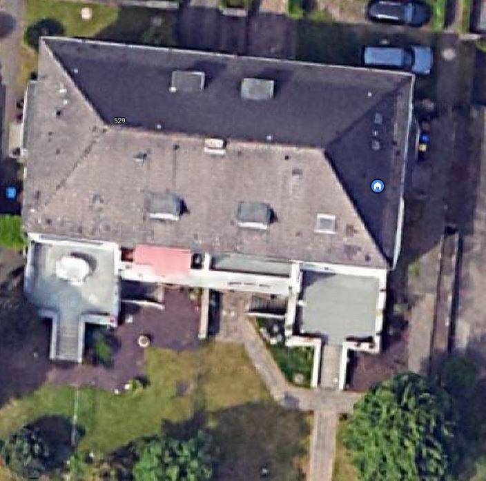

Ich befinde mich gerade in der Findungs/Plaungsphase für den kommenden PV Ausbau und allem was dazugehört. Zu besseren Verständnis erstmal eine Bestandsaufnahme.
Was habe ich?
Ein Haus das 1938 als Doppelhaus gebaut wurde, irgendwann in den 70/80er?? wurde die rechte Haushälfte in 3 Wohnungen unterteil, eine je Etage. Im Dachgeschoss wurden zwei Räume der linken Hälfte verschlossen und zu der Dachgeschosswohnung auf der rechten Seite geöffnet. Wohnfläche insgesamt ca 330m². Zwei Wohnungen sind aktuell vermietet, die Dachgeschosswohnung muss erst renoviert/saniert werden bevor ich dort neu vermieten kann.
In der linken Haushälfte auf den noch verbleibenden 270m² Wohnen wir. Das Gebäude ist komplett unterkellert. Dach teilweise gedämmt, Kellerdecke ungedämmt.
Eine Gasheizung je Haushälfte ist für Warmwasser (200literWWSpeicher) und Heizung zuständig. Gasverbrauch für uns ca 30-35tsd kWh(Temperaturen aber schon im ungemütlichen Bereich), vorher waren es 40000 kWh pro Jahr für uns, für die Mietlinge etwa 50-70tsd, hier sei gesagt das bis vor kurzen überwiegend ältere Personen dort gewohnt haben. Unser Stromverbrauch liegt bei 4500-5000kWh, letztes Jahr waren es 5000,trotz BKW das 550kWh beigesteuert hat. Stromverbrauch der Mieter ist mir nicht bekannt.

Als erstes soll das BKW (steht lieblos aufgeständert im Garten rum) weg und durch eine PV auf einem Terassendach ersetzt werden ca 6,6kWp sind geplant. Später soll dann natürlich auch die Dachfläche voll gemacht werden, das Dach hat Platz für ca 66 Module auf der Süd und je 8 Module auf Ost und West. Verschattung gibt es eigentlich nur durch zwei kleine Dachgauben.

Die Dachgeschosswohnung ist aktuell meine größte Baustelle, da dort die Fenster mit getauscht werden müssen und entweder die Gauben neu gestaltet oder ggf. entfernt werden. Auch steht die Überlegung im Raum die Dachhaut in diesem Zuge komplett zu erneuern was ein größerer finanzieller Aufwand ist. Daher wird es dieses Jahr noch keine Module aufs Dach schaffen.
Was ist los mit dem Dach? Panels kann man auch in-Dach montieren. Es gibt Solarziegeln. Für sowas gibts (gabs?) Förderung. Ist das Dach aktuell hinterlüftet? Gibt es einen Spitzboden? Ich würde eher groß anfangen und schauen, wie viel bei rauskommt.
das soltest du aber wenn du das dach neu machst, sparst dir gerüstkosten.
oder war das so gemeint, jetzt ist kein geld da für dach + pv, wird aber zusammen gemacht.
Wenn das Dach gemacht wird, kommt auch direkt die PV drauf. Würde ich jetzt die PV auf das Dach machen, laufe ich Gefahr das in 5-6 Jahren dann das Dach komplett neu machen zu müssen dafür die PV abbauen und dann wieder aufbauen. Auch muss ich an den Fenstern in den Gauben was ändern, die Fenster sind viel zu klein und von innen einfach zu hoch, wer kleiner als 170cm ist kann zwar aus dem Fenster schauen, sieht aber nur den Himmel.
Indach oder Solardachziegel hatte ich auch schon im Auge, sieht deutlich besser aus. Aber das hat auch wieder einige Nachteile.
Über der Dachgeschosswohnung gibt es noch einen Spitzboden, warum fragst du danach?
