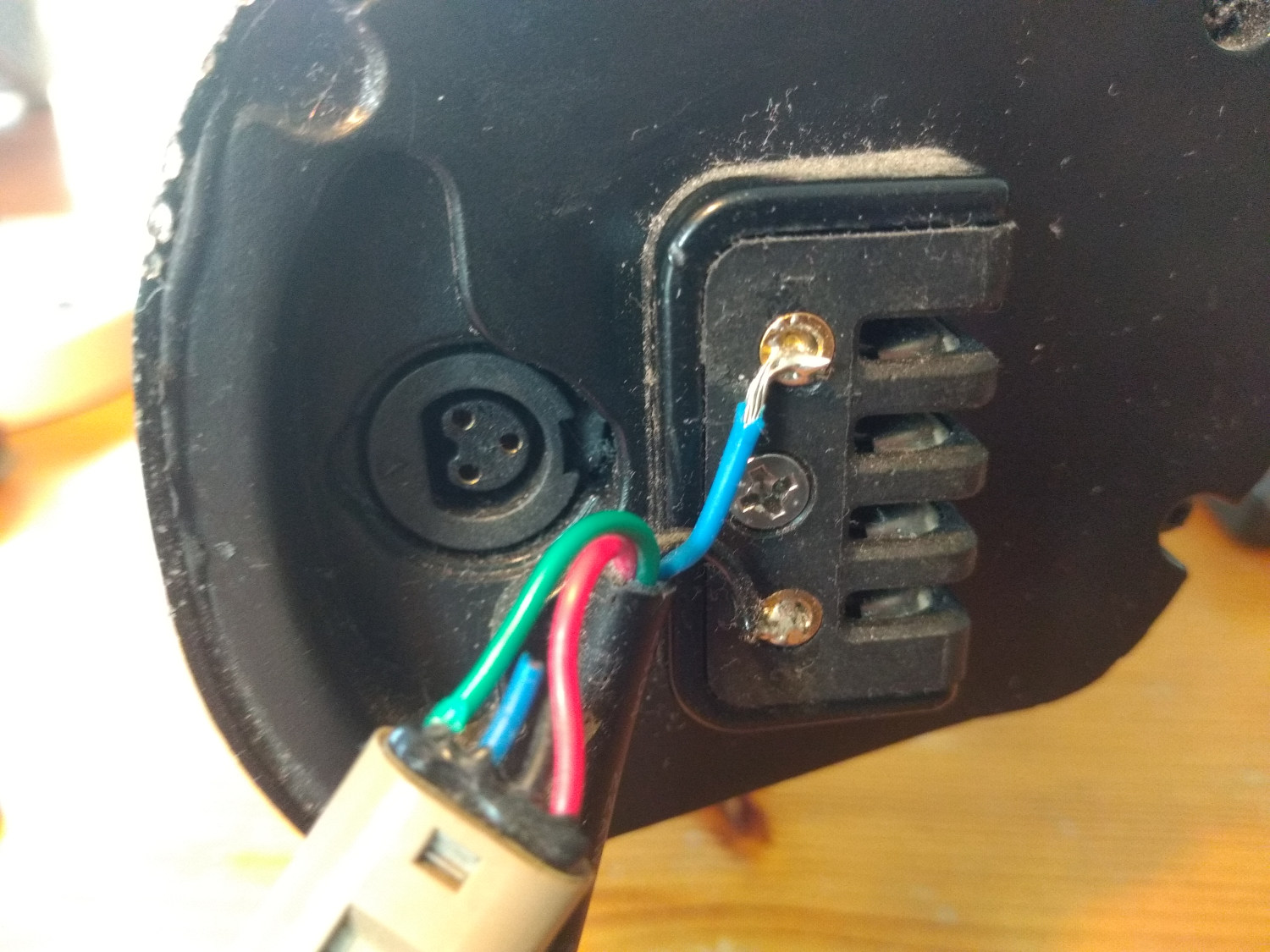

Ich bin zu einem 48V/840Wh Akkupack eines Pedelecs gekommen, das wahrscheinlich noch funktioniert so wie es ist. Gerne würde ich daraus eine Powerbank bauen. Nun stehe ich zunächst einmal vor der Frage: Ist sie sicher? Ich vemute mal ja, schließlich ist das Pack ja für den Dauerbetrieb und hohe Belastung im Pedelec ausgelegt.
Die nächste Frage ist: Wie lade ich das Ding? Gibt es bei Pedelecs einen Steckerstandard? Der Stecker ist ein 3-Poliger Stecker siehe Bild. Kennt Ihr den Typ des Gegenstücks und die entsprechende Steckerbelegung?
Der Akku ist von Han-Win-Technology / HWT-1305-XCC
Kennt jemand hierzu Dokumentation? Insbesondere Steckverbinder und CAN-Bus?

wo willst Du den anschliessen? Steckerbelegung musst ihn einfach aufmachen, aber + und - kannst auch mit nem Messgerät finden.
CAN Bus? Wird der eher nicht haben.
"Wahrscheinlich noch funktioniert"? Würde ich einfach mal testen was der noch an Kapazität hat.
Roger
Das Teil ist verdongelt,das zeigen die 3 Pins zum Akku.
Wirste nur mit dem Original Ladegerät geladen kriegen.
Meine Empfehlung:
Verdongelten Elektromüll raus,neues 48 Volt BMS rein,
Ladestecker deiner Wahl (Ich find XT60 ziemlich gut) und glücklich sein.
Nutze auch 2 alte 24 V Pedelecakkus als Powerbank. :thumbup:
