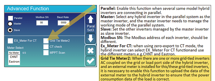

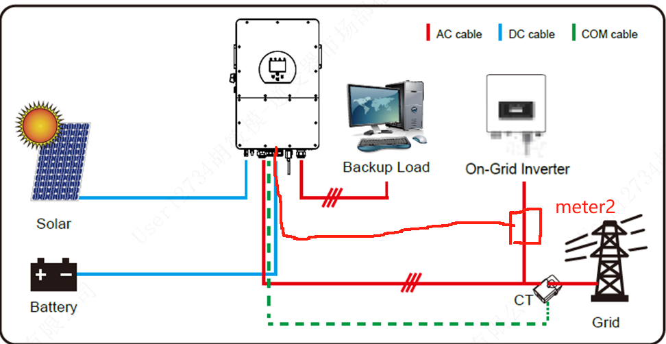

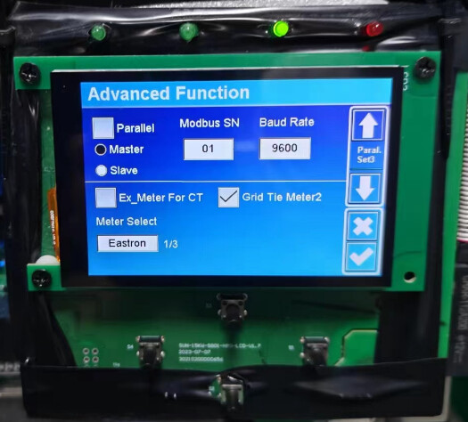

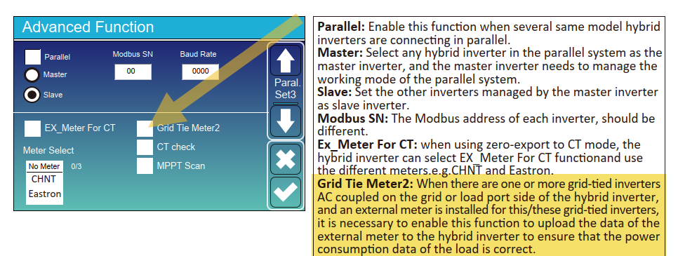

Ich habe gerade erfahren, dass DEYE dafür bereits eine Lösung hat!
Einfach einen Zähler zwischen die AC-gekoppelten PV-Wechselrichter und dem Anschluss an GRID hängen.
