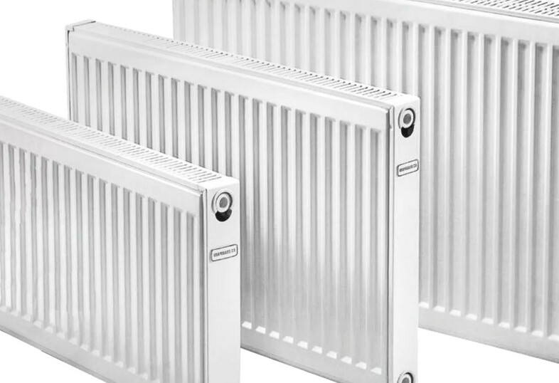

Ich habe jetzt im erste Monat etwa 100 € an Strom für Heizung und Wasser benötigt (Temperaturren draußen waren so um die 5-10 Grad)
im 2ten Monat waren es 300€ an Strom (Vorlauftemperatur war noch viel zu hoch mit 55 grad). und die Außentemperaturen waren um die 0 bis -5 Grad.
Im 3ten Monat werden es denke ich so um die 200 - 230€ werden (Vorlauftemperatur mittlerweile auf 47 grad gesenkt und außentemperaturen so um die 5 Grad).
Ich werde Versuchen die Vorlauftemperaturen ncoh weiter zu senken (Ich denke ein wenig geht da noch nach unten).
Übrigens belaufen sich die Kosten für die Wassererwärmung auf nur circa 15€ im Monat! (da werde ich Sommer wohl mit meinem Balkokraftwerk auskommen, sprich in den Sommermonaten bei ausgeschaltet heizung werden keine Stromkosten dazu kommen)
Mein Haus is übrigens nicht übermäßig gedämmt (Altbau teilweiße von 1900).
Meine Heizkörper sind normale typ 22.
falls jeadn noch mehr infos braucht einfach fragen.
