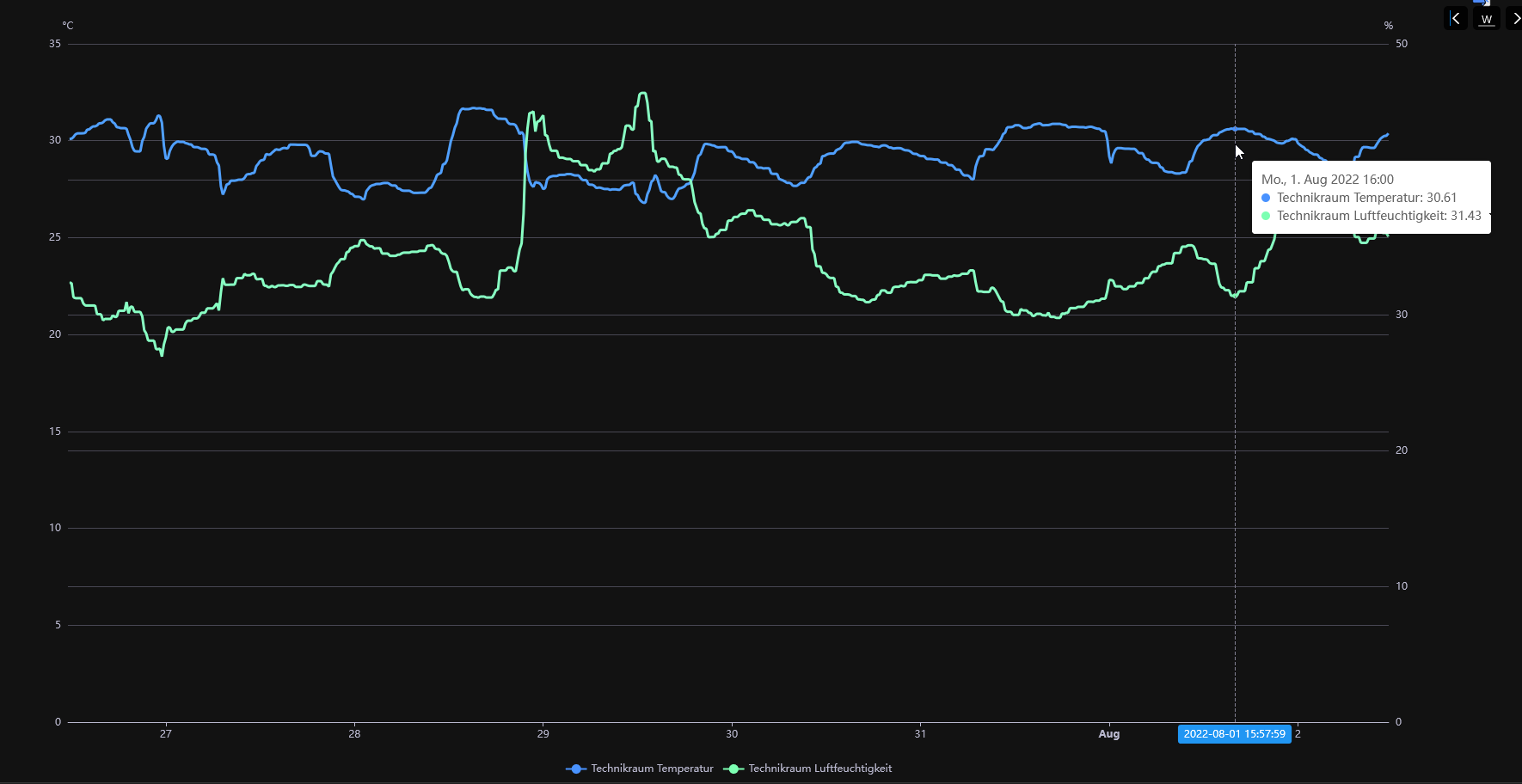

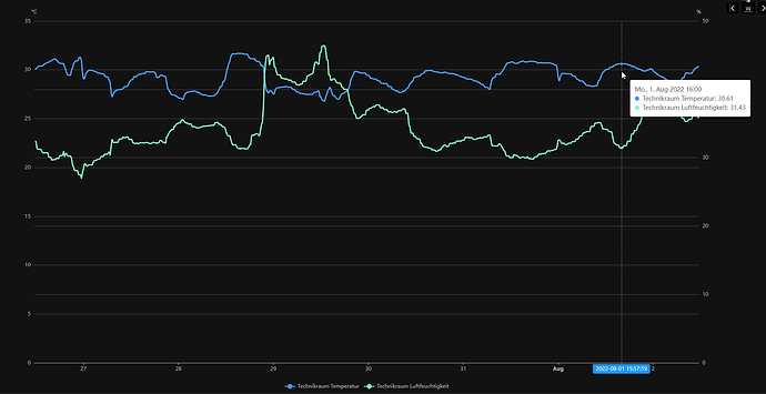

Der Raum ist nicht besonders groß und der heizt sich, trotz Lüftung recht stark auf, so dass ich die Abluft des LG WR sogar an die Abluft der Lüftung leiten musste um die Temperatur unter 40°C zu halten...
So sieht zZ die Temperatur im Raum aus, im Winter vielleicht 5°C weniger.

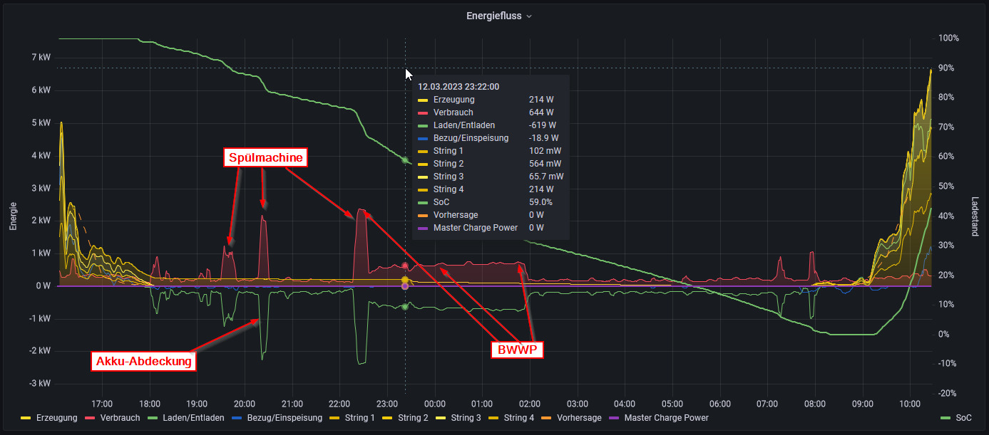

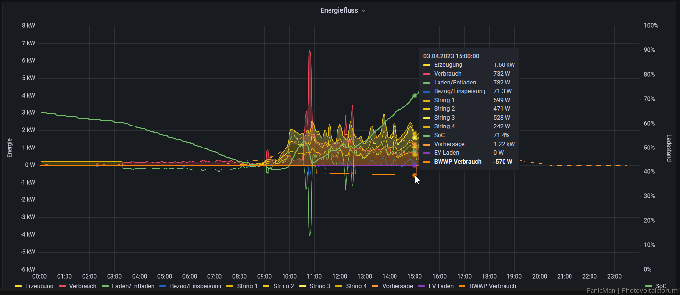

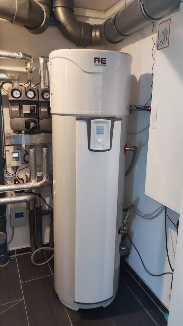

So, haben die BWWP letzten Samstag eingebaut, sieht klasse aus und funktioniert super! ? ?
Verbrauch im WP-Betrieb bis 700W, wird offensichtlich stufenlos geregelt. Der Heizstab hat 1800W und ist wohl nicht geregelt, wird aber im Normalfall nicht benutzt.

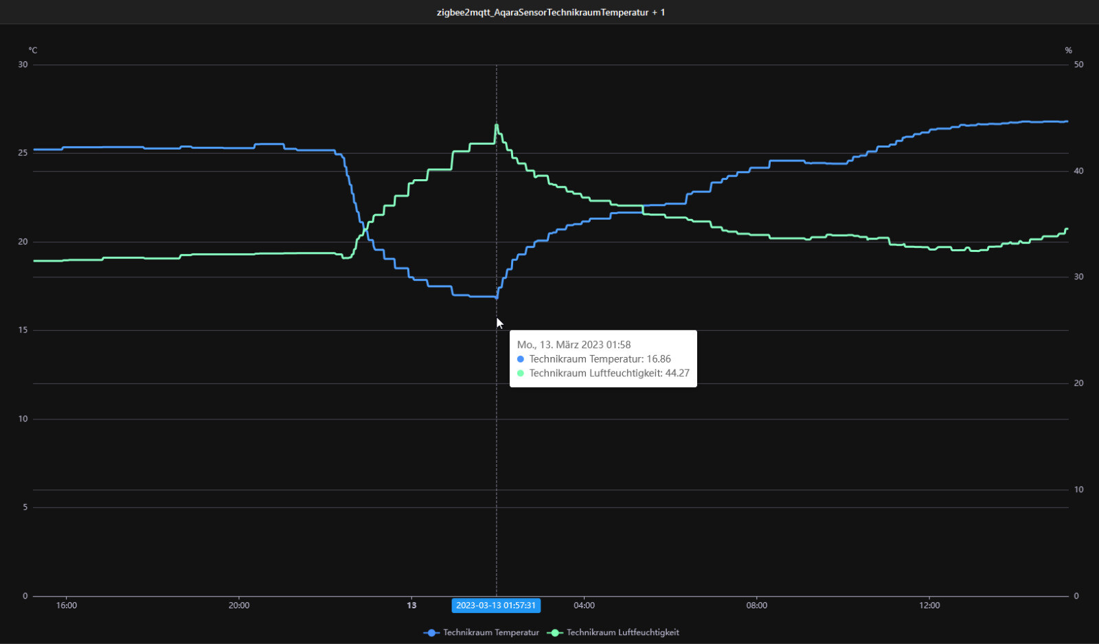

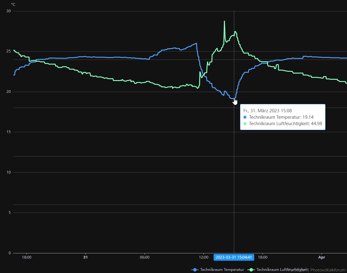

Ich muss allerdings sagen, dass die BWWP den Technikraum bei mir recht schnell runter kühlt, ich muss also definitiv eine Lösung für den Anschluss der Lüftung finden, Fragen siehe weiter oben. Als nächstes werde ich da ein Sonoff POW R2 für die Verbrauchsmessung und ein kleines Relais für die Ansteuerung der PV-Funktion hin machen. Muss mal schauen ob ich beim POW R2 irgendwo die 5V abgreifen kann, habe eigentlich kein Bock auf noch ein 5V Netzteil.

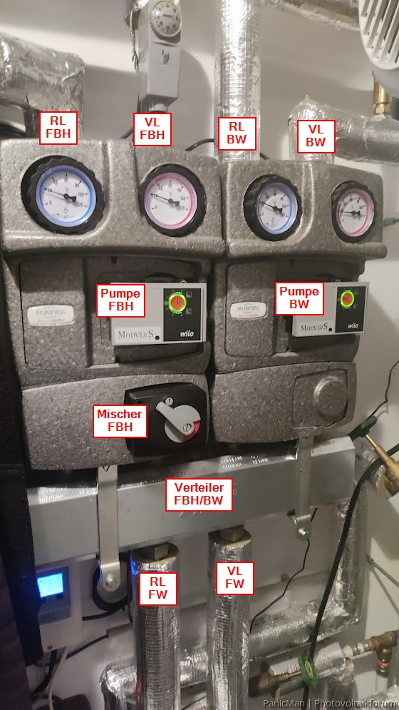

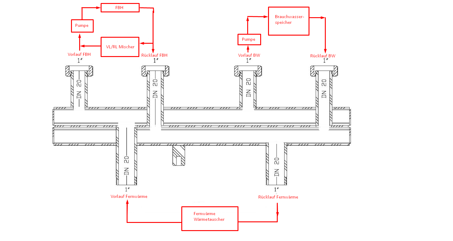

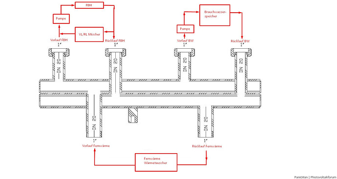

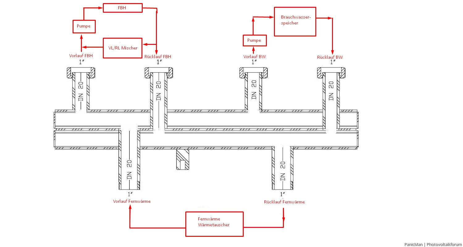

Soweit so gut, nun wollte ich ja mit der Wärme des Brauchwassers die Fußbodenheizung (FBH) unterstützen, zumindest in den Monaten wo genug Sonne runter kommt. Genau deswegen habe ich auch das Model mit den Wärmetauscher Anschlüssen geholt. Dafür habe ich sie an meine vorhandene Anlage der Fernwärme angeschlossen und die Fernwärme komplett zu gemacht. Das sind unterschiedliche Kreisläufe, die über einen Wärmetauscher verbunden sind. Ich habe hier mal das Schema und ein Echtbild:
Die Leitungen meines Wärme-Kreislaufs sind komplett offen. Meine Idee ist folgende: Die Pumpe des Brauchwassers (BW) pumpt das kalte Wasser durch den Wärmetauscher in dem knapp 60°C heißen Brauchwasser. Dadurch erwärmt sich das Wasser im Heizkreislauf. Sobald die Pumpe der FBH anspringt, pumpt sie das Wasser durch den Boden und dieser erwärmt sich. Wir haben ein KFW55 Haus, welches sehr gut gedämmt ist und daher verbrauchen wir nicht so viel Wärme, ca. 9000kWh/Jahr, müsste also eigentlich reichen.
Nun habe ich ganz schön blöd geschaut als am morgen der Boden kalt geblieben ist. Ich bin runter, habe mir das Ganze angeschaut, BW-Temperatur 55°C, Temperatur im Heizkreislauf ca. 20°C, beide Pumpen laufen, aber das Heizwasser wird nicht warm. Selbst der Rücklauf direkt hinter dem BW Tank ist nur bei 20°C.
Also ich kann mir das überhaupt nicht erklären. Sind diese Rohre irgendwie speziell beschichtet, so dass sie die Wärme nur abgeben, aber nicht aufnehmen können? Gibt es da einen Physikalischen Effekt, den ich übersehe?
Das ist eine recht idiotensichere Konstruktion, und ich bin nicht auf den Kopf gefallen, aber das hier verstehe ich nicht...
Hat eine eine Idee?

@panicman mess mal vor und Rücklauf mit nem ds18b20 oder so
eig solltest du mit dem Rücklauf der aus deinem Haus kommt in den Wärmetauscher vom bwwp gehen können und von dort aus auf den Mischer. Dann hast du ja quasi ne rücklaufanhebung. Würd ich mir aber mit Motor Ventilen bauen den bypass. Dann kannst du das aktivieren wenn du Überschuss hast. Und mess mal nach oder häng nen wärmemengenzähler rein
