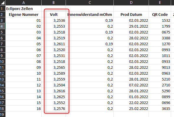

Der Zustand der Akkus wie folgt:
Ich glaube mit den Produktionsdaten und dem Innenwiderstand kann ich zufrieden sein (oder?). Keine der Zellen ist aufgebläht. Die Kontakte sind nicht verkohlt oder verkratzt.
Folien intakt etc. ...also keine Beanstandungen meinerseits.

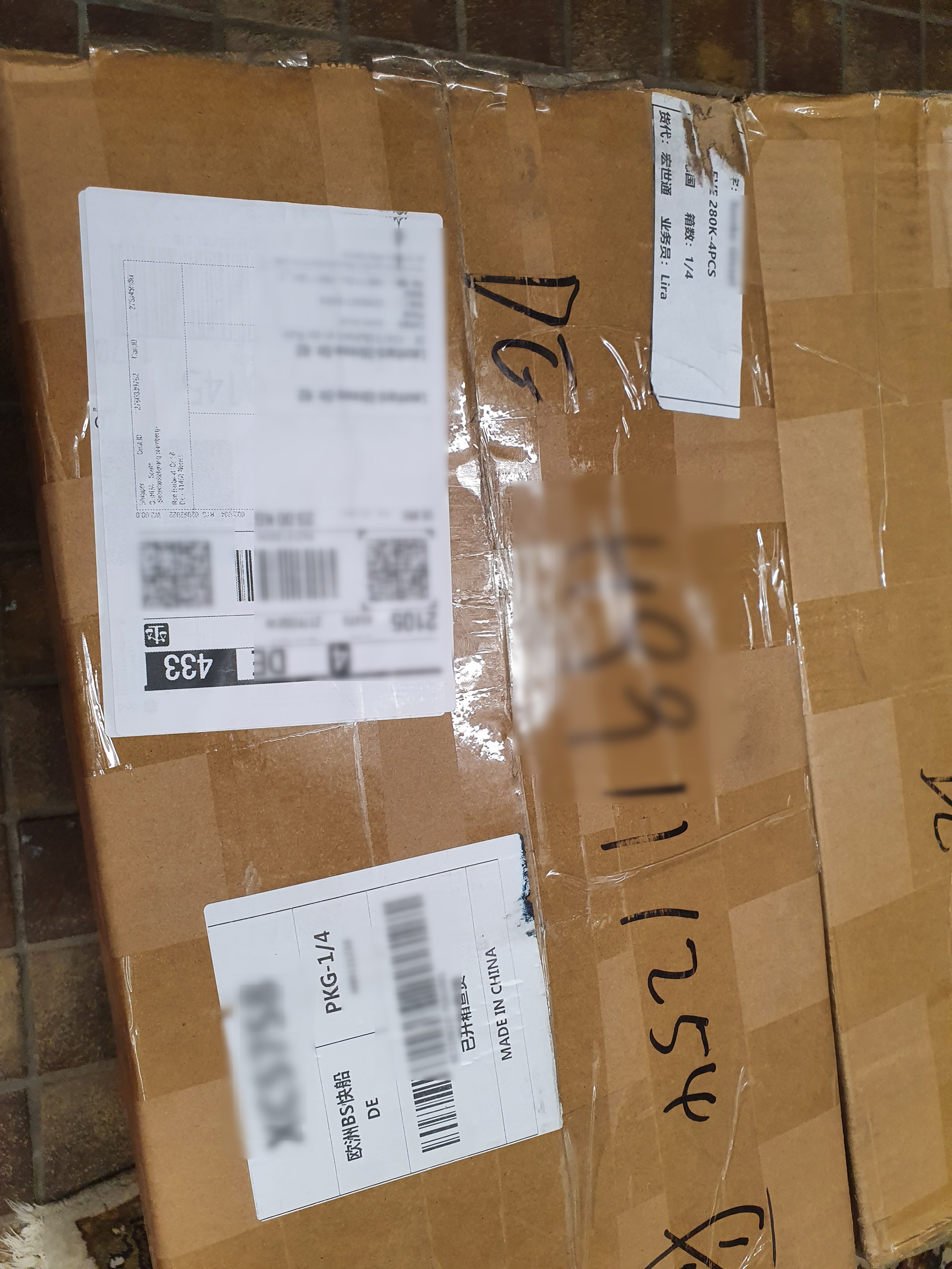

Habe sie über Exliporc bezogen. Auf dem Paket ist schon mein Name vermerkt und die Anzahl der Pakete (1/4, 2/4...). Könnte sein das so das
Problem mit den vormals teils sehr unterschiedlichen Produktionsdaten in den Griff bekommen wurde.
Also was ist mit der Spannung? Ist diese Entladung nach min. 82 Tage, (evtl. seit Produktion), in Ordnung?
Lade einen Viererblock als String mit 14,6V bei 5A seit gestern morgen. Noch nicht viel passiert. Gerade mal auf 3,3365V gestiegen.

die von dir genannte Spannung der Eingangsmessung ist OK
idR werden die prismatischen mit einem SoC von ca 30% versendet, da wird sich mit 5A Ladestrom lange nichts tun, das ist völlig normal
gesetzt den Fall du hast 230Ah Zellen gekauft wirst du zur Vollladung (3.65V/Zelle MAX) wenigstens 30h benötigen bei 5A
und bei serieller Ladung ohne BMS solltest du die gesammtspannung vorerst auf 3.45Vx4 13,8 max 14V einstellen, da zum Ladeende hin die Spannung der am vollsten Zelle schnell die Schlussspannung erreichen kann.
