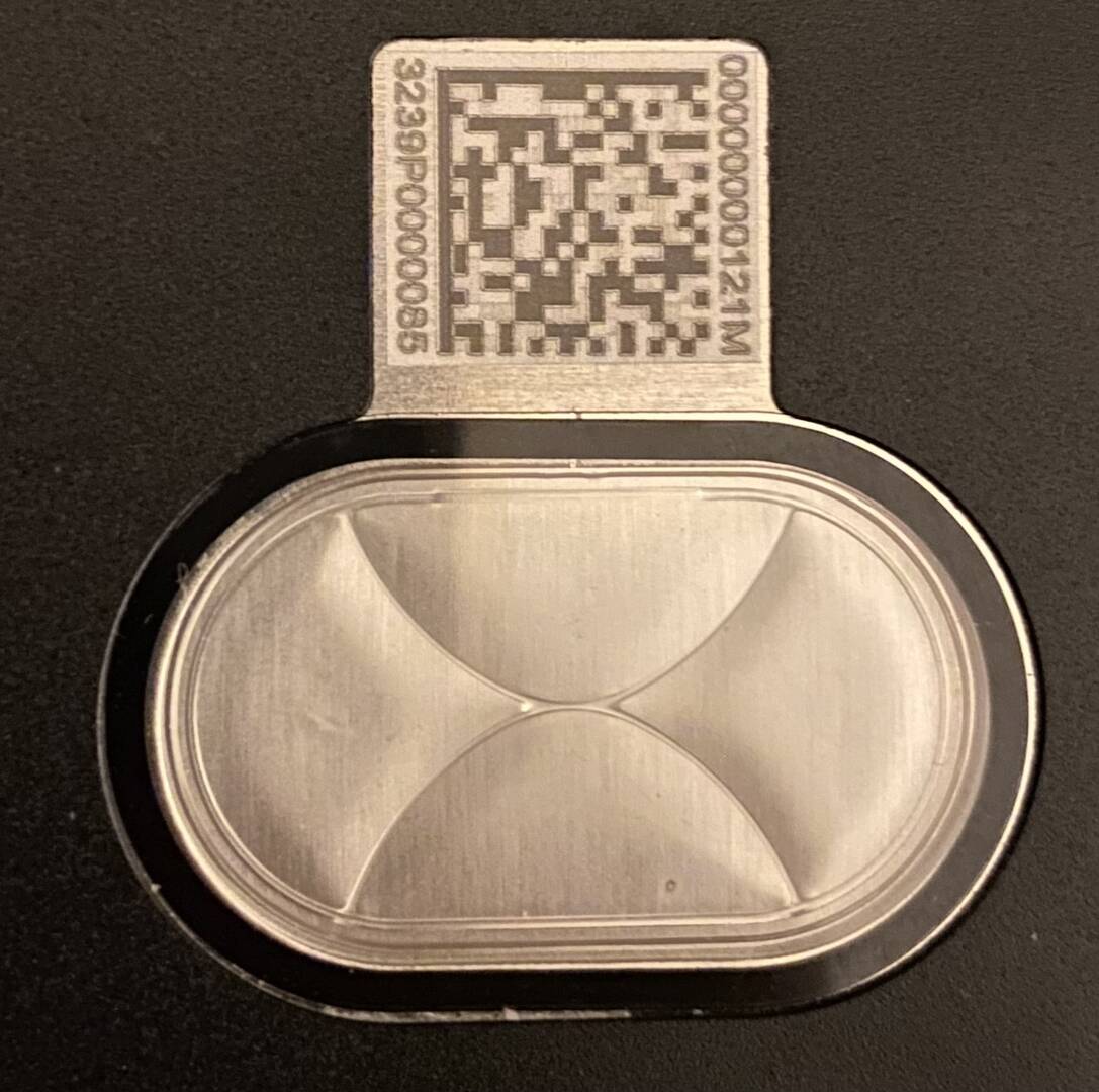

Gerade noch einen Beitrag zu den QR Codes gefunden, meine Codes sehen aber auf dem ersten Blick anders aus. Ich werde mich mal morgen damit beschäftigen.
Doch, die kann man auslesen. Gibt sogar Apps dafür.
Eine Sache noch:
Mehrere Leute fragen dich nach dem auslesen der QR Code.
Selbst wenn du nicht wusstest, dass das geht ( was keine Schande ist) , sollte das dir doch eigez zu denken geben?
Und zu deinem Code:
Ich bin seeehr gespannt, was da drin steht. Die Möglichkeit gefälschter Codes hast du selbst erwähnt. Ich würde auf jeden Fall bei einem Akku die schwarze Folie ganz abziehen, ob sich darunter ein weiterer Code versteckt.
Die Codes sind abhängig vom Hersteller. Von welchem Hersteller sind die Akkus? Hast Du ein Datenblatt?
in der Akku-Spezifikation ist die Position des QR Codes angegeben. Wenn die Codes manipuliert sind wurde entweder einfach drüber gelasert - kann man am unscharfen und unterschiedlich tief eingebrannten Teilen des QR Code mit einer handycamera sehen.
Oder aber der QR Code wird unkenntlich gemacht und mit der schwarzen Deckfolie verdeckt. Dann wird entweder eine Aufkleber mit einem gedruckten QR Code aufgepäppt - das ist leicht zu erkennen. Oder es wird eine neuer QR Code an anderer Stelle eingelasert- aber dann ist er nicht da wo er laut spec sein soll.

Die Codes sind von der chinesischen Regierung für alle Hersteller einheitlich und verbindlich vorgeschrieben. Und der Hersteller steht als Code drin.
Es habe aber nicht alle Beschreibungen oder Apps alle Informationen zur Implementierung gehabt.
Zumindest das Datum sollte plausibel herauskommen.
Also: QR Codes habe ich mir mal angesehen. Kommt leider mit den Tools nicht viel bei rum - Schade
Zum Datum: Ich habe 39P als 15-16-17 Stellen
Ich kann mir nicht vorstellen, dass die 3 für 2013 steht, sondern für 2023 ? 9 ist September und P entspricht 16
Ich gehe davon von 16.09.2023 aus - was sagt ihr ?
2023 gab es noch keine 280er. Und schönreden kann man den Code nicht.
Habe nochmal genauer hingesehen. Der 5. Buchstabe muss B sein.
Dein Code ist gefälscht.

Ok. Hatte ich damals falsch verstanden. Du hast wohl recht. Den Aufbau sieht man ganz gut bei Basen LiFePO4 Battery Decoder,Support EVE CATL CALB LISHEN LiFePO4 Battery Cells QR Decode
"Siehe b) QR code structure"
Der gepostete QR Code hier in Thread hat zwar 24 Stellen, beginnt aber mit acht Nullen. Da ist weder Vendor-Code mit "000" noch Production Type noch Battery Type code type richtig.
  • 000-00 passt überhaupt nicht.
Sollte die Reihenfolge untypischerweise anders sein? Probieren wir das mal:
  • 323-P0 passt auch nicht. Vendor Code "323" nicht bekannt. Production type wäre mit "P" Power Battery Pack. Richtig wäre C für single Cell. Battery Type Code "0" passt dann auch nicht. Da müsste B für LifePo4 stehen.
Würde mit dem Lieferanten sprechen, was das für Akkus sind und woher die kommen. M.E. sehr zweifelhaft.
Wenn der QR-Code nicht stimmt, würde ich die 320Ah auch nicht glauben.

Um dir auch mal nen Tipp zu geben: Wie dir schon gesagt wurde sind deine Zellen sicher keine 320Ah, sicher nicht neu und auch sicher nicht sehr langlebig. Deshalb solltest du das beste daraus machen und etwas Vorsicht walten lassen.
