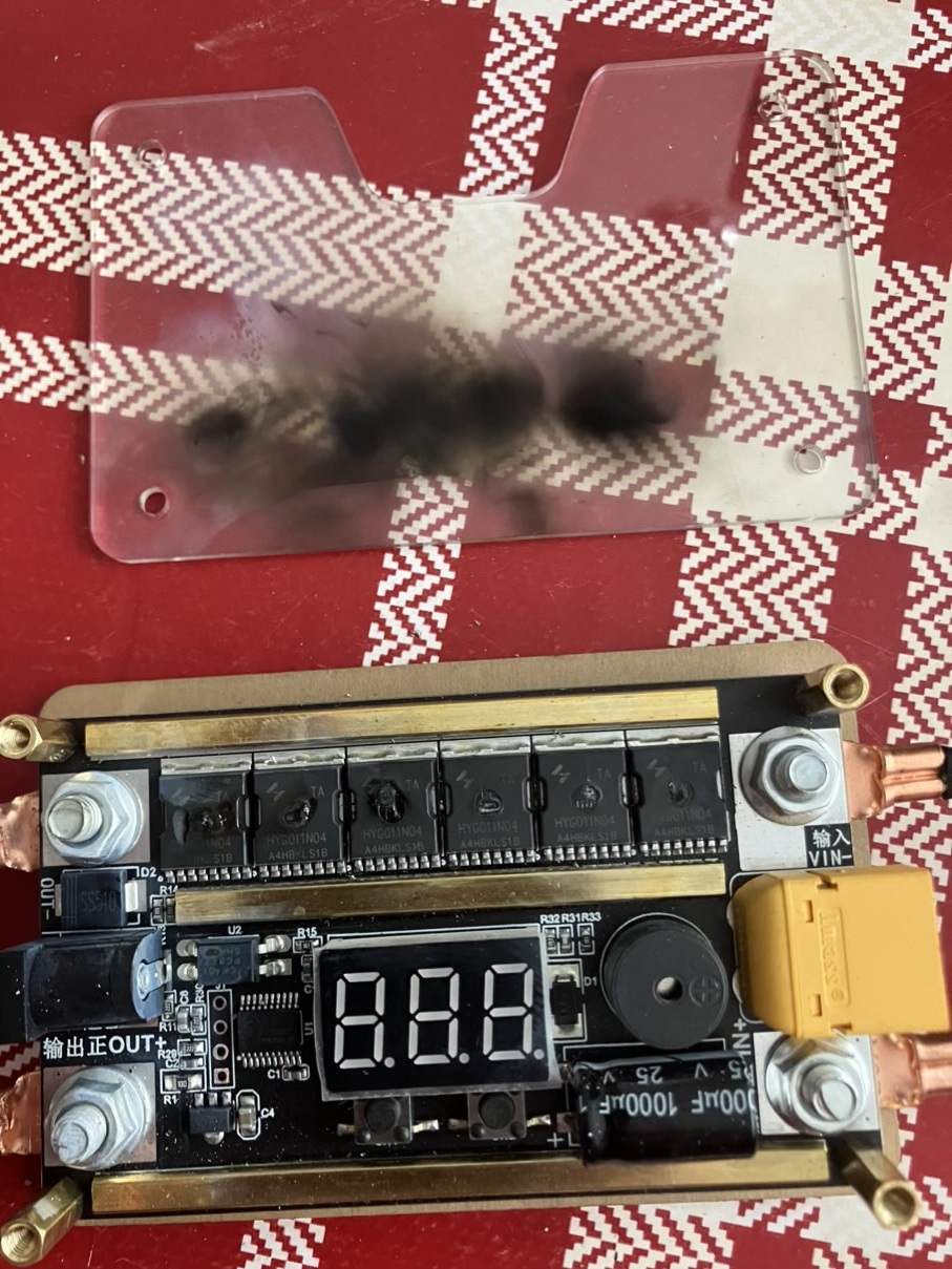

Ich konnte weitestgehend unabhängig von den Einstellungen schöne Punkte setzen, aber auch die Bleche schlicht wegbraten, und zwar nicht allmählich sondern explosionsartig. Das Gerät selbst hat auch immer wieder mal ein buntes Feuerwerk von sich gegeben, die Transistoren sehen jetzt entsprechend aus…

Feuerwerk aus der Elektronik Leiterplatte soll es nicht geben. Sind die Kabel wirklich fest verschraubt?
Ich tippe auf schlechte Verbindungen, verunreinigt, beim schweißen.
Damit das was wird immer die Verzögerung verwenden, fest und zitterfrei andrücken, dann sind die Ergebnisse gut.
Dicke Bänder, 0,15 mm können Probleme machen wenn die Versorgung nicht stimmt und einbricht.
Hm, ich hab die Stromversorgung von der Starterbatterie mit nem Starthilfekabel herstellen müssen. Das ist natürlich nicht optimal…
Ich verwende 2 stk 4Ah 3S 40 C LiIons. Jede für sich direkt angeschlossen.
Aktuell isses jedenfalls hinüber, u.a. Geht die Verzögerung nicht mehr und die Transistoren leuchten sofort auf.

Ich habe die mit den 8 kleineren Transistoren. Steuerung ist identisch 99 pkt.
Kann natürlich auch sein daß die durch schnelle Schweißfolge bei hoher Leistung abgefackelt ist. Oder durch Spannungseinbruch, da ist mir was aufgefallen habs aber nicht weiter verfolgt.
Sind ja keine Profi Geräte. Man kann auf die Unterseite weitere MOSFET drauflöten, habe ich sogar hier. Und ein kleiner Lüfter ist auch möglich.

Witzig, ich habe den mit 8 Transistoren ausgewählt, geliefert wurde einer mit 6. Naja, alles zusammengelötet und dann mal probiert, mit der großen Starterbatterie die ich letztes mal genutzt habe. Und siehe da, endlich läuft das. Ich kann zwar nicht mehr zwischen drei Powermodes auswählen, sondern nur noch gear und Verzögerung ein/aus, aber Hauptsache es läuft.

Die Geräte können auch ohne Elkos die Transistoren zerlegen :wink: Die beiden Strippen mit den Schweißelektroden „haut“ es bei jedem Vorgang mächtig auseinander, kann mir noch nicht erklären warum das auftritt, und die Batteriespannung sackt gut ein. Sie werden auch nach 10, 12 Punkten gut warm. Also da geht schon Ampere durch. Deshalb brauchst vermutlich auch viel Farad um irgendwas zu puffern, ich schätze dass diese Kistchen hauptsächlich über Stromstärke arbeiten.
Aber wie? Die FET gehn ja nur deshalb nicht kaputt, weil sie den Strom sehr schnell und sehr vollständig durchschalten.
Im Verstärkungsmodus verglühn die Dinger ja innerhalb Hunderststelsekunden.
