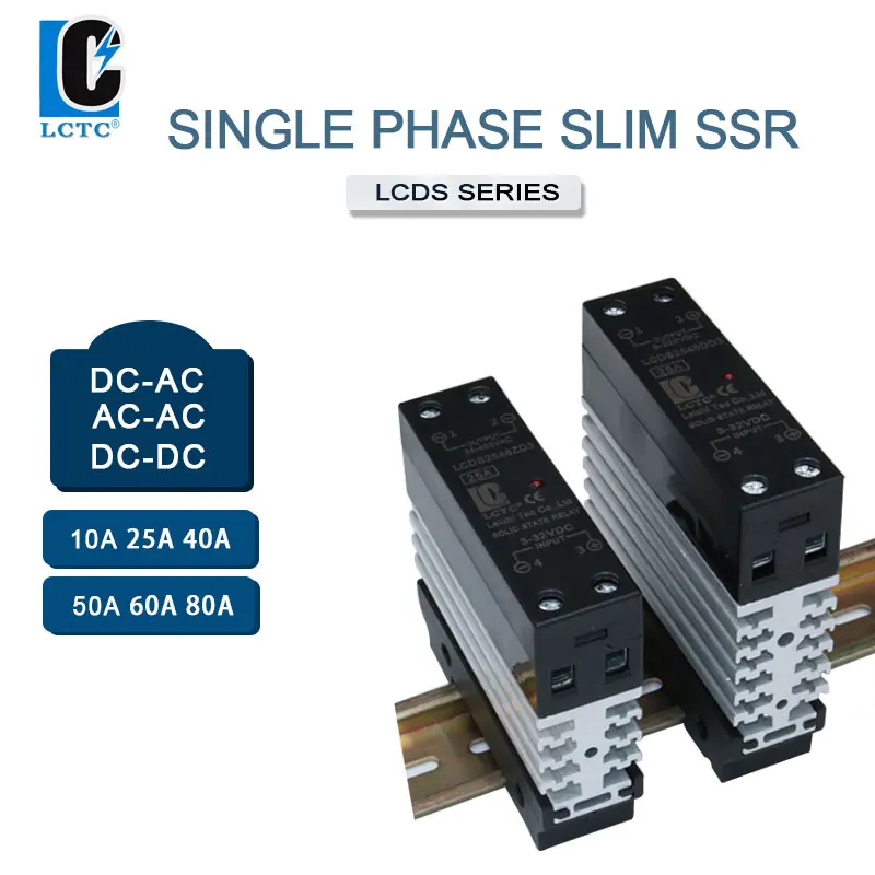

@john Hast Du da vielleicht eine Produktempfehlung und/oder Bezugsquelle? Am besten wäre eine Steuerung, die uP-kompatibel ist, d.h. 0-5V (3.3V) Ansteuerung, ggf. 4-20mA...
@hedti
Bei den nachfolgenden Projekten wird stets Tasmota zur Umsetzung der Wellenpaketsteuerung verwendet.
Den ESP-32 Controller kann man frei wählen, er sollte von Tasmota unterstützt sein.
Folgendes SSR kam zum Einsatz
Der 4-20 mA Ansatz wird nicht funktionieren.
PWM muss auf ganz spezielle Art eingesetzt werden, damit der digitale Zähler die Pulszeit mit der Pausenzeit verrechnet.
Siehe die verlinkten Beiträge.
Der Lohn der Mühe ist ein kostengünstiger Leistungssteller, der den digitalen Zähler mit ins Boot holt.

Da ich die Idee mit der Wellenpaketsteuerung aber auch reizvoll finde, habe ich mir mal ein SSR besorgt und werde mal experimentieren...
