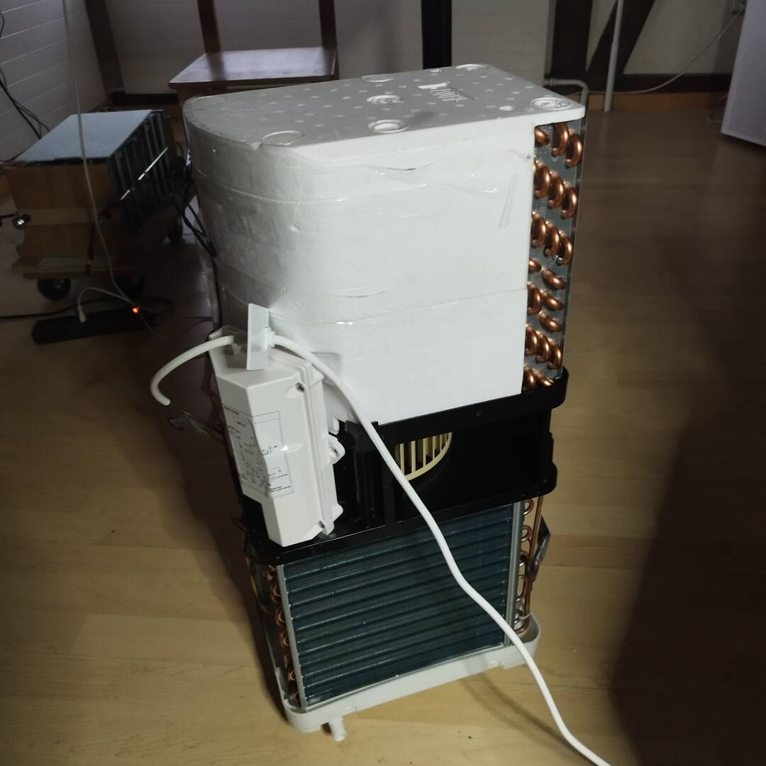

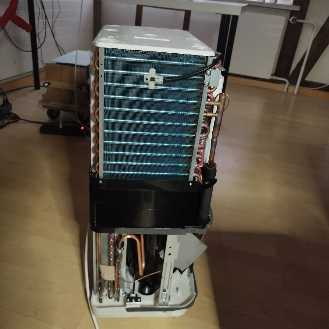

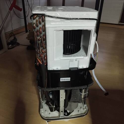

Bilder ohne gehäuse:
Wie berechnest du das?
Google sagt 9000btu = 2,55 kw, das wäre bei 760W ein COP von 3.3.
@ta-innok Erklär mal bitte, ich steh da auf dem Schlauch.
