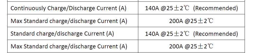

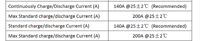

Das findest du hier:
Unter „Specifications“ Recommended charge / discharge current.

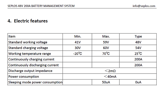

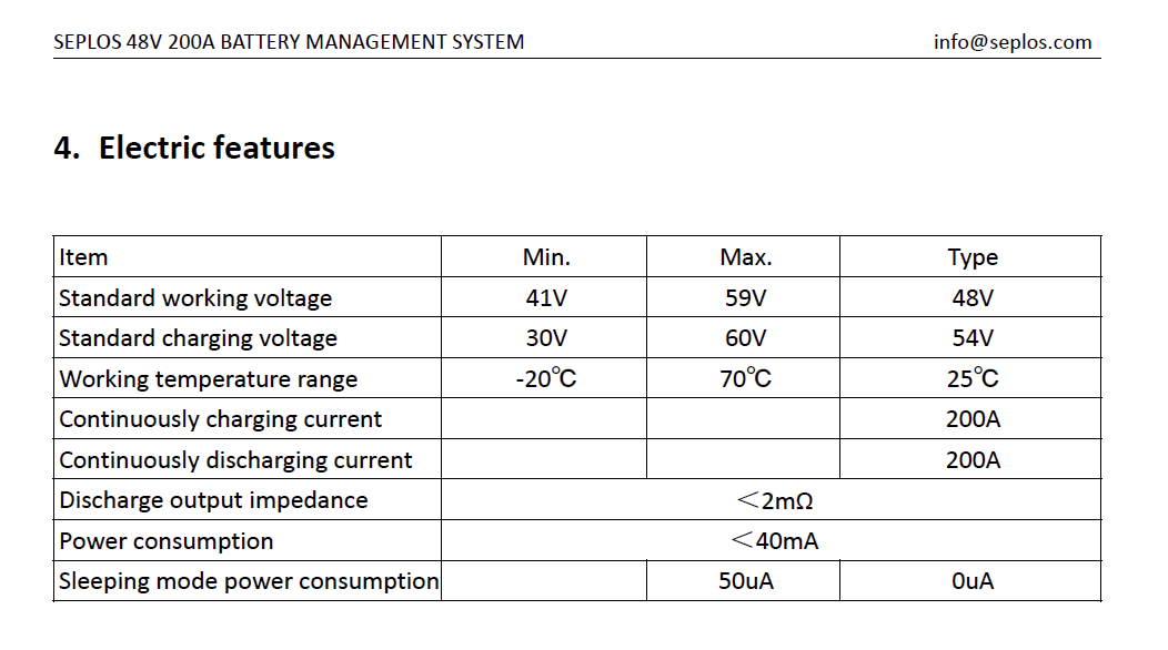

@leverkusen3, nicht ganz, die 140A sind empfohlen, weil das genau die 0,5C Empfehlung vom Zellenhersteller ist. Da steht auch, 200A Entladestrom, ohne Einschränkung von einer Zeit, sonst sähe es anders aus. Da geht es ja um das komplette Akku-Pack.
Das steht im Datenblatt vom Seplos BMS 200a, hier in dem Beitrag zu finden
Traue ich dem teil nach dem Aufbau auch zu die 200A zu schaffen. Nicht bei allen CN Geräten ist das der Fall. Aber 200A wird ja nur kurzfristig mal abgerufen, für Dauerbetrieb sollte man seine Planung überdenken, weil es da mit einem Pack recht eng wird.

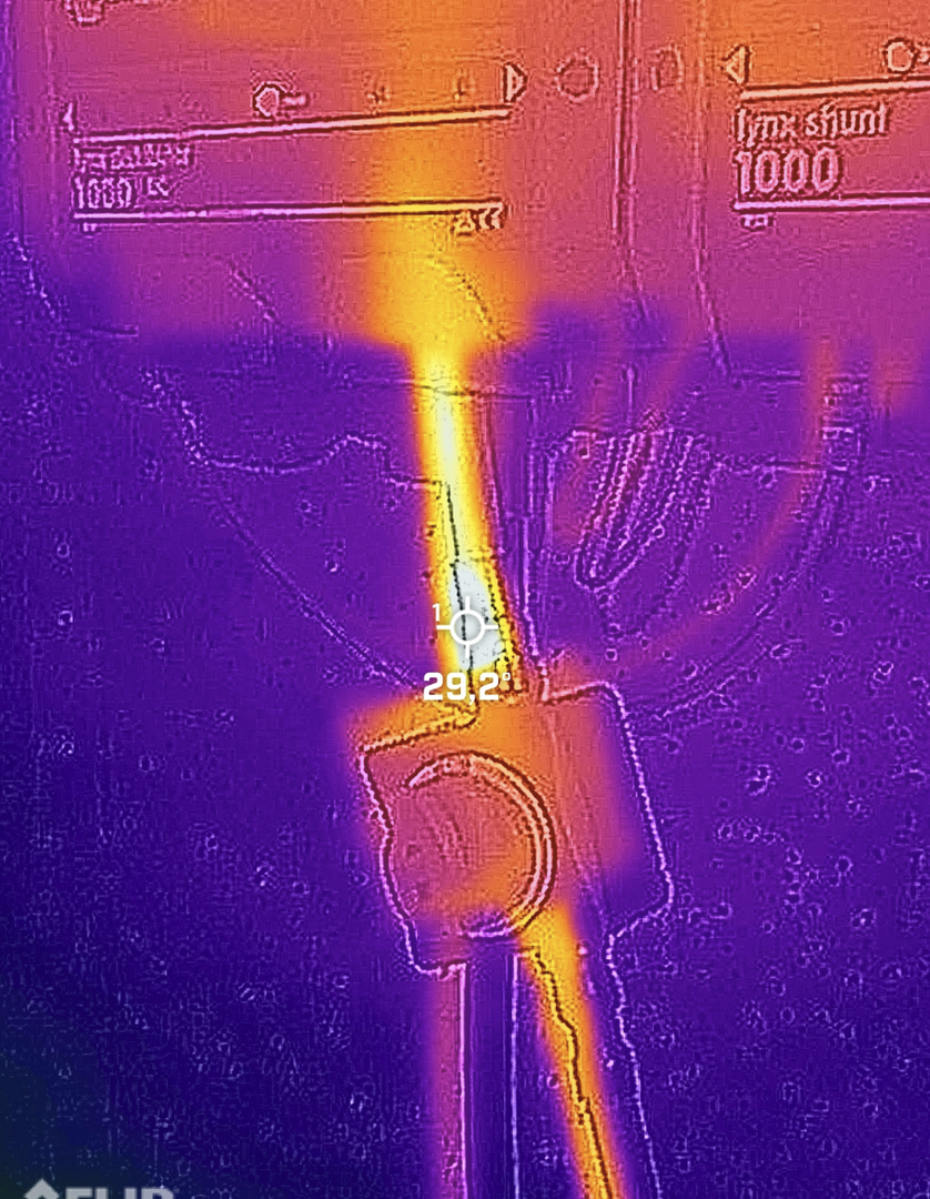

Ich teste nur mit 100A mehr lasse ich pro Pack nicht zu (auch 200A BMS). Mein Fazit, Zellen OK, BMS kühl, Kabel Kühl ABER der Victron Trenner wird warm und zwar hinten an den Kabelschuhen. Dadurch erwärmt sich dann das Kabel. Scheint speziell eine Seite zu sein - werde ich wohl nochmals auseinander nehmen und Kontaktpaste und evtl. andere Unterlagscheiben verwenden. Hätte man auch ohne Wärmebild gefunden, aber so ist es einfacher. Habt Ihr da was spezielles verwendet oder sind andere Schalter besser (ich finde die Kontaktfläche recht klein)?

Das liegt wahrscheinlich am Schalter selbst.
So wie ich mir dein Wärmebild anschaue, würde ich als erstes die Crimpung am Kabelschuh verbessern. Der Schalter selbst scheint nicht die Ursache zu sein, weil nur ein Kabel betroffen ist.

Also gecrimpt ist das an der Stelle genauso wie alle anderen Schuhe. Kein einziger wird warm. Würde mich jetzt stark wundern (ohne es 100% auszuschließen), wenn es die Crimpung wäre. 95er Schuh mit passendem Kabel und hydraulisch verpresst. Anschauen werde ich mir das natürlich trotzdem mal bzw. einfach einfach das Kabel tauschen - wenn es dann immer noch warm wird, ist es der Schalter oder der Übergangswiderstand der Verschraubung.
An der Crimpung lags nicht - ohne Schalter direkt verkabelt alles kühl. Muss der Übergangswiderstand zum Schalter hin sein (Verschraubung). Ich werde statt der Victron Drehschalter NH160A Sicherungen in einem entsprechenden Trennschalter verbauen. Brauchen leider mehr Platz aber (nun OT), wenn ich mir die Diskussion bzgl. der Megafuse Sicherungen und Lichtbogen anschauen sollte eh eine vernünftige Sicherung drin sein. Leider lassen sich die Megafuses ja nicht so einfach ersetzen (Platz) - hoffe das 160NH im Kurzschlussfall vor der 200A Megafuse auslösen.
