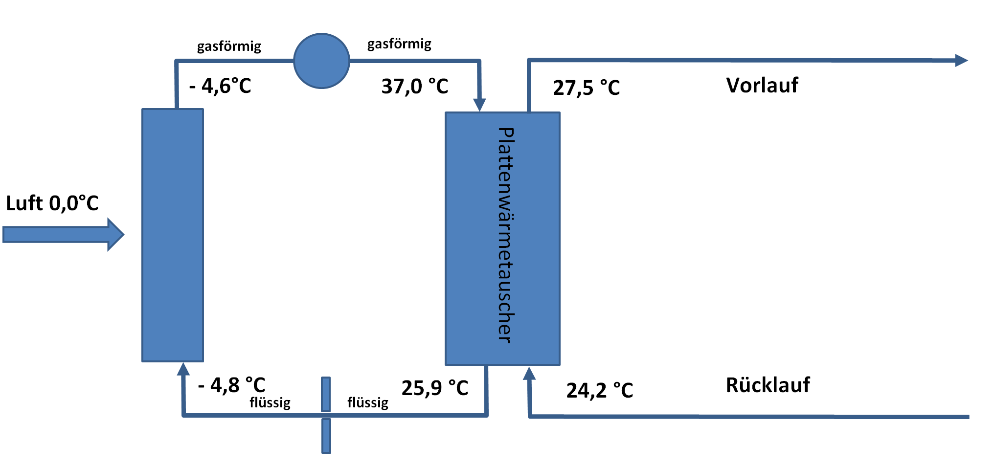

ich habe einen Bekannten, der eine "preiswerte" Wärmepumpe direkt (ohne Pufferspeicher) an seine Fußbodenheizung angeschlossen hat.
Macht ja auch Sinn, dann kann direkt eine niedrige Vorlauftemperatur vorgegeben werden (Ohne Mischung).
Es hat sich aber herausgestellt, dass der COP war für die niedrigen Vorlauftemperaturen einfach zu schlecht ist.
Bei der Analyse der Daten ist mir aufgefallen, dass der Kältemittelkreislauf die niedrige Vorlauftemperatur gar nicht "nutzt".
Der Kältemittelkreislauf, der ja für den COP verantwortlich ist regelt munter auf hohe Temperaturen (hier 37°C).
Im Plattenwärmetauscher gibt es dann eine hohe Temperaturdifferenz von über 10°C, so dass dann 27,5°C Vorlauftemperatur entsteht.
Ich habe gesehen, dass andere LWWP, z.B. die Panasonic eine Wasser-Vorlauftemperatur von bis herunter auf 20°C angibt.
Die Frage ist ja dann: Was macht der Plattenwärmetauscher?
Und ich habe auch das Gefühl, dass die A+++ Güte nur für 35/7 gilt und gar nicht für "direkte Fußbodenheizung" von z.B. 28°C.
Eigentlich wäre das ja eine super Kombination von WP + 28°C Vorlauftemperatur.
Geht aber wohl gar nicht ???
Was sind denn hier eure Erfahrungen?
Die 37 Grad sind unwichtig, dass ist lediglich die Überhitzung ohne viel Energie. Bei den 27,5 Grad Vorlauf wird die eigentliche Verflüssigungstemperatur bei vielleicht 30 Gad liegen. Zumindest sind so 2-3 Grad Temperaturverlust typisch.
Wenn der COP schlecht ist, muss es einen anderen Grund haben.
Eventuell ist die Wärmepumpe zu groß?
Das ist schon alles so in Ordnung.
Wie immer bei COP: womit gemessen?
Da 28 kleiner als 35 ist, ist der COP da noch höher.
Die Einstufung wird sich nicht auf eine Temperatur beschränken, sondern sehr wahrscheinlich auf dem SCOP basieren.
