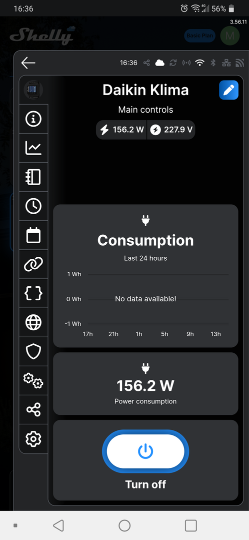

kann jemand bestätigen, dass Shelly bei Anbindung des Geräts in die Cloud keine aktuellen Verbrauchsdaten mehr anzeigt?
Istverbrauch wird angezeigt und ist korrekt, jedoch die Grafik wird nicht erstellt. Dort heißt es "No data available".
Hier mal ein Screenshot:
Und jetzt kommt es:
Bei mir handelt es sich um den Shelly Pro 4 PM mit 4 getrennt schaltbaren und messbaren Stromkreisen (1 Phasig). Von einem Ausgang werden die Daten erstellt - die 3 anderen nicht mehr.
Firmware habe ich schon aktualisiert und Reboot auch gemacht. Lief bis jetzt knapp 1 Jahr lang ohne Aussetzer. Ick warte mal einfach ab...

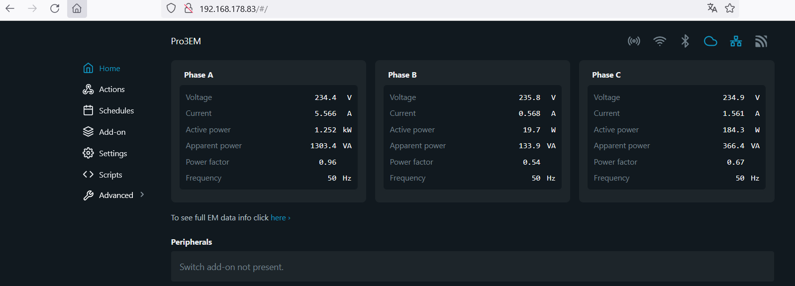

Prüf mal obe er mit der lokalen IP erreichbar ist. Frizbox -> heimnetz -> netzwerk -> IP abschreiben.
Ja, da ist der Shelly zu sehen
Noch ein Nachtrag: wenn ich das Smartphone mit der Shelly App ein paar Minuten zur Seite lege und dann erneute auf den 3EM zugreifen will, kommt eine Meldung, die sinngemäß lautet, dass keine Verbindung steht. Nach ein paar Sekunden ist die Verbindung zurück, aber die Cloud nicht mehr aktiv.
Gib das im browser ein.
Wenn das läuft ist es nur ein cloud hiccup. In 1 stunde erneut probieren.
Das klappt:
Der Hickup ist schon seit frühem Nachmittag, aber ich probiere es später und morgen.
Hab ganz lieben Dank für Deine Hilfe! :+1:
Bingo - jetzt scheint es endlich gekalppt zu haben.
Ich fand heute ein Youtube Video https://www.youtube.com/watch?v=88ZmPjfbVeM
Das habe ich probiert: also den Shelly Pro 3EM nochmals auf Werkseinstellung rückgesetzt und dann die WLAN-Verbindung direkt über den Access Point eingestellt. Das scheint einen deutlichen Unterschied zu machen. Zumindest läuft es seit dem bei mir auch per WLAN einwandfrei. Also bisher keine Verbindungsprobleme mehr mit der Cloud.
