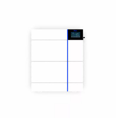

ich suche nach einer aktuellen Empfehlung für einen passenden Akku für den Deye 12K.
Bitte nur deutsche Shops erwähnen.
10kWh - 20kWh
Als deutscher Shop:
Laut Anzeige erst in 2-3 Monaten lieferbar.
Gibt es nichts vergleichbares was sofort lieferbar ist?
Was ist von dem Anbieter zu halten?
Taugen die Felicity Speicher was, oder eher die DEYE nehmen?
Oder doch einfach gleich die Pylontech und fertig..

Welche Batterie wäre in Hinsicht auf dem verbauten BMS zu bevorzugen?
Ich möchte hier das bestmögliche in Verbindung mit dem Deye nutzen.

@photovoltmike, dann denk aber dran, dass die Pylontech 15s Akkus sind, erweitern geht dann auch nur mit 15s Akkus. Die meisten Akkus sind 16s Systeme.

wir waren der erste Anbieter von Felicity Produkten und haben sehr engen Kontakt zum Hersteller. Bislang ist Deye mit dem Felicity Speicher unser Highseller Produkt. Die Speicher sind robust und laufen ohne Probleme. Das wir an Kundenrückmeldungen erhalten ist durchweg Positiv.
Wir erhalten aber viele Anrufe und Mails von Leuten die sich nicht richtig informiert haben und auf ebay ein günstiges Schnäppchen gemacht haben und dann beim Installieren nicht Supporten werden und nach Hilfe suchen. Klärt die Fragen vor dem Kauf mit dem Händler ab. Hinterher verweisen viele auf den Hersteller und wollen nichts mehr wissen.
Das ist die traurige Realität
@sebbil Naja, wenn mal so liest, haben schon einige etwas Stress den Speicher im gewünschtem Umfeld vernünftig ans laufen zubekommen. Gebe dir vollkommen recht, wenn mal alles von einem Hersteller oder eine gute Anleitung hat, geht das recht einfach.
Meine Erfahrung war, dass ich den Speicher erhalten habe, aber z.B. die Zubehörteile sind bis heute nicht angekommen und der Verkäufer antwortet auch nicht mehr. Seit ca. 2 Monaten versuche ich den Speicher in Betrieb zu nehmen. Der will nicht und der Support schwiegt vor sich hin. Zumindest hat der Hersteller sich gemeldet und versucht das Problem in den Griff zubekommen.
Also daher kann ich in Bezug auf die Felicity Speicher den Einwand nur bestätigen. Hatte bei dem im 2ten Post genannten Shop bestellt.
