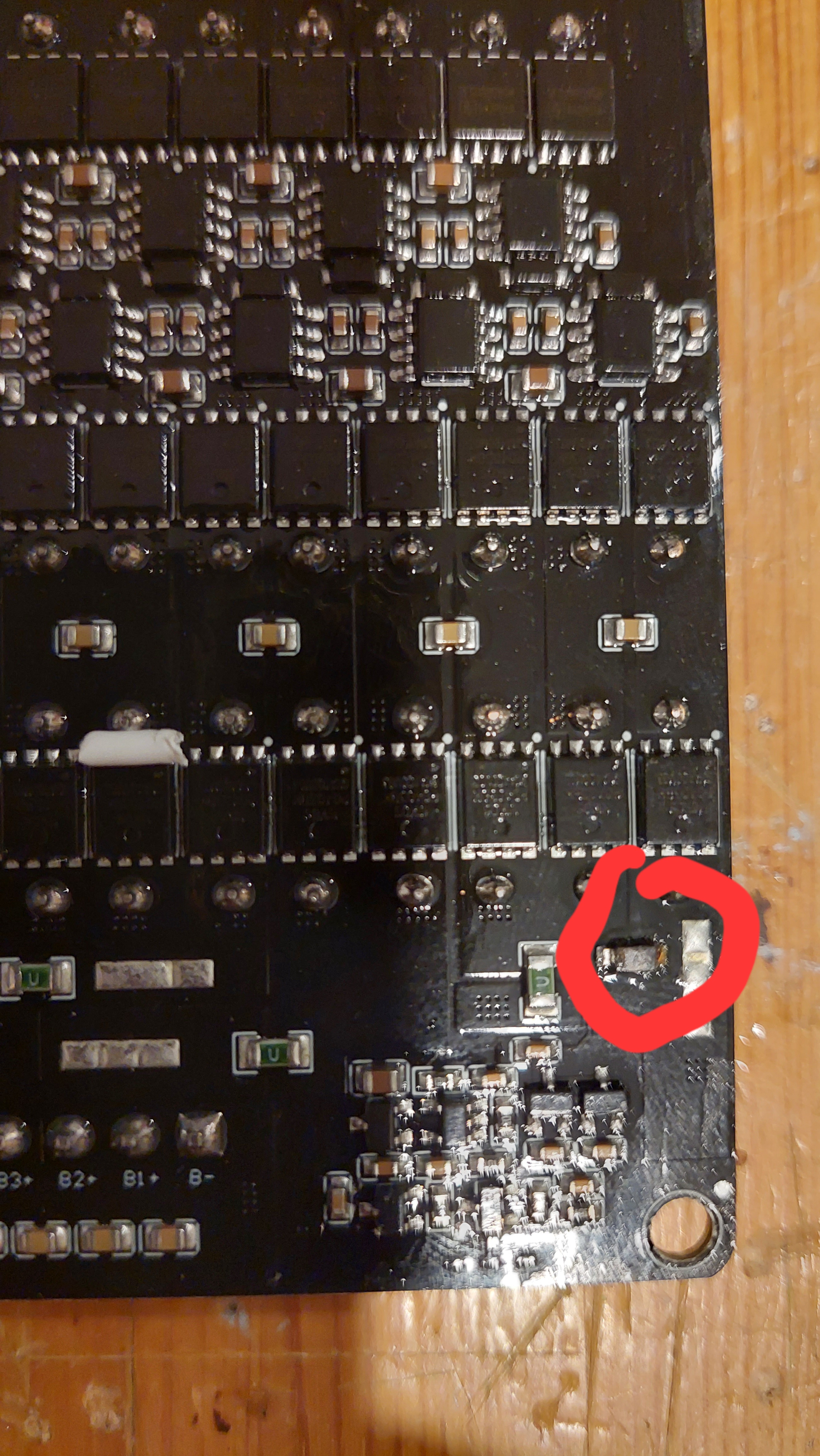

Ich brauche eure Hilfe,
Beim anschließen des Balancer von B- auf den ersten Pluspol B1+ raucht es hinten an der Platine siehe Bild. Es ist nur eine Lion Zelle dran mit 4,1 Volt. Habe ich was falsch gemacht?
Ich brauche eure Hilfe,Dein Balancer ist ist? auf Lifepo gelötet, auf der anderen Seite muss es eine Brücke geben, die ungelöste werden muss.

normal ist die Brücke für LTO / LFP+LiIon
das müsste passen wennst Li-Ion anschließt. da soll nix rauchen.
du musst jedoch die minimale zellenanzahl anschließen.
beim 4S sinds 3, beim 14S sinds 9, beim 16S sinds 12 zellen.
ich kann nur aus eigener Erfahrung sagen wenns bei den active balancern raucht kannst ihn in die Tonne werfen. da leuchtet die led nicht mehr.
und gleich einen neuen bestellen.
hab selbst auch schon sicher 4 vernichtet durch falsches anschließen.
wobei ich auch nicht genau weiß bei allen fällen warum es geraucht hatte.
einmal hatte ich die komplette +/- vertauscht, da wars klar.
wie es immer klappen sollte:
du schließt den kompletten akku an den Kabeln des Steckers und stecks dann am active balancer an.
hat er 2 anschlüsse dann die mit (-) zuerst einstecken.
natürlich bitte auf aufsteigende spannungen am stecker prüfen bevor eingesteckt wird sonst rauchts gleich wieder.
den stecker eher mit (-) beginnend einstecken. oder einfach rasch zusammenstecken.
Danke für die rasche Antwort, dann werde ich einen neuen bestellen.
