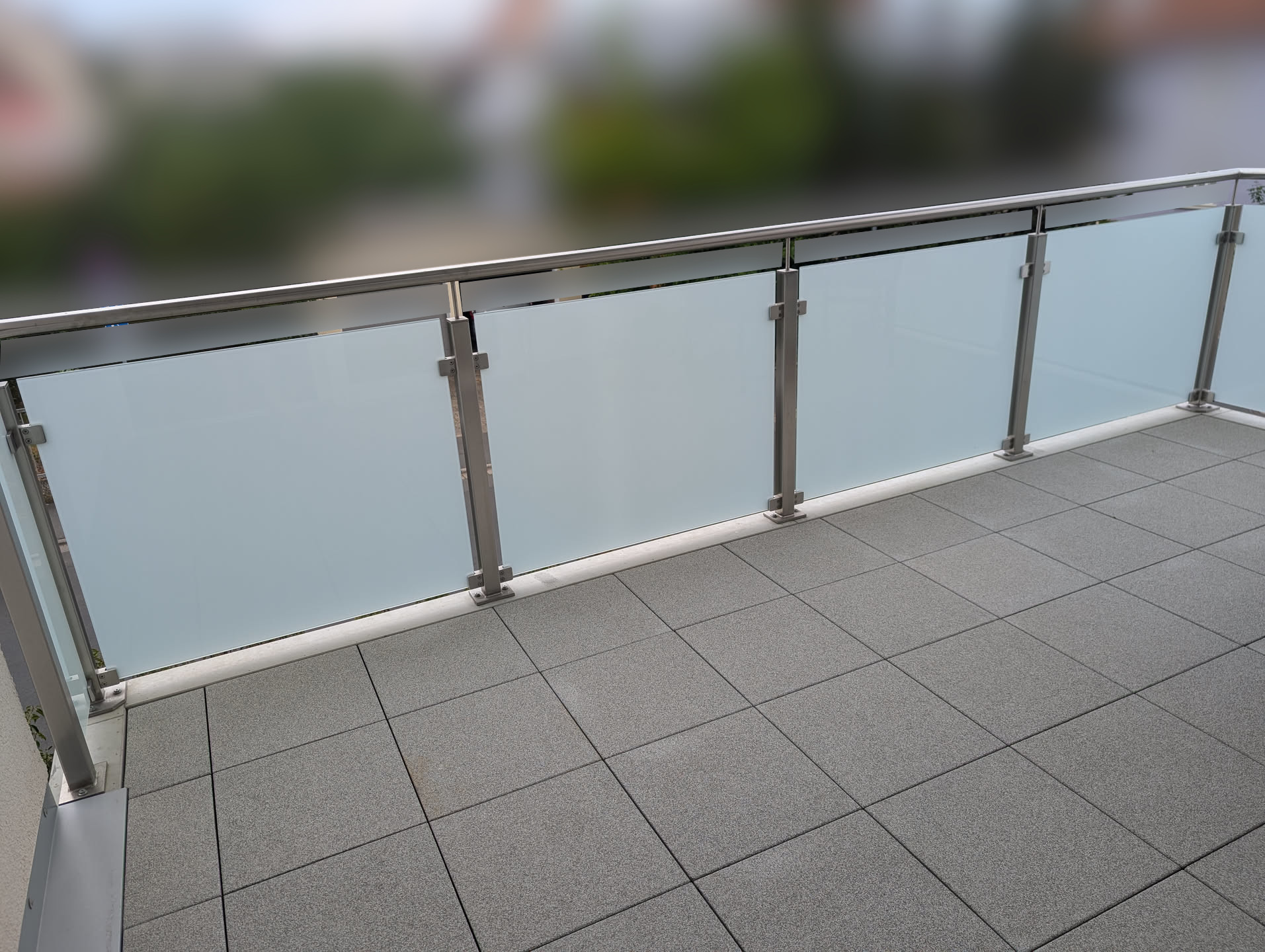

Das hier ist mein Balkon, noch ohne PV und ohne den Akkuspeicher. Die Milchgläser sind ungefähr 1 Meter breit. Ist Südwest Ausrichtung, deshalb kommt mittags die Sonne schon gut oben drüber.
Bau dir einfach eine Haube, die in Richtung Balkontür hin offen ist. Also Dach, Wand rechts, Wand links, Wand hinten. Zwischen Dach und Seitenwänden oben 5cm Luft lassen damit überall Luft durch kann. Dach mit etwas Überstand und etwas schräg, damit das Wasser runter läuft. Material z.B. 5mm Dibond, HPL-Platte oder auch 2-3mm Alublech.

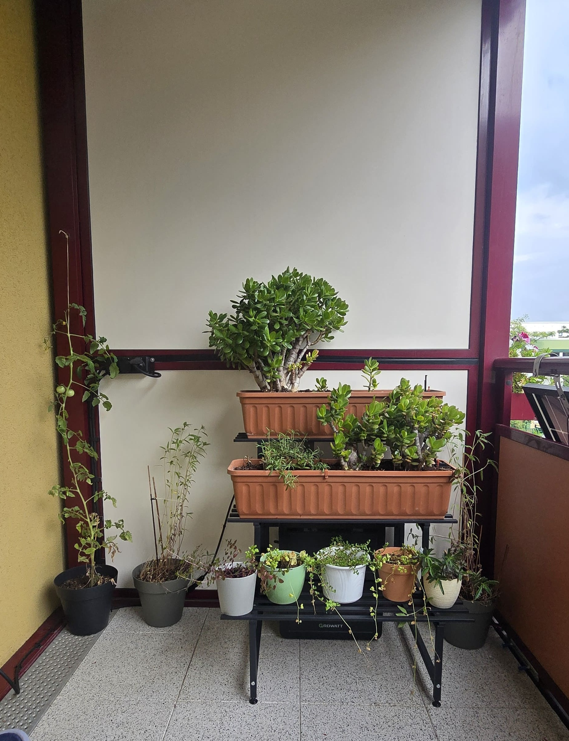

Bei mir sieht das ganze so aus. Das Pflanzenregal habe ich für knapp 40€ noch bei Temu im letzten Jahr geschossen. Als wir hier 40°C im Schatten hatten, bewegten sich die Temperaturen der beiden Akkus auch so um die 40°C. Bei normalen Wetter sind das dann so um die 25°C.

Danke für den bisherigen Input. Hoshi hat mich auf eine Idee gebracht. Ich werde mir wahrscheinlich eine Holzbank besorgen (zb die NÄMMARÖ bei Ikea). Unten dann die Rillen noch mit Fliegennetzen “zu” machen (Hab gerade eh Reste da vom Fliegengitter-Bau). Anstatt der Polster stelle ich dann meine Kräuter da hin oder lasse einfach nur die Polster weg. Einziges Manko wäre halt, falls ich mal einen Erweiterungsakku unten dran machen möchte, dann wird das wahrscheinlich nicht mehr passen. Aber bei meinen Setup macht ein größerer Akku kaum Sinn.
