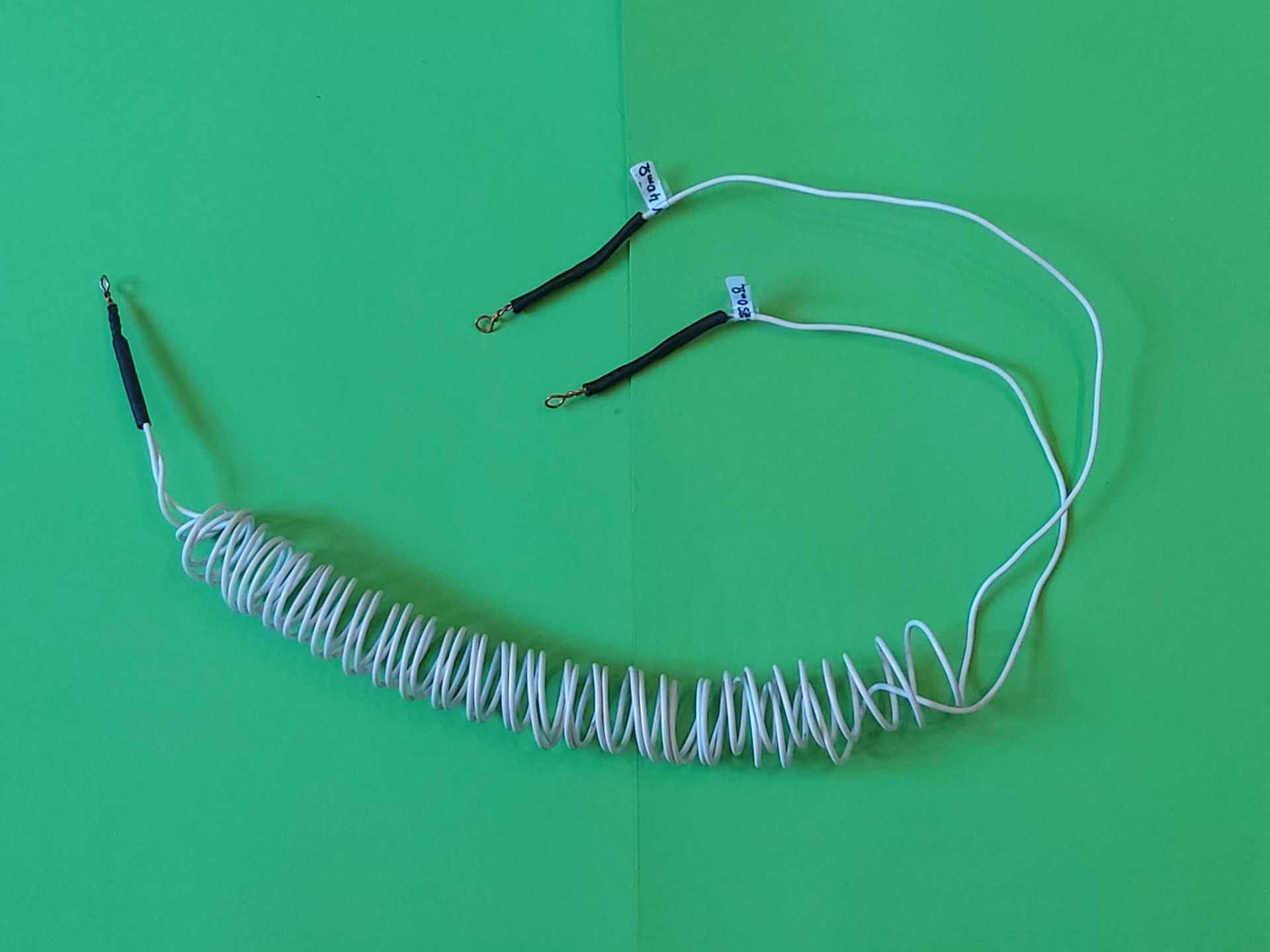

10 m Ye dazwischen, oder auch kürzer. Also den gewöhnlichen Schaltdraht 1,5 mm ² lose spiralig gewickelt, etwa 0,2 Ohm. 20 A kann der locker im losen Verbund, ansonsten ev.2,5mm².
Ist mein Quick Balancer 2x ca.50 mOhm, da gibt’s schon mal 70 A für eine Minute :wink:
