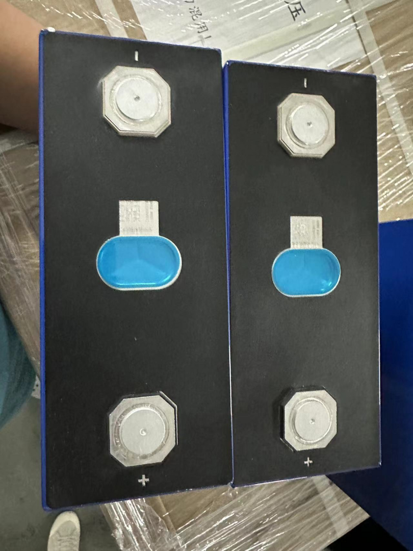

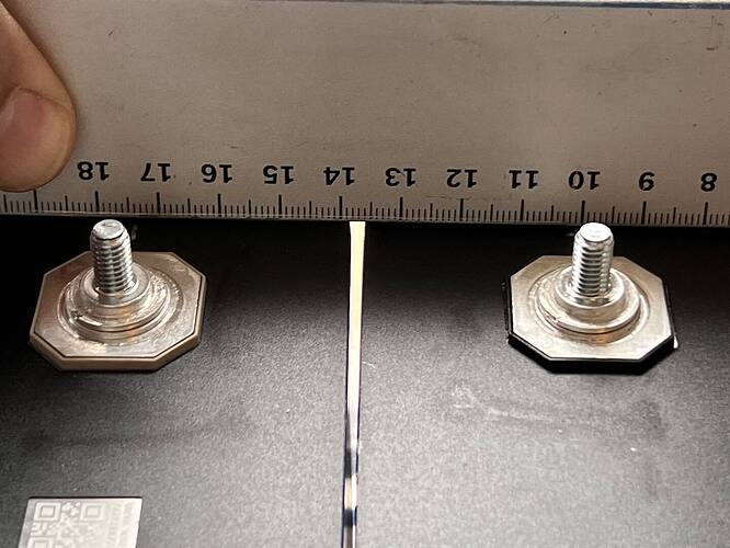

Liebe Community,
ich habe vor einigen Tagen eine Lieferung von Akkus bekommen, die ich über den Händler razor441-de bestellt habe und die aus Polen geliefert wurden. Diese Akkus stammen lt. Händler von EVE und sind grade A und kamen wie erwartet in bester Verpackung zu mir. Der Händler ist sehr bemüht und läßt mich offensichtlich nicht im Regen stehen, das Ganze ist im Moment im Fluss. Der Support von EVE scheint Ihn aber informiert zu haben, dass die Akkus, trotz teils deutlicher Unregelmäßigkeit auf der Oberfläche (Die Akkus stehen, wenn man Sie zusammenstellen möchte am Rand bis zu knapp 5mm auseinander) vollständig in Ordnung wären und ich diese ohne Probleme auch verpressen kann, dieses Verpressen aber gar nicht erforderlich sei.
Zwei Fragen dazu: Haben andere Mitglieder hier im Forum in jüngster Zeit ähnliche Erfahrungen gemacht?
Wenn ja, wie seit Ihr damit umgegangen? Im Moment schwanke ich zwischen den Optionen die ganze Bestellung zurückzugeben oder nur die Zellen austauschen zu lassen, die diese Unregelmäßigkeit aufweisen.
Wenn diese Probleme bei Euch nicht aufgetaucht sind, wie schätzt Ihr das ganze ein?
Gerne teile ich Bilder, anbei mal ein erstes:
Vielen Dank für jegliche unterstützende Antwort

Der Witz des Tages... schau in die technische Spezifikation von EVE, da steht klar drin wie groß die sein dürfen.
Was sind das für Zellen? Die Anschlüsse sehen nicht nach EVE aus. A Zellen haben auch Doppelgewinde Anschlüsse.
Doch das sind die neuen Terminals von Modell LF280k V3 das seit ca.Q2/23 produziert wird.
Die Verformung und Grade A schließen sich allerdings völlig aus. Auch an den Aussagen zum verpressen hat sich nichts geändert.

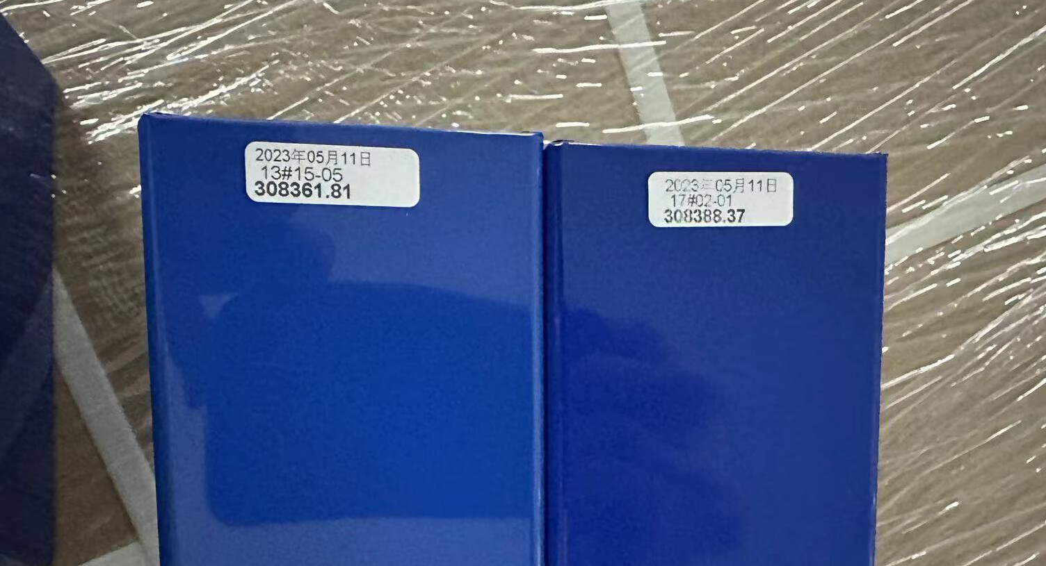

Von Ihrem Foto aus gesehen handelt es sich um den neuen EVE 280 Akku aus dem Jahr 2023.
Wenn dies Modell "A" ist, können Sie über den QR-Code Informationen dazu zurückverfolgen. Wenn auf seinem QR-Code ein verstecktes "B" vorhanden ist, dann haben Sie leider möglicherweise das Modell "B" erworben.
Der Preisunterschied zwischen chinesischen A- und B-Klasse Akkuzellen ist inzwischen immer geringer geworden, daher kann man nicht mehr allzu sehr anhand des Preises urteilen.
