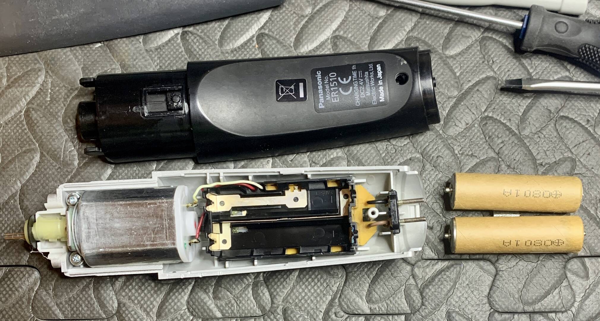

Hallo Forum,
etwas anders, bin mir sicher ihr könnt mir da etwas helfen.
1,3V gemessen, mit angelötetem Pin vorne wie hinten, DM 14,2 und L 50mm
lt Beschritfung 2,4VDC Lader
Sind das std. AA Akkus?
Danke euch!

Das sind NiMH Akkus im AA Format.
Die Besonderheit:
die sind (aufgrund der Knubbel an + und - Pol) mit 54mm etwas länger als die Standard-AA Zellen (48mm). Durchmesser ist identisch.
Spartipp:
normale AA Akkus verwenden, die Kontakt-Federn etwas anpassen.
Oder passende bestellen:
Z.B. hier
https://www.akku-wechsel.de/shop/2-stuck-nimh-akku-fur-panasonic-er154-er1510-er1511-er1512-typ-wer154l2504.html?___store=de&___from_store=gb

@michael-123 Besten Dank!
bestellt, bin gespannt wie der Rasierer dann wieder funktioniert ![]()
Solche Dinger hatte ich auch in meinem Rasierer, die gab es irgend wo im Netz, seit dem läuft der prima. Bild mit Lens beim Android handy hilft auch meist schnell weiter.
was ist das?
sind eingebaut, funktioniert, erste Ladung läuft
