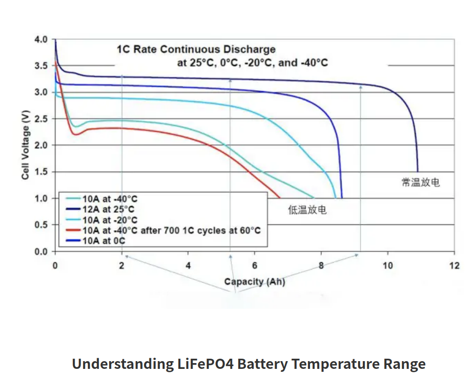

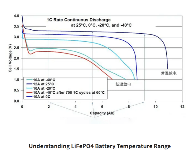

Nach meinem Kenntisstand kann man Li-Ionen Akkus mit den üblichen Elektrolyten auf -50°C abkühlen, ohne dass sie dadurch Schaden nehmen.
Was nicht geht ist Laden bei solch tiefen Temperaturen.
Entladen ist mit massiven Einschränken bei Entladerate, Spannungslage und entnehmbarer Kapazität zumindest bei -40°C oft noch möglich:
https://www.evlithium.com/Blog/lifepo4-temperature-range.html
Bei nur 2.5W über 5 Tage könnte man also auf die Idee kommen, es mit einem massiv überdimenensionierten Akku ( z.B. 2 kWh) , der mit << 0.01C entladen wird, zu probieren.
Das müßte selbstverständlich sorgfälltig getestet werden, bevor man sich auf so etwas verläßt und ob ich dem dann mein Leben anvertrauen würde, ist auch eine andere Frage.

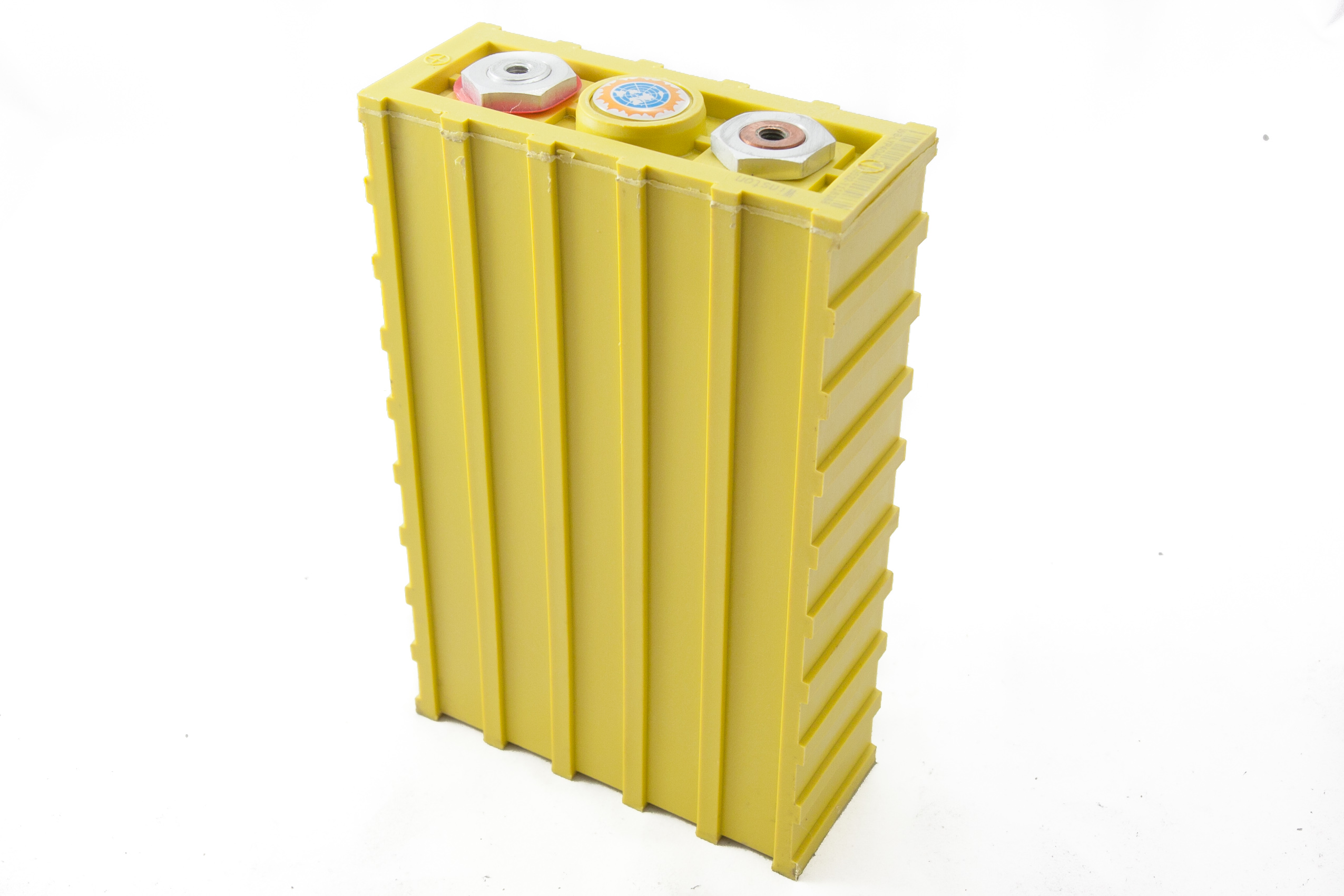

Such mal nach Winston Zellen, die können -40°C ab :wink: und den Rest macht eine ordentliche Isolierung

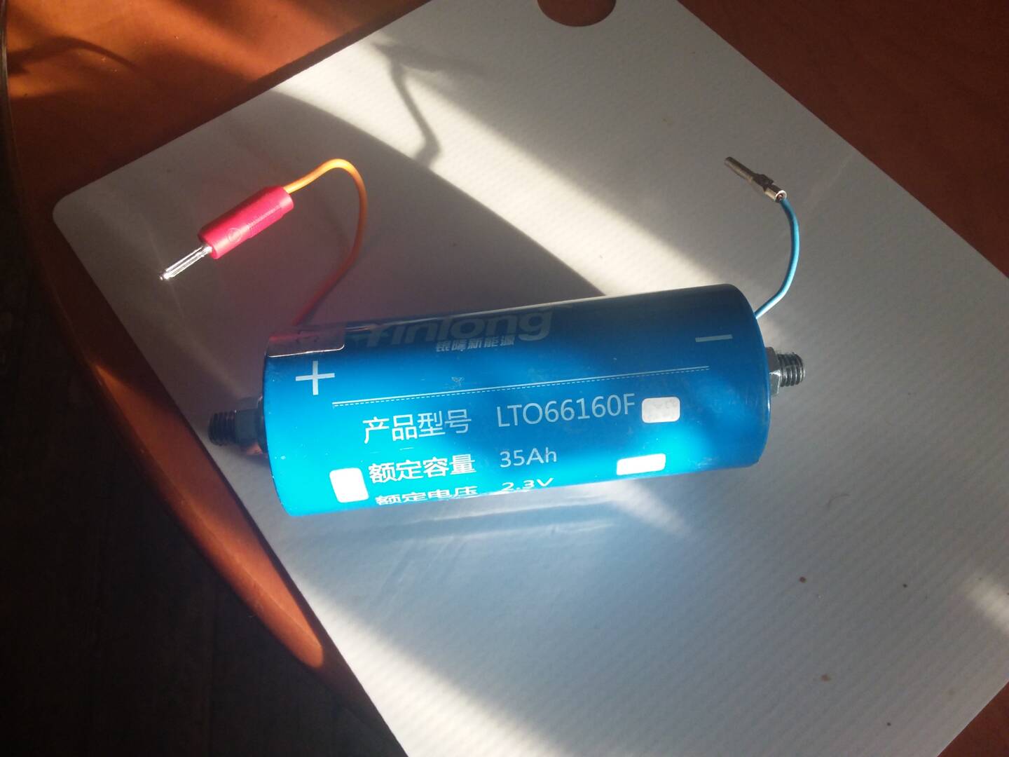

Und noch einmal. LTO und sonst gar nix. - 65 Grad! Das ist meine alte 35 Ah Yinlong Zelle, inzwischen gibt es 45 Ah.
Unterschied zwischen: LTO - LiFePO4 Lithium-Batterien
  • Lithium Titanat Zellen (LTO)
  • Breite (mm) 66
  • Tiefe (mm) 66
  • Nennspannung (V) 2,3
  • Kapazität (Ah) 45
  • Maximaler Entladestrom (A) 450
  • Optimaler Entladestrom (A) 45
  • Max. Ladestrom (A) 450
  • Optimaler Ladestrom (A) 45
  • Einsatztemperatur -55°C - 65°C
  • Ladeschlussspannung: 2,5V - 2,65V (Herstellerangabe 2,8V)
  • Entladeschlussspannung: 1,8V - 2,0V (Herstellerangabe 1,5V)
    • + extrem lange Lebensdauer
    • + 10x höhere Zyklenlebensdauer als LiFePO4 Zellen
    • + extrem sicher
    • + sehr hohe Lade- und Entladeströme möglich (5C-10C)
    • + weniger temperaturempfindlich, kann auch bei <0°C geladen werden
    • + sehr hohe kalendarische Lebensdauer (>25 Jahre)
Quelle: masori.de
