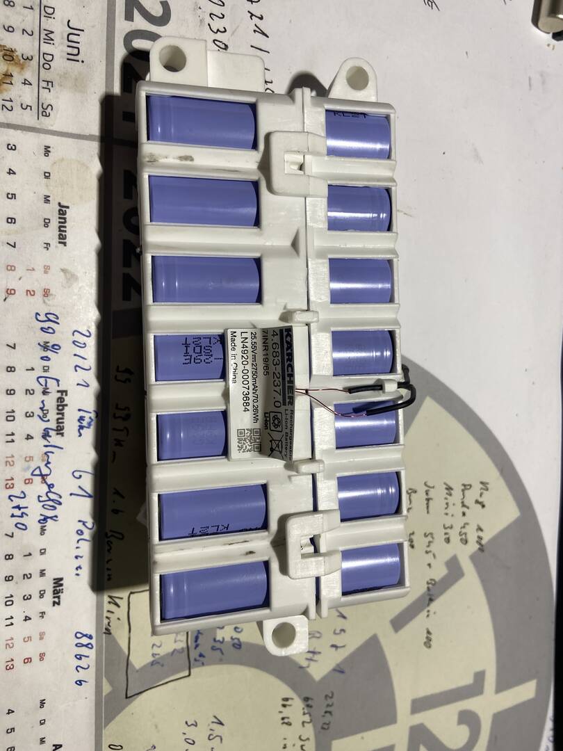

zunächst möchte ich sagen das ich kein Elektriker sondern KFZ Techniker bin. Ich bitte daher darum mir eventuelle Fehler nachzusehen. Meine Frau ist behindert und ich pflege sie neben dem Beruf. Zur Erleichterung der Hausarbeit haben wir einen Kärcher FC7 vor 25 Monaten neu gekauft. Nun ist das Gerät nicht mehr aufladbar und alle 7 Zellen sind tot. Ich habe das Gerät zur Kulanzregelung bei Kärcher angemeldet aber die können (wollen) mir nicht helfen. Also habe ich das Gerät auseinandergebaut und mir den Akkupack angesehen und versucht einen neuen zu kaufen. Leider kostet der Akkupack bei Kärcher fast 400€. Also habe ich 7 Zellen bestellt und ein paar geschlitzte Nickelstreifen. Ein Schweißgerät habe ich. Nun ist leider auch der Thermistor defekt. Meine Frage daher: weiß zufällig jemand welches Teil (ntc/ptc) mit welchem Anschlusswert verbaut ist?. Ich möchte das Gerät nicht wegen eines 2€ Bauteils aufgeben müssen. Das Teil ist so unglücklich gerissen das ich das leider nicht selbst feststellen kann

Ich vermute, da kann nur jemand was zu sagen, der so ein Gerät schonmal zerlegt hat. Aber stell mal Bilder ein, vielleicht kann da jemand was drauf erkennen.
Ein Thermistor geht in der Regel nicht kaputt. Hast du den beim Zerlegen zerstört?

Daher einfach mal ein gutes Foto einstellen.
Danke für die Antworten. Der Thermistor ist beim auseinander ziehen des Gehäuses zerrissen.
Das ist das einzige Foto das ich auf dem Rechner habe. Ich mache später ein besseres.

Ich hab mir jetzt mal ein Gebrauchtgerät bestellt und werde messen. Idealerweise hab ich nachher 2. wenn nicht hoffentlich wenigstens 1. erst mal vielen Dank für die Antworten. Ich werde später den Wert hier einstellen und berichten ob es geklappt hat.
Ja, berichte mal. Im Netz findet man bisher nichts an Infos.
Also…hier meine Rückmeldung. Kärcher hat natürlich nicht herausgerückt. Ich hab daraufhin ein Gerät gekauft, zerlegt und gemessen. Es handelt sich um einen NTC mit 25 KOhm. Ich hab bei reichelt einen mit 22 K gefunden und hoffe das es funktioniert. Ich hab mir ein Akkuschweisser gekauft aber 70€ waren wohl zu billig um zu funktionieren. Habt ihr eine Empfehlung für ein Schweissgerät um 18650mZellen mit Lötfahne ordentlich zu verschweißen?

Also ich hab dann mal auf 20 gestellt. Hat gut funktioniert. Gerät läuft wieder. Frau ist happy
