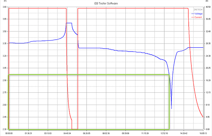

Du hast mich falsch verstanden, dass die Anzeige das anzeigt glaube ich schon aber nicht dass was richtiges angezeigt wird.
Oben mal eine entladekurve von einer LiFePo Zelle (40A Strom). Bei 3V ist man schon im steil abfallenden Bereich - da ist nicht mehr viel Energie zu holen.
Bei einem geschlossenem System wird man nicht groß weiterhelfen können - musst Du eben mit der potentiell falschen Anzeige leben. Am Ende ist die eh nicht relevant, sondern die minimale Spannungsgrenze und dass die sauber eingehalten wird, dasselber nat. nach oben hin.
Du kannst das (die Kapa) ja auch mal einfach testen indem Du volllädst und mit einem bekannten Verbraucher (mit bekannter leistung) kontrolliert leerlaufen lässt. Anhand der Laufzeit kannst Du dann den Energiegehalt ausrechnen. Oder Du hast einen Zähler dazwischen.
