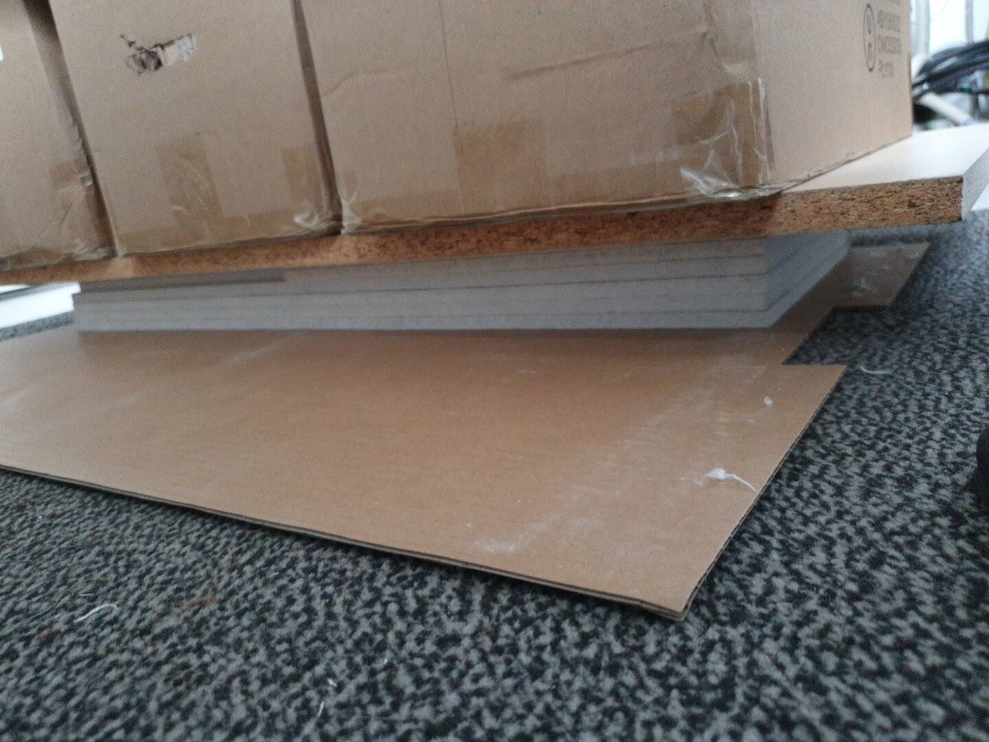

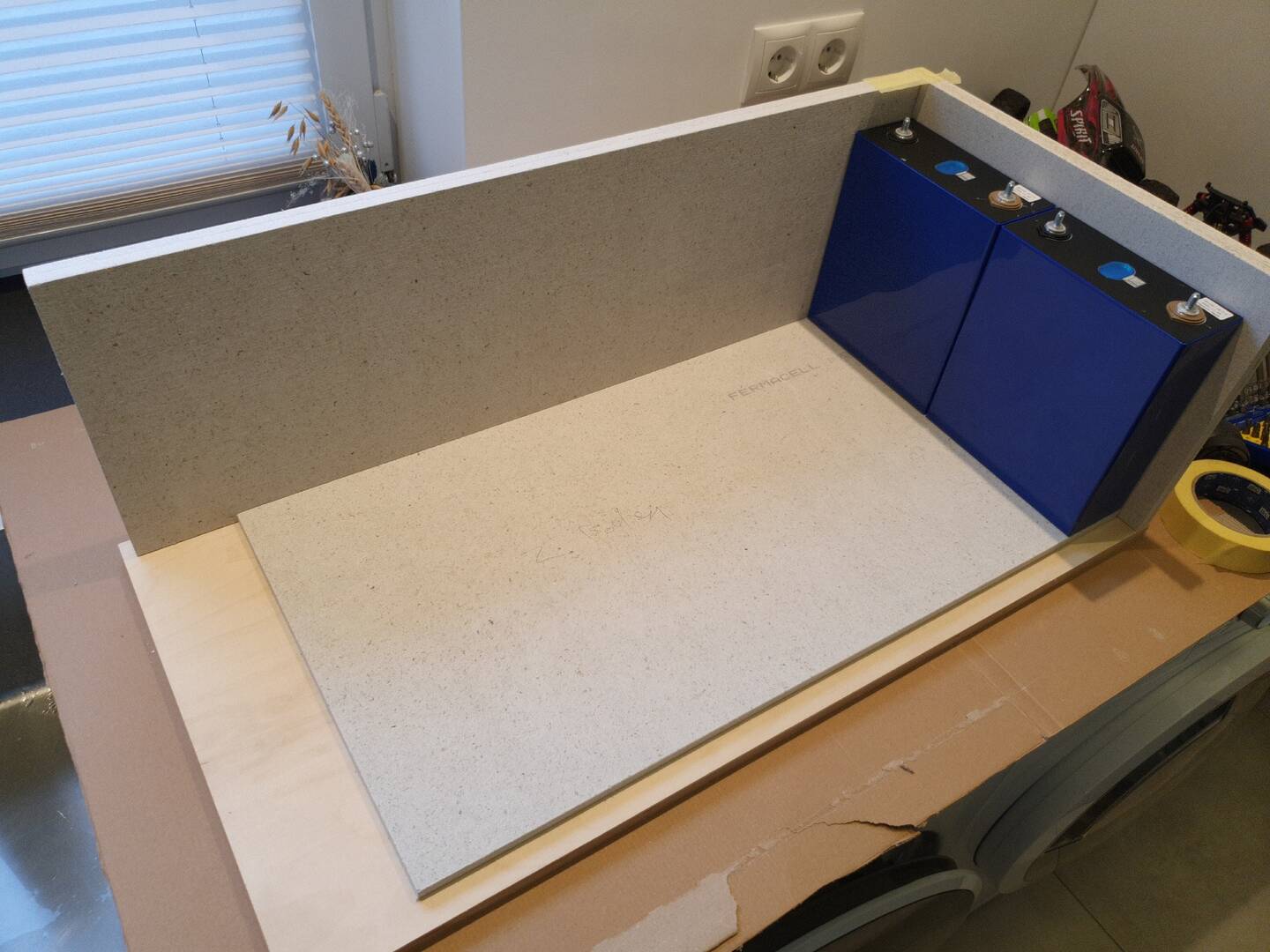

Ich habe meine Idee einfach mal umgesetzt. Estrichelemente sind ja auch nur zwei zusammengeklebte Gipsfaserplatten, allerdings teurer und durch einen Versatz der Platten hat man zusätzliche Materialverluste.
Ich habe deshalb normale 10mm-Gipsfaserplatten genommen, zugesägt und die wichtigsten Wände gedoppelt (mit Holzleim geklebt). Zum Beschweren beim Kleben habe ich ein paar Kartons mit Zellen genommen.
Ich werde das Projekt sicher noch extra und detaillierter vorstellen, aber hier schon mal ein paar Impressionen.

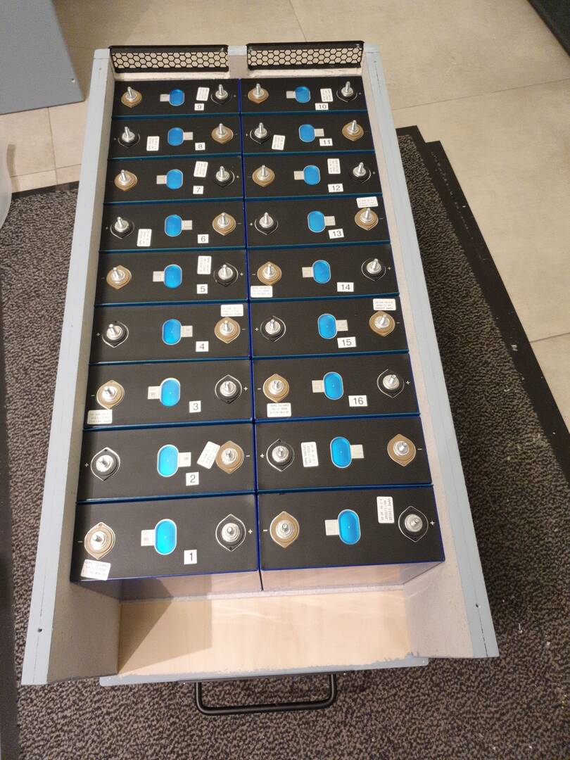

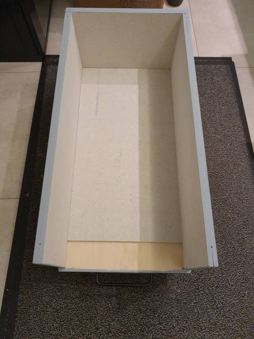

Macht einen soliden Eindruck! Wie hast du die Gipsfaserplatten sauber zugeschnitten? Kreissäge mit Absaugung?
Ich bin damit auch sehr zufrieden. Nur in der Breite fehlt mir 1 mm, sodass keine Isolierplatte zwischen den Zellen in Längsrichtung gepasst hat. Da ist es aber auch nicht so wichtig denke ich.
Ich habe die Platten mit meiner Handkreissäge (GKS 12 V von Bosch) und einer Führungsschiene zugeschnitten, als Absaugung kam ein Industriesauger zum Einsatz. Den ich, wie meine anderen Werkzeuge, mit OsVac ausgerüstet habe, kann ich nur sehr empfehlen, nebenbei bemerkt. :slight_smile:
Nach dem Sägen und Kleben habe ich die Kanten plan geschliffen. Dabei ist mir vermutlich der fehlende Millimeter abhanden gekommen.
Als Bodenplatte kommt übrigens eine 15mm Multiplexplatte zum Einsatz. Da war mir Gipsfaser von der Stabilität nicht ganz geheuer.
Von den Maßen hat das so gut gepasst, dass eine 1.000 mm x 1.500 mm Platte und eine 1200 x 600 mm Platte ausgereicht hat. Mit der Multiplexplatte zusammen habe ich deshalb nur 22,71 € bezahlt.
Ach ja, gestrichen habe ich die Außenseite mit normaler Wandfarbe, die wir hier noch rumfliegen hatten.
