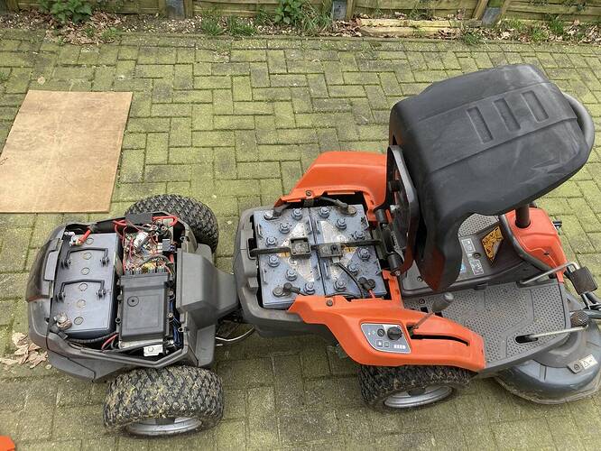

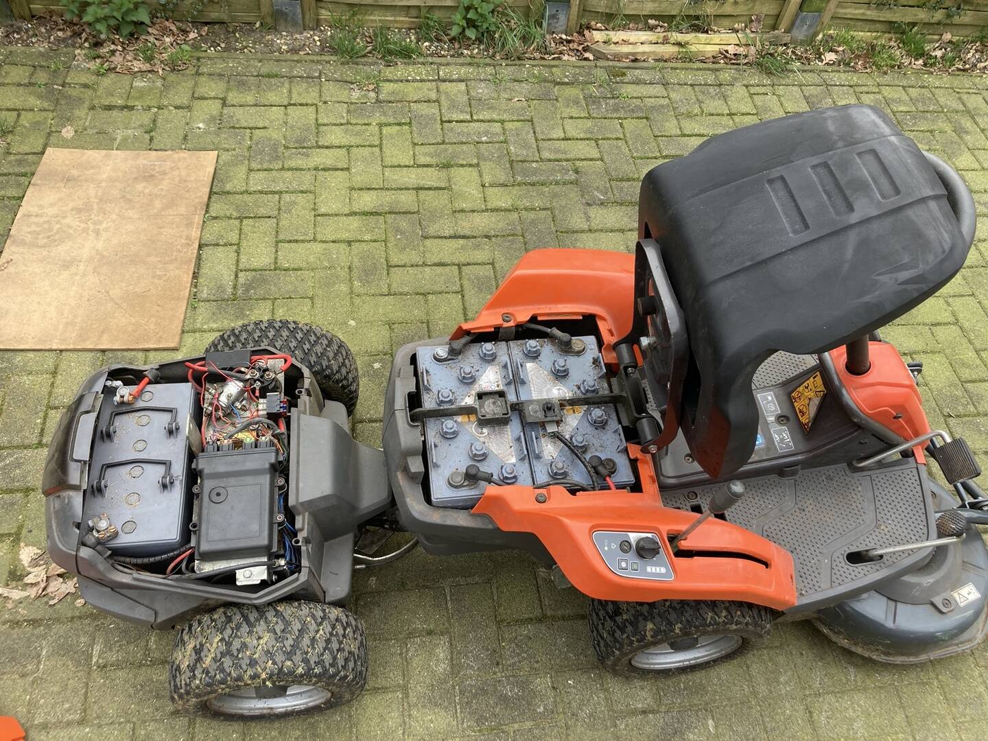

Mein elektrischer Aufsitzrasenmäher läuft auf 36V mit drei Traktionsbatterien, die nun das zeitliche gesegnet haben. Die bisherigen Batterien sind ca 330x170mm und 245mm hoch, unterm Sitz sind zwei, hinten beim Motor noch eine, die hatte ich schonmal durch eine Gel ersetzt, die ich noch rumstehen hatte. Das große Batteriefach unter dem Sitz bietet LxBxH 333x363x245mm, da will ich mal schauen was da rein passt. Am liebsten eine Holzkiste, in der ich auch gleichzeitig die Zellen spannen kann. In das hintere könnte zur Not der Balancer, das Ladegerät ist extern.
Der Fahrmotor hat eine Nennleistung von 1500 Watt, die beiden für die Messer je 800 Watt. Im normalen Betrieb fliessen dauerhaft um die 40 A oder rund 1500 Watt, wenns schwer wird auch mal kurzzeitig 2000 Watt, mehr hab ich auf dem testweise eingebauten Victron BMV aber nie gesehen.
Mit 100Aa Zellen könnte ich also der Theorie nach 2 Stunden mähen, die Zeit brauche ich auch ungefähr. Wobei das Steuergerät unter 36V irgendwann abschaltet, also sollten die Zellen nicht unter 3V kommen, hier finde ich aber keine gescheite Entladekurve so dass man die bis dahin nutzbare Kapazität rausfinden kann.
Meiner Theorie nach kann ich das Blei-Ladegerät weiter nehmen, weil ja der Strom begrenzt ist und nach oben gesehen das BMS irgendwann abschaltet.
Habt ihr eine Empfehlung welche Zellen und welches BMS ich nehmen soll? Lieber etwas größere Zellen? Oder ist der Preis eh linear zur Kapazität steigend? Ich glaube ich will nicht riskieren dass ich unter 3V pro Zelle komme, bei den besagten 40-50A Belastung. Und es wäre gut, wenn das ganze am Fronleichnam Wochenende einsatzbereit ist, wenn das aber einen riesigen Preissprung bedeutet weil man die Zellen dann in Europa kaufen muss, dann gehts zur Not auch später.

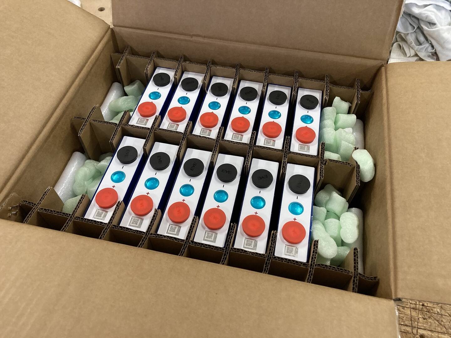

Danke für den Tipp. Die Grade A 105A EVE Zellen hätten gepasst, auf die Seite gestellt passen die 130A CALB Zellen aber auch. Davon hab ich nun 12 bestellt, bin gespannt!
Hat zufällig noch jemand ein 80A BMS abzugeben, was 12S unterstützt? Das ist dort gerade nicht lieferbar.
Gruß, Tony
nicht seitlich stellen!
das elektrolyt ist flüssig und lässt einen teil des innenlebens trockenlaufen
dadurch altern die zellen schneller und wenn bei einem problem das überdruckventli öffnet kann sich das elektrolyt entzünden und herusfließen. das ist brennbar.
Na das wäre ja was geworden, ich dachte die Zellen sind komplett trocken…
Ich konnte die Bestellung gerade stornieren, morgen sehen wir wie es weiter geht.
Danke für die Aufklärung, was für ein blöder Anfängerfehler…

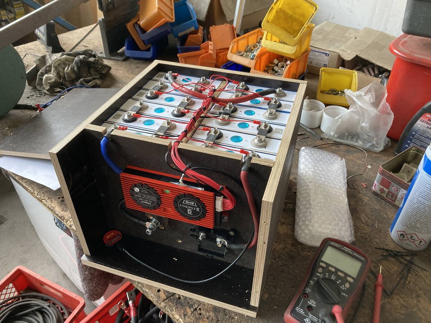

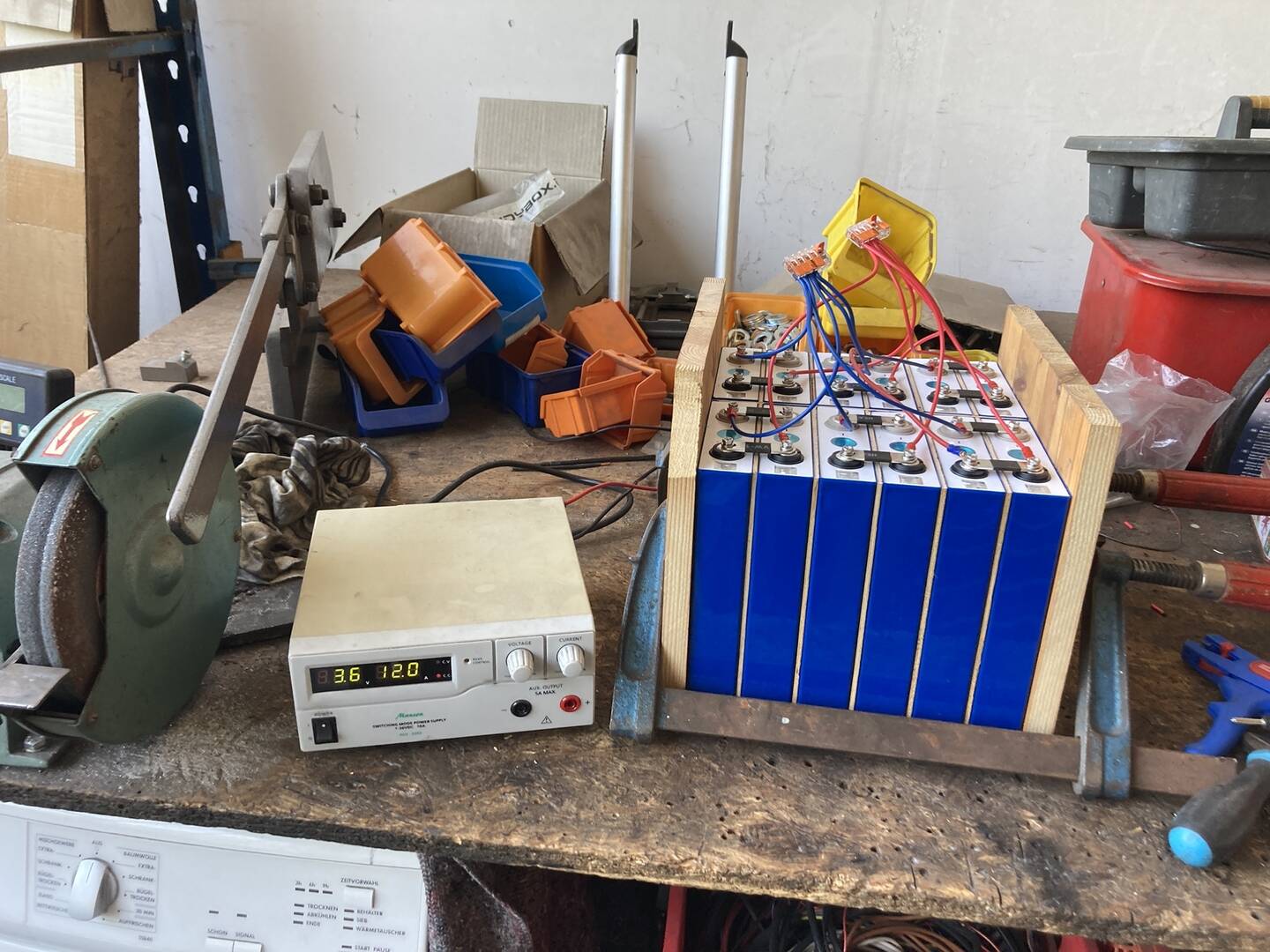

Also, die 12 Zellen hab ich in einer Multiplexkiste zusammen gebaut, leichte Vorspannung durch Schraubzwingen und dann Deckel drauf, das muss reichen.
Die Kiste ist genauso groß wie die zwei Bleiakkus unterm Sitz, den dritten Akku habe ich drin gelassen aber abgeklemmt. Sonst hat der kleine keine Traktion mehr.
Das läuft nun seit einem Jahr wirklich prima und der Mäher hat wirklich viel mehr Dampf als vorher. Was sich nach einem Jahr aber nicht bewährt hat ist das Daly-BMS, das Balancing hat nicht ausgereicht, die Zellen kamen über den Winter aus dem Tritt. Im Frühjahr hab ich ein aktives JK mit 1A Balancing Strom eingebaut, nach ein paar vorsichtigen Ladevorgängen waren die Zellen wieder im Takt.
Also, Ende gut, ich bin sehr zufrieden!
