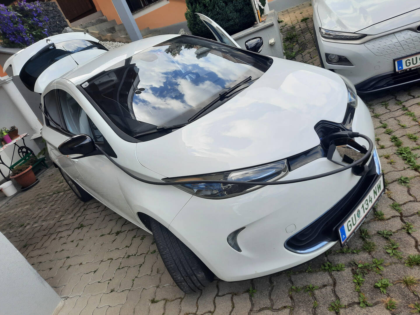

Akku zum Mitnehmen "range extender"
ca. 110kg: akku + 3phasen Wechselrichter im Kofferraum mit.

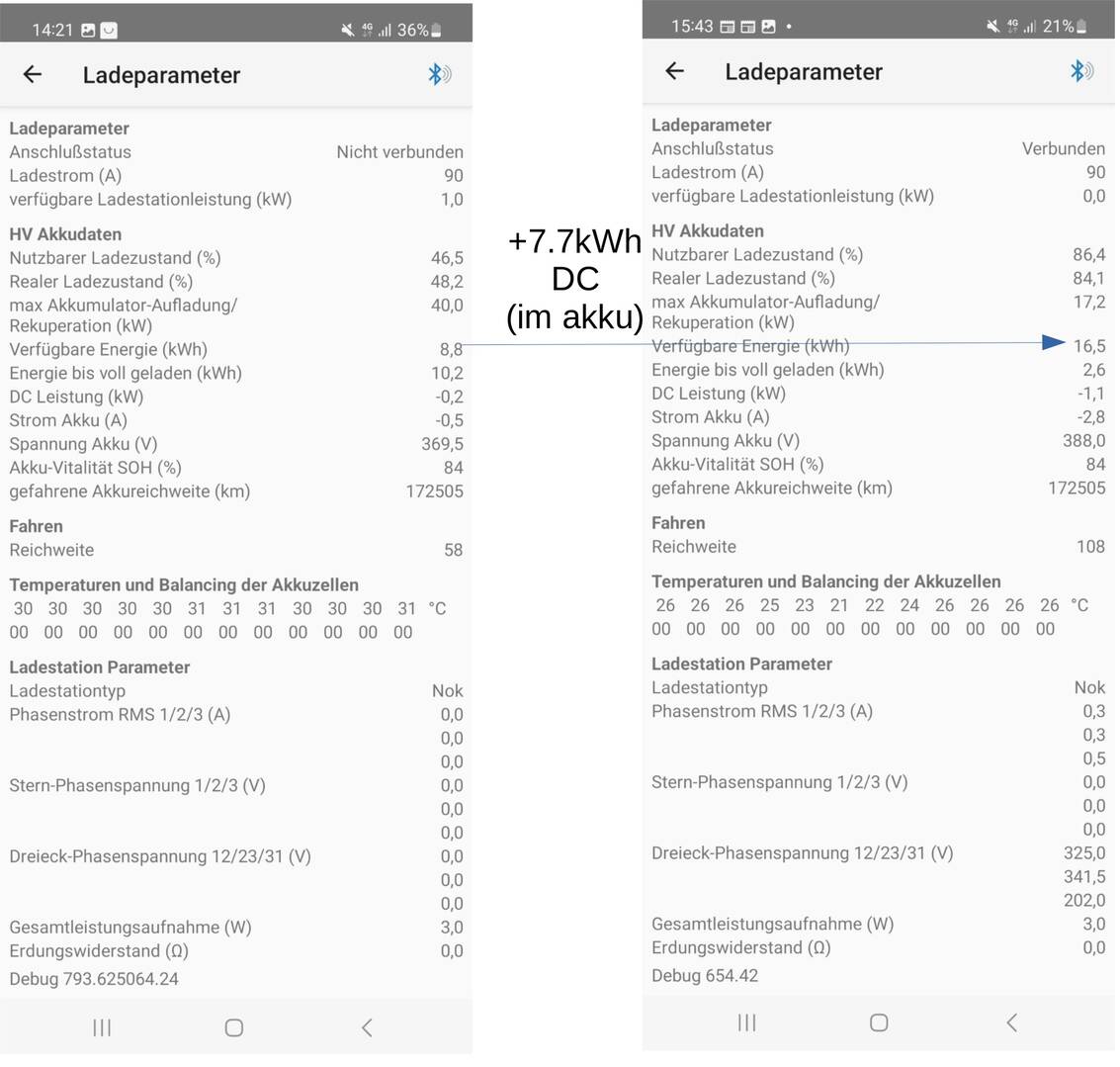

+7.7kWh DC in 1:20h nachgeladen.

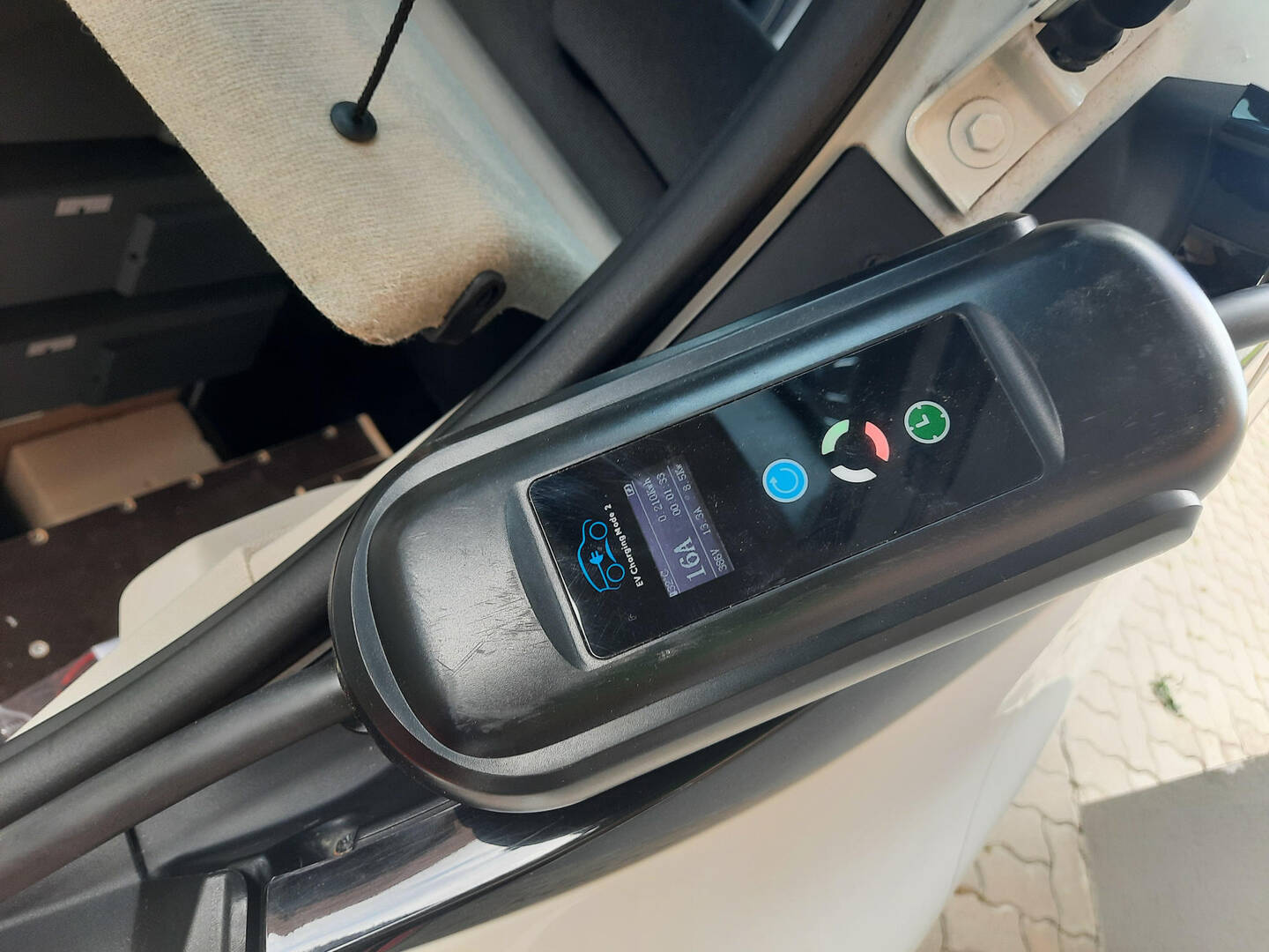

Über aliexpress Starkstrom Ladeziegel.
Das sind die Daten zu ersten Test vom range extender.
Erster Test war einigermaßen erfolgreich.

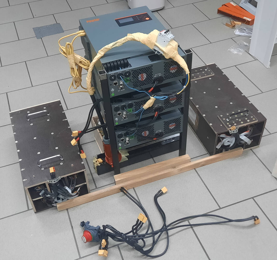

Die XT90 Stecker zu den Invertern werden sehr warm, aber grad so an der Grenze. Ca. 55-65A Dauerstrom.
Den China-Hauptschalter hab ich extern mit 2 Kupferstreifen brückbar schraubbar gemacht, der wird sonst sauheiss (200A dauer).
Ein pre-charge Schalter ist auch dabei sonst funkts heftig beim Einschalten.
Akkus werden gar nicht so warm beim Entladen.
Der akku war nicht ganz voll geladen, 4.0V/cell oder so. Ganz voll wäre er erst bei 4.2V.
Dann sollten noch 2kWh extra drinnen sein.
Der akku besteht aus 4 einzel akkus. Alles Li-Ion 13S. Aus 18650er ebike akkus + 13S ZoeZE40 cells.

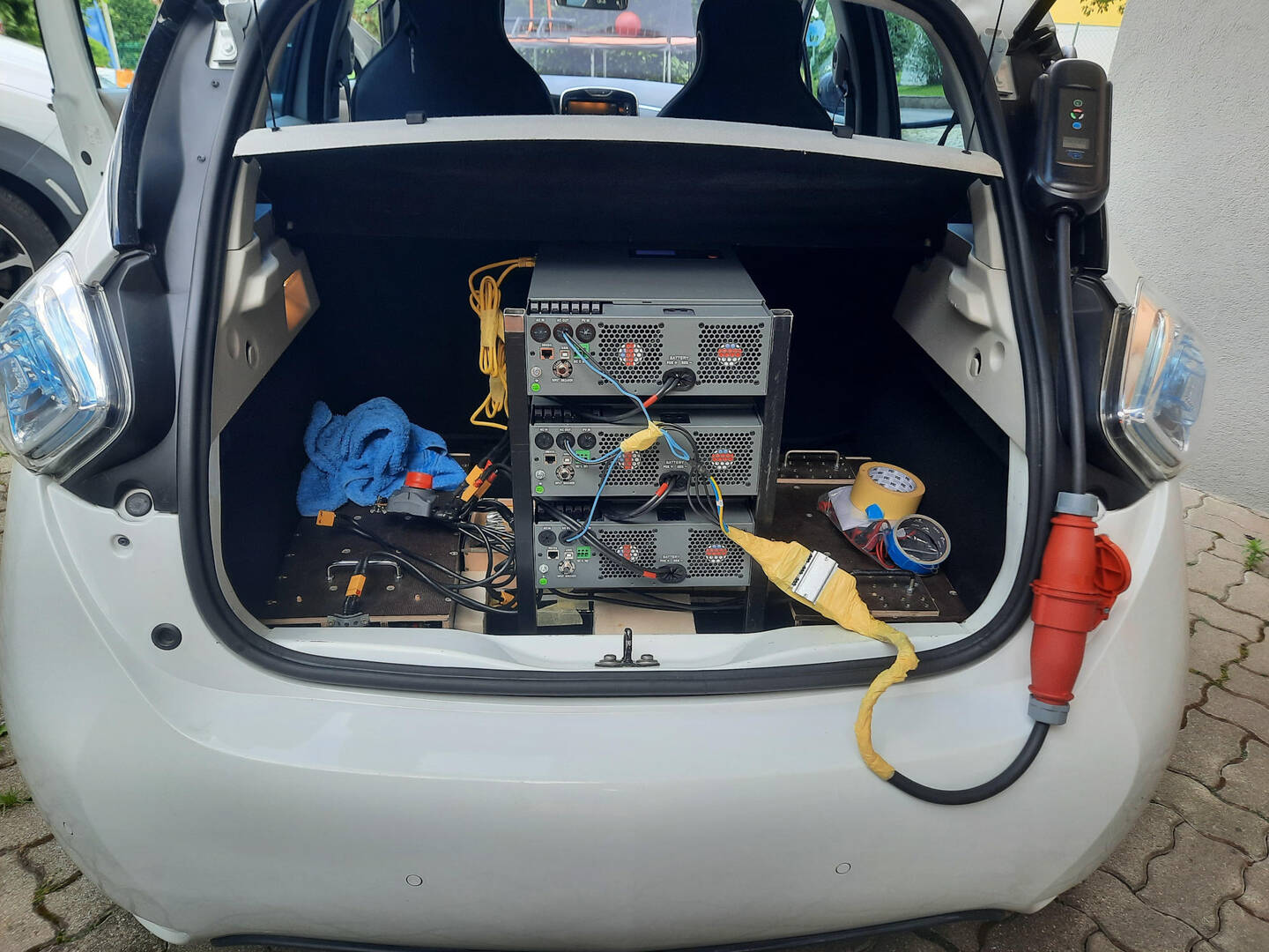

Wechselrichter sind 3xPowMr mit insgesammt ca. 30kg. Die erlauben einigermaßen schnell zu laden.

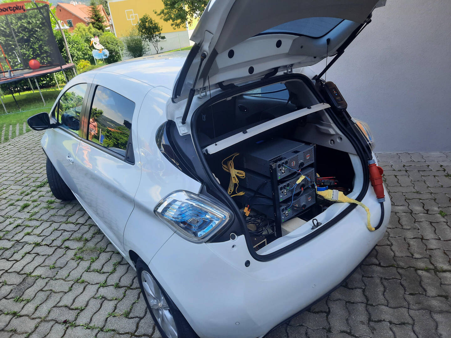

Im Auto hab ich noch alles mit XPS blöcken gegen verrutschen gesichert.

Es war heiss an dem Tag. Man sieht das die Zellen nach der Ladung kühler waren als vorher (31° -> 23°).
Die (automatische-)Klima ist dauernd gelaufen und hat sicher 1-2kWh von der Ladeenergie gefressen.
Die akkus die ich mithabe sollten 14kWh haben wenn die voll sind.

Welch professionelle Ladungssicherung. ? Bleibt beim Unfall ungesichert bestimmt genau an dem Platz.
