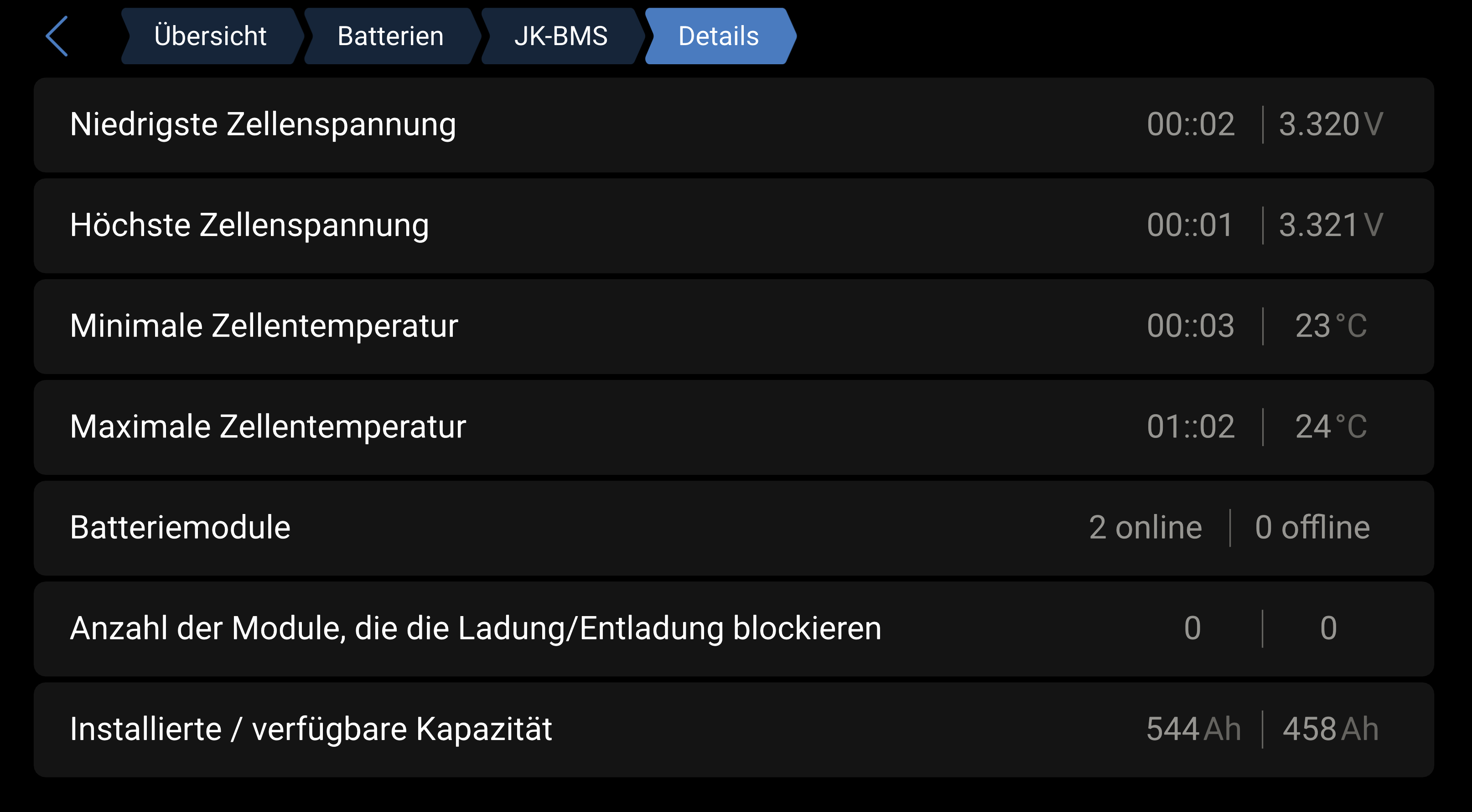

hier mal der Screenshot meiner Batterie-Packs
Pack 00: 16 identische 314Ah Zellen, in Betrieb seit Mitte Mai diesen Jahres
Pack 01: wie oben beschrieben 8 "alte" und 8 neue 230Ah Zellen.
heute Nachmittag voll geladen bis 3,45V je Zelle, jetzt ein paar Ah verbraucht, alle 32 Zellen haben die gleiche Spannung.

Und du kannst den akku halb leer machen, ohne dass du in den Spannungen was siehst . Stimmts?

ohne Probleme, bei <20% sieht man eine leichte Abweichung, habe ihn bisher aber noch nicht komplett leer gefahren.

das darf er, der Screenshot von gestern Abend war unter 800W Last entstanden :+1:
Spannungsdifferenz lag eben beim "voll laden" (55,2V Ladeschlussspannung) anfangs bei ≤0,02V und nach ca. 45 Minuten war die Differenz kleiner als die Triggerspannung vom Balancer (0,01V)
