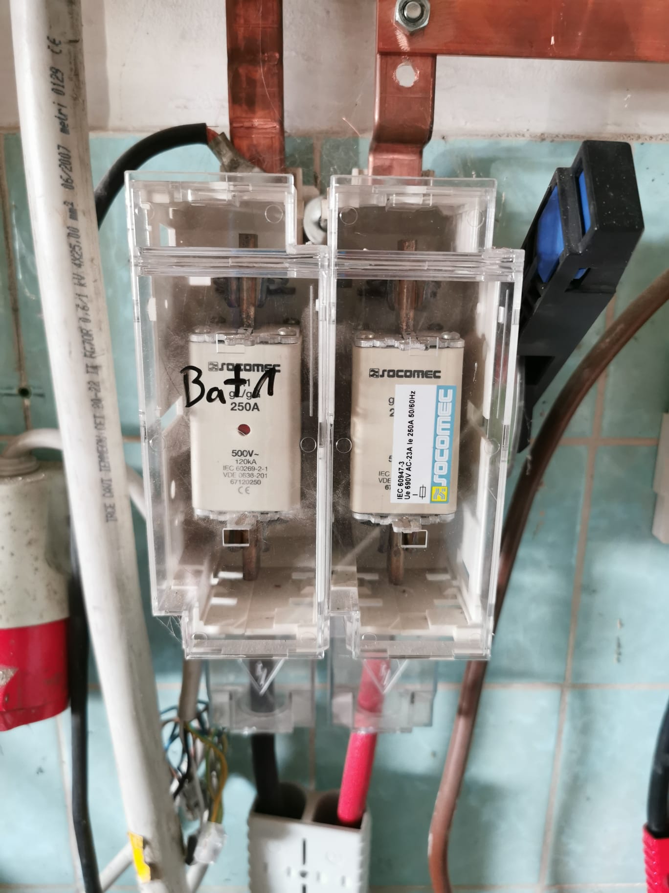

Ja ist erlaubt ich habe an jeden Akku und auch am Deye einen Lastrtenner mit 250A Sicherung
Hallo Schwarzermann, du hast als Lastrenner auch eine NH Lösung genommen, halt mit Sicherung. Wie ist das zum bedienen? gibt es ein Geräusch oder Lichtbogen? Beim öffnen oder schließen.

Ich habe richtige Last trenner mit hebel die NH00 Sicherungen sind pro Pol angebracht, ich verweide es diese unter last zuschalten, Lichtbogen gibt es keinen da ja in einem Gehäuse, ich mach mal Fotos bei gelegenheit.
da verwende ich, davon habe ich 4 Stück einen mit 350Ampere für den Deye, 3 Stück mit 250 Ampere für die Akkus, ich habe die aus einem ehemaligen Schaltschrank ausggebaut da wo ein HV Bleiakku verbaut war mit 500kWh das sind richtige Industrie Lasttrenner diese sind federbelastet nd schalten auch mit einem deutlich Klack geräusch. Nur um es vorne weg zunehmen so ist es aktuell nicht verbaut, da hängen nun deutlich Dickere Schienen dran ohne grosse Löcher.

Mit NH00 (160A Systemleistung) kannst Du maximal 4 kW in deinem 25,6V-System regelkonform schalten. Wenn Deine PV so klein ist, das niemals mehr als die 4kW von/zum Akku fließen können ist es ok.
Aber auch in einem 48V-System ist bei rund 7,5 kW Schluß.
Deshalb nutze ich NH2 (bis 400A) als “Schalter”.
