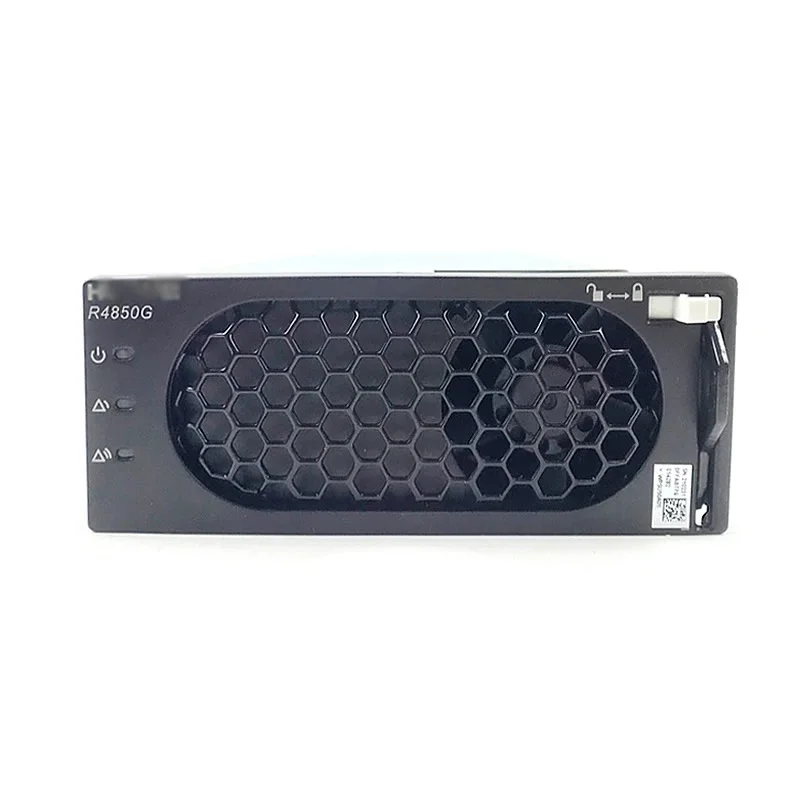

Huawei R4850G2
Die Dinger sind ab und zu im Ensatz. In GitHub findet man auch was dazu.
Quelle:
Das steht jetzt nichts von Brandneu, muss mal riskieren oder auch nicht.
Der normale Preis im Frühsommer lag so um die 160€ bis 170€. + 15 bis 20€ für den Anschlussblock.
Bei ebay kosten die mitlweweile um die 250€, billiger wenn gebraucht.
