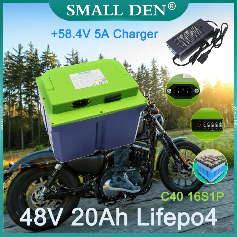

Dieser 48V 20AH LiFePO4 Akku könnte gut passen.
190EUR inkl. Ladegerät und Versand.
Spezifikation:
Batterietyp: 48V 20Ah
Batterietyp: Lifepo4
Nennspannung: 51,2 V
Nennkapazität: 20000 mAh
Einzelbatterie: EVE-C40 3,2 V 20 Ah
Montage: 16S1P
Anzahl der Batterien (parallel* Serie): 16 Stk
Lebenszyklus: ≥6000 Mal (80 % DOD)
Spannung: Spitzenspannung 58,4 V, Arbeitsspannung 48 V
Entladungsabschaltspannung: 40 +/- 1 V
Ladeabschaltspannung: 58,4 V
Maximaler Momentanentladestrom: 60 A
Dauerentladestrom: 30A
Maximaler Dauerladestrom: 10 A
Lademethode: CC-CV
Standardladestrom: 5A
BMS-Platine: 16S 30A Balance-Schutzplatine
Anwendbare Motoren: 0-1500 W
Farbe: Grün
Ladetemperatur: 0~45°C
Entladetemperatur: -20~60℃
Gewicht: ca. 7 kg
Größe: 230 * 180 * 175 mm
Anwendung:
Geeignet für alle 48-V-Elektromotorausrüstung unter 1500 W, Elektrofahrräder, Elektroroller, Elektrodreiräder, Elektromotorräder, Elektrowerkzeuge, medizinische Geräte und Notstromversorgung usw.
48V 20Ah Paketliste:
48V 20Ah C40 Lifepo4 Akku *1, Eingebaute 30A BMS-Balance-Board
48V 20Ah-5A Ladegerät Paketliste:
1,48 V 20 Ah C40 Lifepo4-Akku *1, integrierte 30 A BMS-Ausgleichsplatine
2. 58,4 V 5 A Dreieck-Lifepo4-Batterie *1 (optional)
Es sollen 16 dieser 20AH Zellen von EVE drin sein (gute Wahl)
https://www.nkon.nl/de/eve-c40-40135-20ah-3-2v.html
Anmerkung: Evtl. ist 30A Entladestrom ein bisschen zu wenig - aber für 190EUR kann man das durchaus mal wagen.
Ansonsten kann man die Kiste aufschrauben und ein anderes BMS verbauen (JK-BMS mit 60 oder 80A Dauerstrom)
