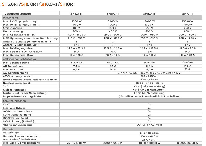

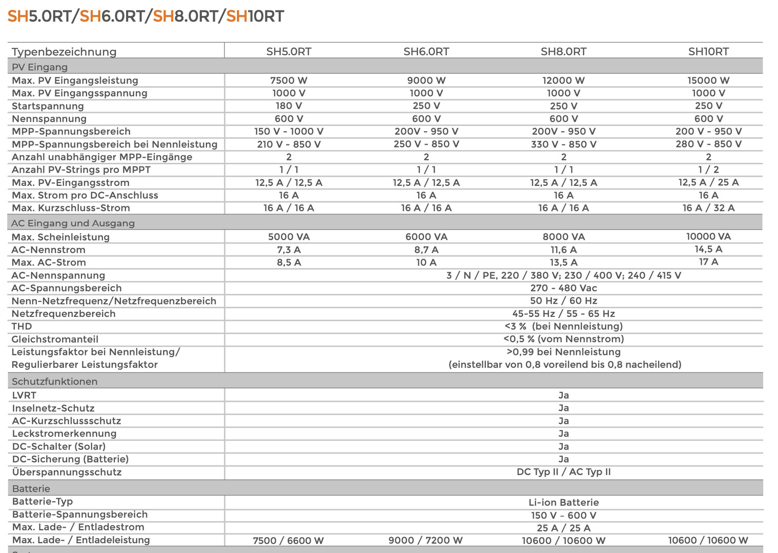

(1) SUNGROW SBR160 (16,0 kWh) - passt sicherlich perfekt zu meinem Wechselrichter SUNGROW SH10RT, ist aber leider mit knapp € 6.000 kein Schnäppchen

Wenn der sungrow Wechselrichter nur Hochvolt Akkus unterstützt, bist Du mit DIY erstmal raus, bzw. mußt ihn über einen Victron Multiplus separat anschließen. Mit einem Multiplus als eine einphasige Lösung im Rahmen der erlaubten Schieflast von 4.6 kW oder gleich drei Stück davon und dann dreiphasig, was bei Dir und mir aber wohl übertrieben wäre. Ich selber hab 20 Module am Dach, Fronius Symo 6.0 WR + Solis 4G (1kW) und dazu einen Multiplus II 48 5000/70 + DIY Akku. Schön flexibles System.
du hast halt den falschen Wechselrichter.

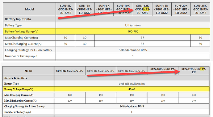

Entweder du kauft eine überteuerte Hochvoltbatterie oder vertickst den falschen Wechselrichter und holst dir den richtigen der schreibt sich D E Y E 12K und kostet als Beispiel zusammen mit dieser 15.36 kWh Batterie ungefähr 4'300€ da könntest Du sogar deinen Fehlkauf wegwerfen und würdest immer noch reichlich Geld sparen.
@auric danke für Deinen Kommentar - der Sungrow Wechselrichter kann natürlich auch mit allen möglichen anderen (nicht-hochvolt) Akkus angeschlossen werden
Da habe ich mich vielleicht missverständlich ausgedrückt
Der BasenGreen Akku ist aber auch schon eine interessante Alternative
@jensdecker danke auch Dir für Deinen Kommentar ... wie oben erklärt, unterstützt der Sungrow auch Niedervolt Akkus. Die von Sungrow angebotenen Akkus sind halt Hochvolt, aber das sind natürlich nicht die einzigen, die man anschließen kann.

Aber dann ist schon mal völlig klar, daß der Wechselrichter ersetzt werden muss

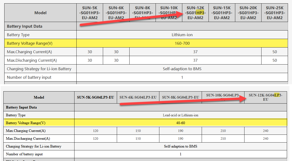

@auric im Datenblatt der DEYE SUN12k steht ein ähnlicher Spannungsbereich ('Batterie Spannungsbereich (V) 160-700') - bei der Sungrow sind es 150-600V
Passt das mit der angegebenen Spannung des Akkus (51,2V) zusammen?
was ein ! Buchstabe für einem Unterschied machen kann
