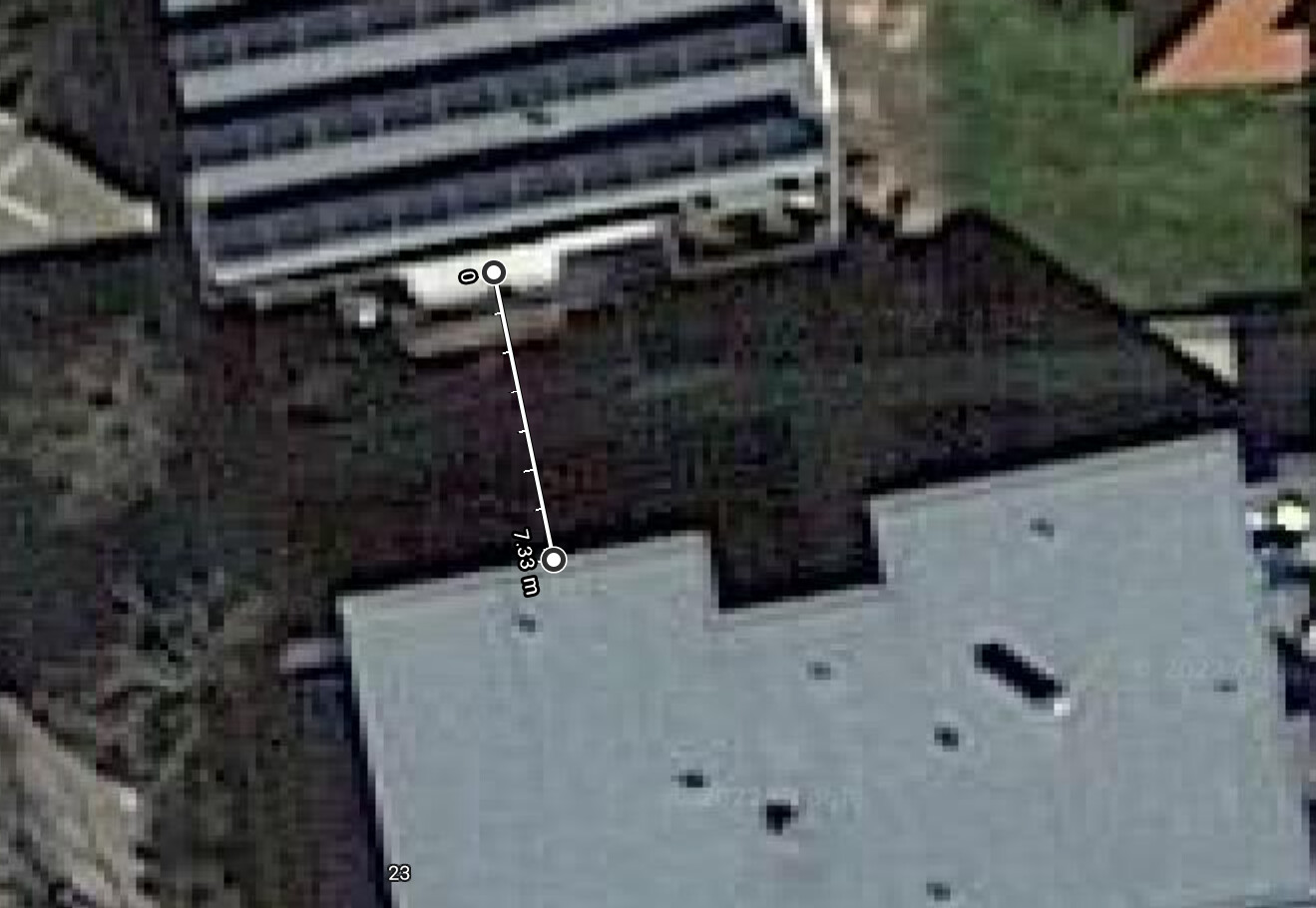

Ich bin der Frederik asu dem Schwarzwald und bin mit 13m Balkon zur Südseite ausgestattet die jetzt mit einem Balkonkraftwerk ausgerüstet werden sollen.
Leider ist hier sehr eng gebaut und das Nachbarhaus mit 2 Etagen drüber ist nicht weit entfernt:
An das Geländer soll jetzt im 55° Winkel zum Geländer (aka 35° zum Boden) 2x 450Wp bifaziale Module mit einem APSystems DS3-S.
Die Panel liegen absichtlich weit über den erlaubten 600W, da ich starke einbussen wegen dem Schatten vom Nachbarhaus erwarte.
