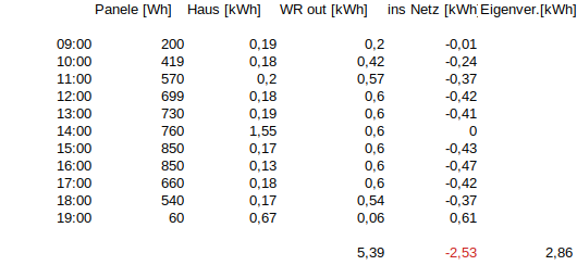

Für diese Frage habe ich mal eine Gegenüberstellung erstellt.
Ich habe aufgeführt, was die Panele je Stunde lieferten, was gerade mein Verbrauch im Haus war und was ein ungeregelter WR rausbringt.
Der WR produziert fleissig 5,9kWh. Aber im Haus werden gerade nur 2,86 kWh benötigt, daher werden 2,53kWh in das öffentliche Netz geschoben. Am selben Tag habe ich mit Akku und geregelten WR 3,8 kWh von 9:00 bis 24:00 selbstverbraucht.
Höchstwahrscheinlich keine Frage, ob sich die Mehrkosten für Laderegler, Akku und geregeltem WR lohnen. Nicht wirklich innerhalb der Lebensdauer der Geräte.

Ich bin zwar noch relativ neu im Thema, aber lt. der Liste verschenkst du aktuell 2,53kWh (~0,8€) pro Tag.
Die Peak-Verbraucher bekommt man ja sowieso mit den kleinen Anlagen (auch mit Akku) nicht versorgt (zb Waschmaschine, Spülmaschine, Staubsauger, usw.). Also würde ich mal schätzen, dass das Einsparpotential bei max. 0,5€/Tag mit Akku läge.

Korrekt, und die 0,50€ mehr gelten nur ür sonnig Tage, schlechtes Wetter reduziert das Mehr doch deutlich. Da ich einen Akku habe schenke ich dem Versorger so gut wie nichts. In den letzten Monaten 2kWh ins Netz abgegeben und schon die gönne ich dem Versorger nicht..
