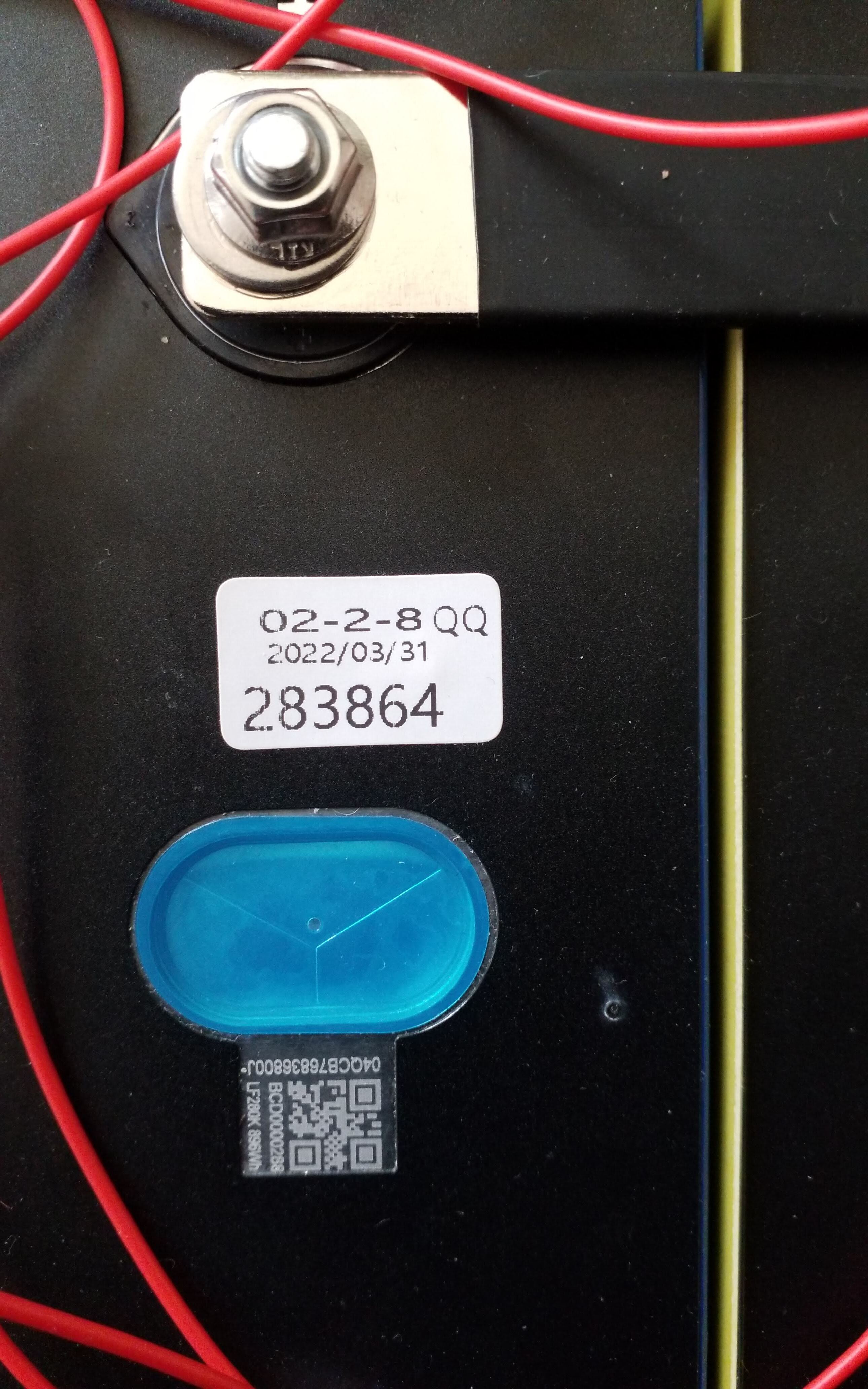

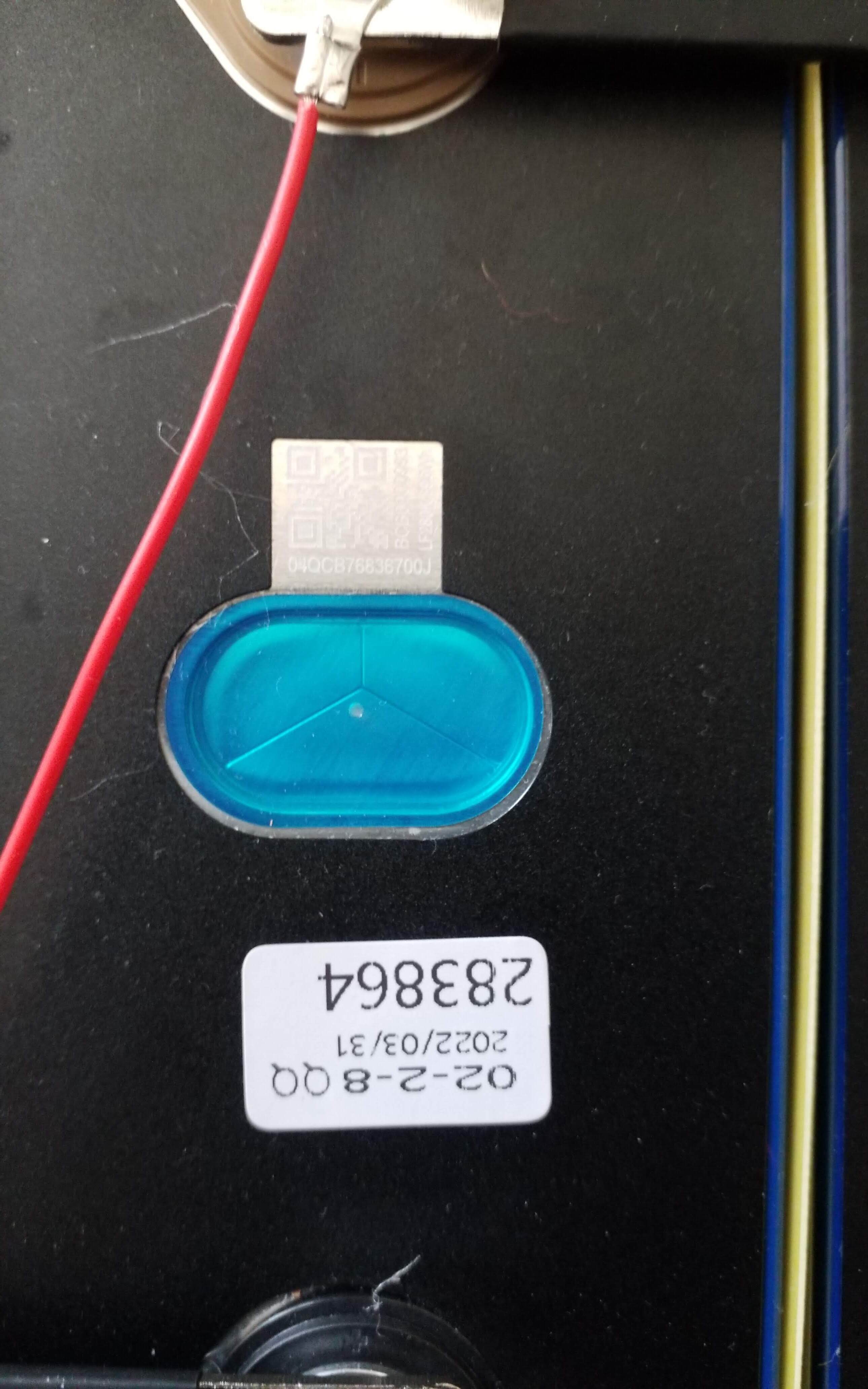

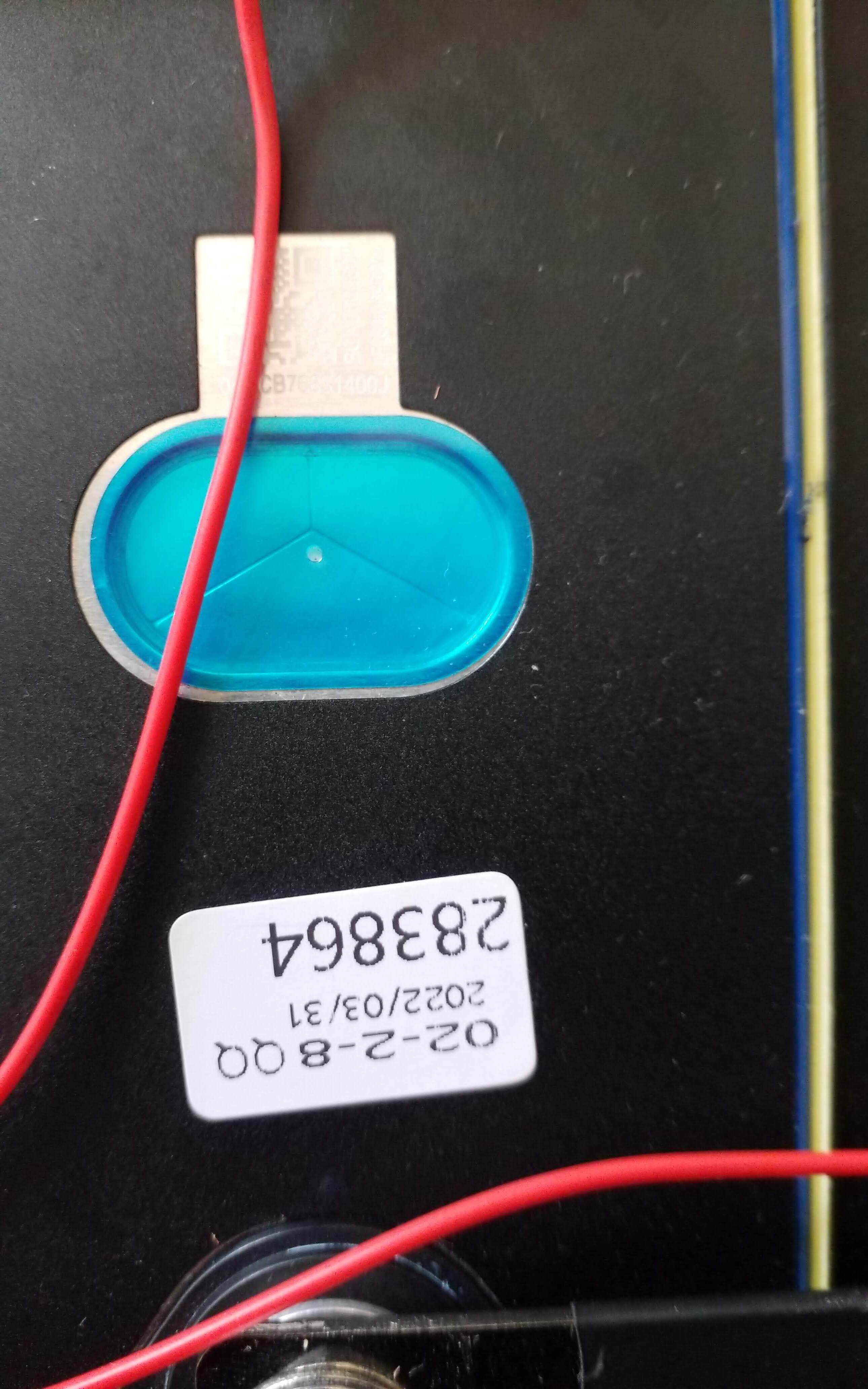

Man liest viel über Zellen bei denen beschissen wird usw. Sind die Grade A CATL 302ah von Shenzen denn aktuell generell empfehlenswert? Die testen jede Zelle auf Kapazität usw für 5 Dollar das Stück...macht vermutl. Sinn, oder? Oder doch nochmal selber testen ? Will ungerne mehr zellen bestellen wenns nicht nötig ist, da die dann nur rumliegen und ich eigentl . keine Verwendung dafür habe.
Frage mal nach, ob du den Refund für diese Dienstleistung schon vorab vom Kaufpreis abziehen kannst.
Ich kann mit meinen Zellen Memory spielen:
hm....ok, aus deinen Bilder lese ich, dass die die doch nicht wirklich testen und nur 16x5 USD kassieren..oder ?
Was würdet ihr denn tun...die großen bestellen und nur die 16 benötigten ordern, oder immer 1-2 mehr ? Die liegen halt tendenziell nur rum.
bestell die 230er
da ist die chance höher was gutes zu bekommen, weil alle geil auf 280er sind
Tendenziell. Sollten die auch in Ordnung sein, kannst Du die sicherlich leicht hier im Forum anbieten. Gibt immer wieder jemanden, der froh über Ersatz ist.
Wahlweise auf ebay kleinanzeigen anbieten.
Getestete Ware sollte zu einem fairen Preis schnell einen Käufer finden.
Im "best case" hast Du zwei Zellen mehr zur Auswahl, um Dein Pack bestmöglich zusammenzustellen und "den einen Ausreißer" nach unten mit einer besseren Zelle zu ersetzen.
