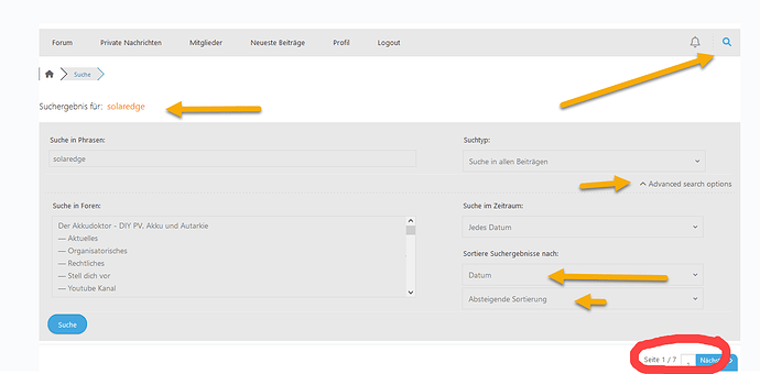

Warum nicht mal ganz vorsichtig auf die Suche-Lupe drücken?
ist ja nicht so dass Dein Anfrage hier ganz was neues wäre. ?
Naja weil ich nur mobil zugreife was etwas unübersichtlich ist und bislang an Su hergebissen nur SE mit Resu und Ähnliches (4x4,8er am Originalen Stor Edge die dann als anderer Akku im SE System abgegeben werden) gefunden hatte.
Und ich frag ja genau genommen auch nach ner Alternative zum Multiplus.
Meiner Erfahrung nach ist das Problem in Foren oft das man die richtigen Suchbegriffe oft erst kennt wenn das Ergebnis bekannt wäre…
