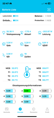

Hat jemand die selbe App bei seinem Bluetooth Akku ? Siehe Bilder anbei
Würde immer gerne die einzelnen Zellen meines
24V Akkus sehen leider macht die App das nicht immer. Über nützliche Tipps würde ich mich freuen.

Ist ein günstiger 24V Akku von Ali Express
2 St parallel wobei nur einer bluetooth hat. Hoffe das war kein Fehler Sparte halt 30€. Parallele Akkus sollten sich ausgleichen

Ist es nicht normal das der Akku wo weniger leer ist schneller voll ist und der andere braucht noch ne weile. Der Ausgleichsstrom kann ja auch nicht unendlich hoch sein sonst schaltet das BMS ab und es gleicht sich nichts aus. ![]()
Schade das keiner meine App hat und ein paar Tipps hat. Bei fertigen Batterien kann man sich das BMS halt nicht aussuchen. Aber spätestens im Winter Bau ich mir meine erste DIY LiFePo4 Batterie ![]()
