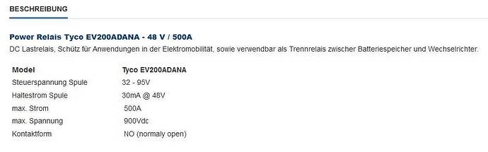

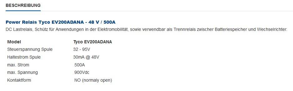

Wenn man trennen will dann mit sowas
Max 900V DC das Relais wird beim REC BMS empfohlen, bzw gehört bei den REC Kit dazu

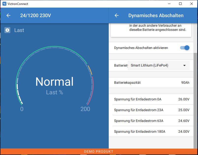

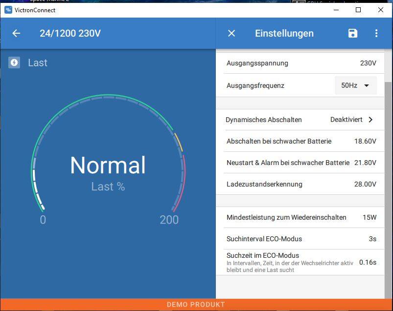

Welchen Phönix hast du denn, den normalen mit "Pure Sinewave" Aufschrift und VE.Direct Anschluss? Falls ja könntest du dir das VE.Direct zu USB Kabel holen oder das VE.Direct Bluetooth Dongle (teurer), um zumindest die Abschaltspannung vom Wechselrichter einstellen zu können (Spannungsabfall berücksichtigen). Das ginge sogar dynamisch einzustellen je nach Last. Und 3V/Zelle sind eher 5-7% SOC....
Vielen Dank @U-F-O :blush:
Ich habe den MPPT 150/45 und den Victron Phoenix 24/1200 mit VE.direct. Ich meine 'pure sinewave' steht auch drauf.
