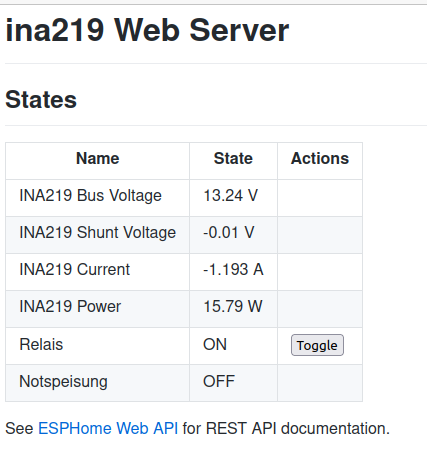

"wie macht ihr das mit der Berechnung des Ladezustands" bei euren DiY-Akkus? Ich sehe da vor lauter Bäumen den Wald gerade nicht.
Da sich mein Daly-BMS standhaft weigert, vernünftig mit etwas anderem als meinem Handy über Bluetooth, zu komunizieren, habe ich mir eine eigene Schaltung davor gebaut. Mittels einem ESP8266 und einem INA219A mit einem Shunt 0.01 Ohm habe ich mir eine Messung gebaut. Diese zeigt mir nun relativ genau die Energie in und aus den Batterien an. Mein Problem ist nun wie bekomme ich das in einen Ladungszustand verrechnet, irgendwie stehe ich da gerade etwas auf dem Schlauch.

Hallo zusammen
Vieleicht kann mir hier jemand mit ESPhome Erfahrung weiterhelfen? Wie bereits beschrieben, bin ich immer noch dran quasi eine Akku-Ladungsmessung zu realisieren. Dazu habe ich an einem INA219A den Shunt auf 0.01 gewechselt und kann nun bis 32V und 32A messen. Damit ich Plattform unabhängig bin, will ich die Ladung im ESP8266 berechnen und auch zwischenspeichern.
Leider verstehe ich nicht so ganz wie das ganze im "lambda-Abschnitt" aussehen soll. globals:

Berechnung Ladung 10s
- platform: template
update_interval: 10s
lambda: |-
return ((id(ina219current).state * id(ina219voltage).state * 10));
unit_of_measurement: Ws
Summierung Ladung
lambda: |-
return (.............);
Berechnung Ladezustand in %
Akku neu 100Ah3600s12.8V = 4608000Ws
platform: template
lambda: |-
return (.....................);
Die Idee ist eigentlich dahinter, das mein Iobroker keine Berechnungen machen muss und der ESP immer aktuell ist. Leider ist die Berechnung im Iobroker nicht zuverlässig genug, deshalb die ganze Messung und in Serie zu meinem DALY BMS mit dem sich ja nicht sprechen lässt. Es ist mir absolut klar, es gibt verschiedene andere vermutlich bessere Varianten, aber mir fehlt im Moment schlicht das Geld um ein anderes BMS zu kaufen, zumal ich irgendwann, den Akku auf mind. 24V erweitern will und ich dann sowieso ein neues brauche.
