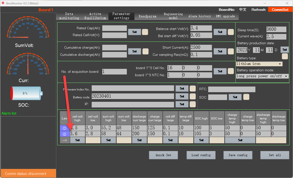

Ich habe ein Problem. wenn mein PV Ertrag über 7Kw liegt steigt mein DIY Akku aus.
Im Venus OS kommt die Meldung. High Charge Current (DALY)
wenn ich im Online Portal nachgucke sehe ich dass in den Akku ein höherer Ladestrom kurzzeitig fließt als im dbusserial hinterlegt ist.

Das selbe Problem hatte ich anfangs auch, allerdings mit meinem Deye Inverter.
Mit der Daly-App am Smartphone können nur die "Abschaltgrenzen" (Spannungen, Stromgrenzen) eingestellt werden. Um die "Regelgrenzen" differziert einzustellen muss ein PC mit Programm angeschlossen und die "Regelgrenzen" eingestellt werden. Nach diesen "Regelgrenzen" regelt dann der Inverter über die CAN-Kommunikation.
Werden nur die Grenzen in der App eingestellt, steigt der Strom über den Wert und das BMS schaltet einfach ab, sobald richtig Dampf kommt.
Hier mal ein Screenshot von den bei mir eingestellten Grenzen. Die unteren beiden Zeilen geben die Grenzen vor. Wobei diue obere Zeile (1) die Vorgaben sind, nachdem der Daly regelt. Die untere Zeile (2) sind die Abschaltgrenzen des BMS.
