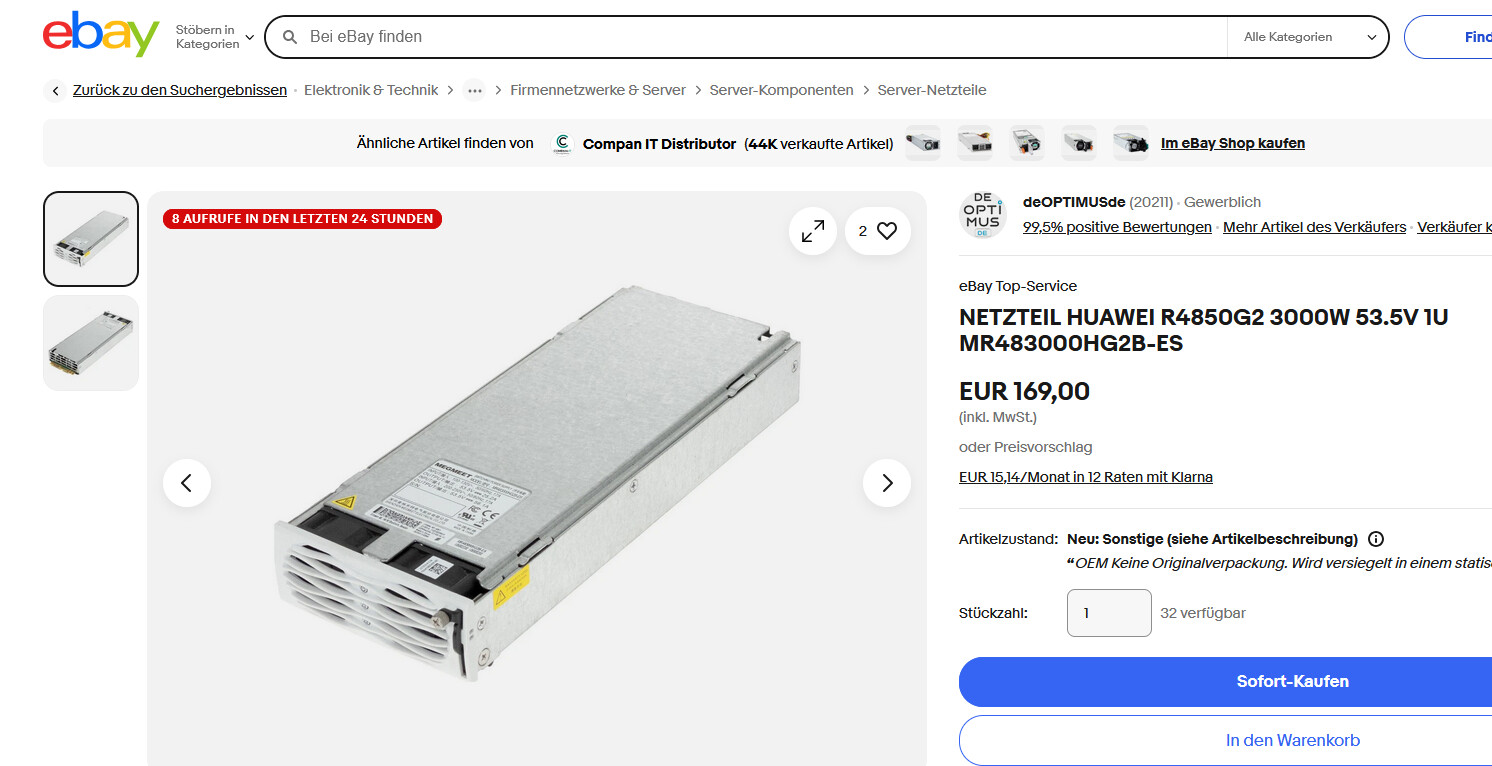

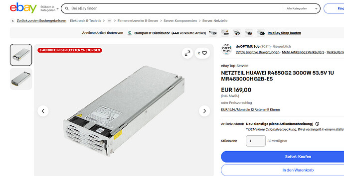

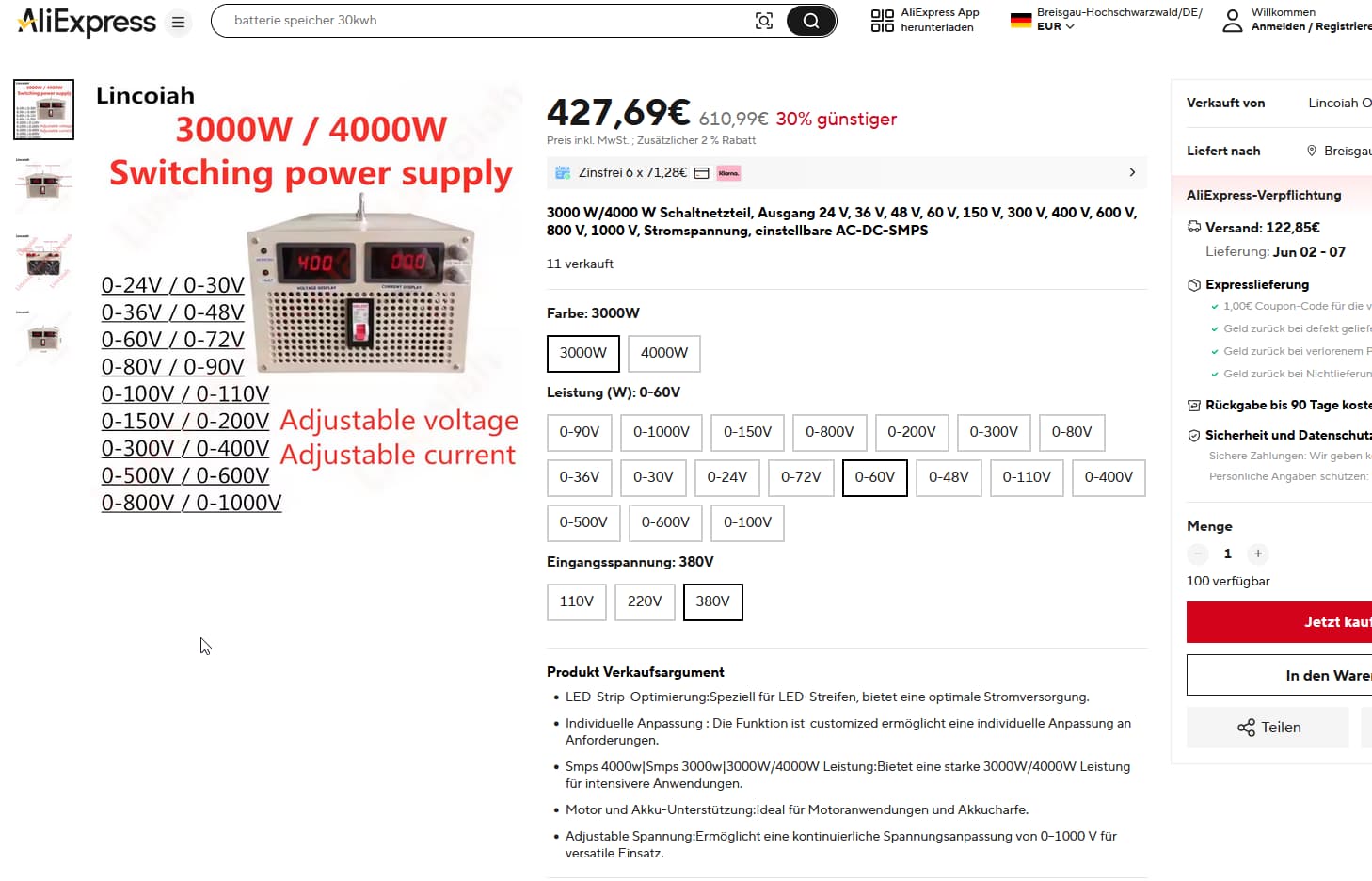

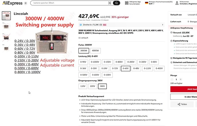

Wenn unbedingt ein dreiphasiges Aggregat verwendet werden muss:
da gibt es zwei Möglichkeiten
oder dreimal
und vom Trucki was
