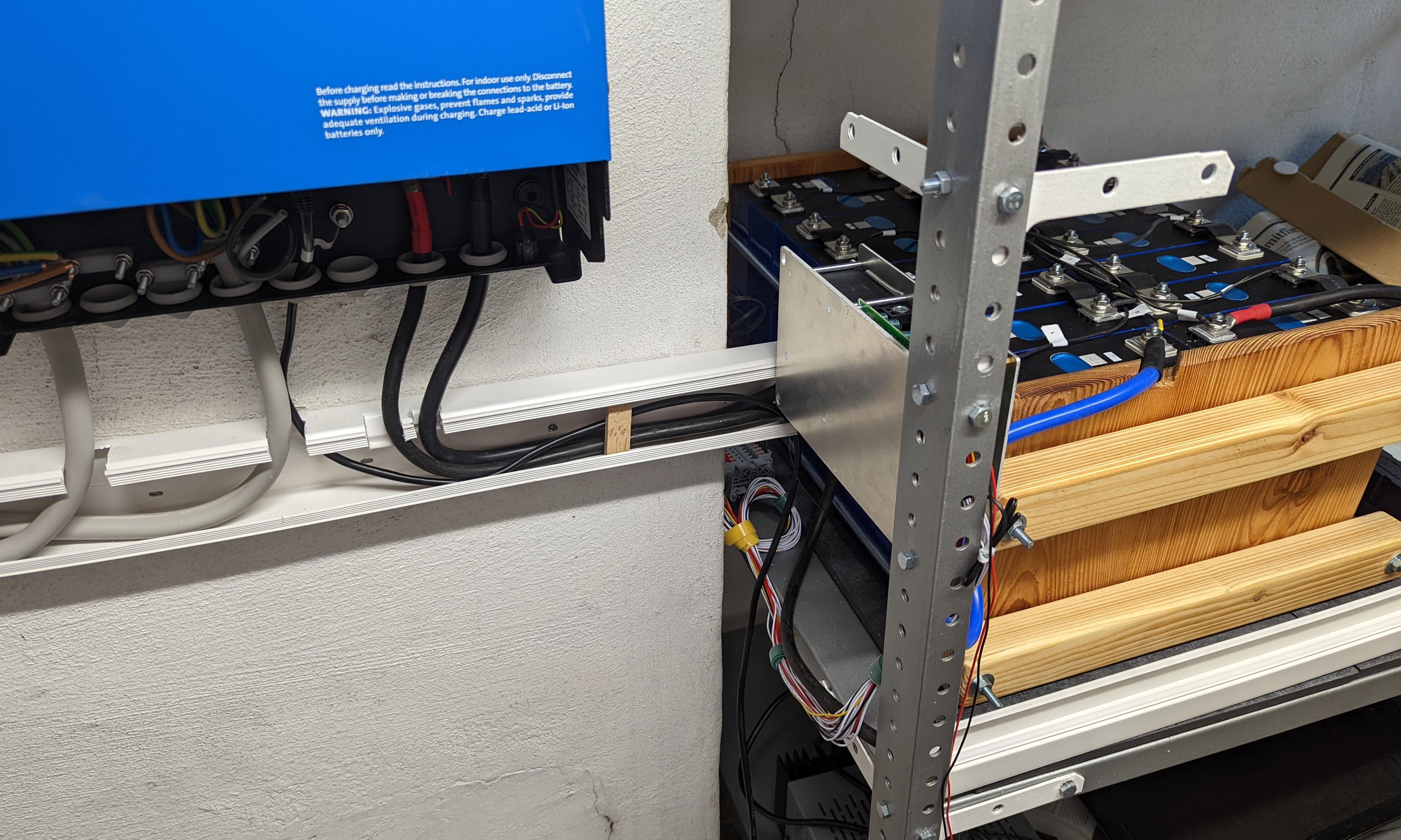

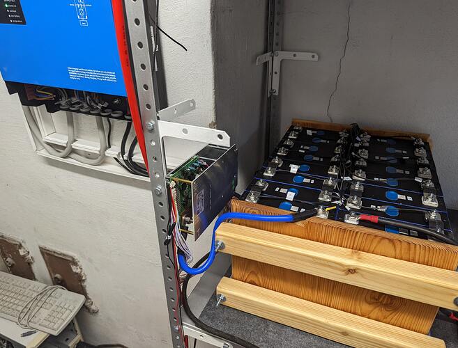

Mein 16s 230Ah Akku an einem MP2 5k ist jetzt "live"
Gerne höre ich mir noch ein paar Tipps an und habe selbst noch ein paar Fragen.

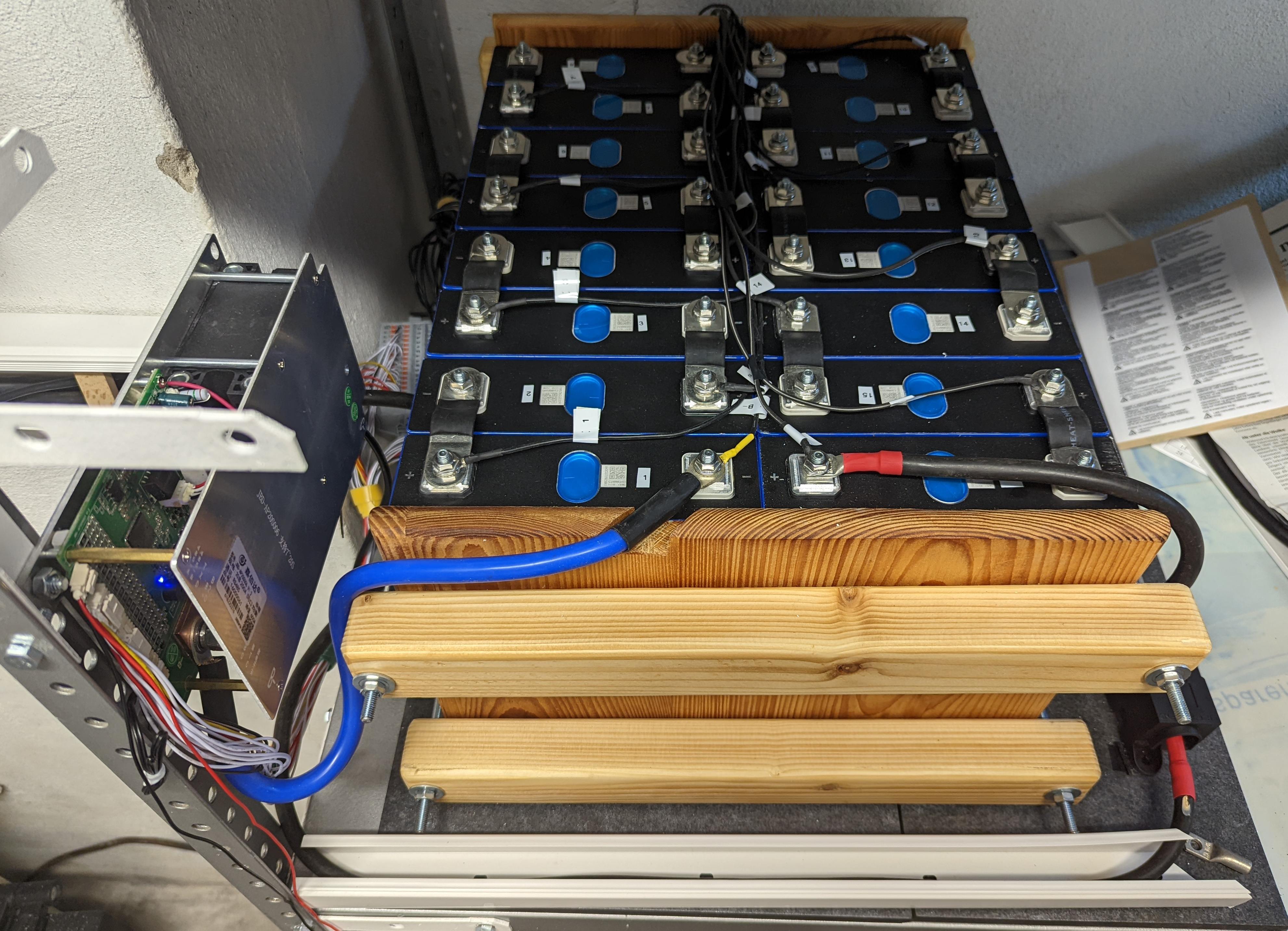

Beim Design habe ich mich ein bisschen von Andy aus der Offgrid Garage inspirieren lassen, aber auch nur ein wenig... so exzessiv hab ich es nicht getrieben.
So habe ich z.B. die Balancer Kabel auf einen Klemmblock gelegt, so kann ich bei Bedarf relativ unkompliziert einen aktiven Balancer anschließen.
Etwas unglücklich bin ich über die Kabelschuhe des BMS, die sind offen und recht dünn. Mal sehen ob ich die noch mal selbst krimpe.
Ebenso bin ich etwas unglücklich über mein B+ Kable. Ich hatte noch ein altes Schweisskabel von dem ich ausging, dass es 25mm^2 sei. Allerdings haben die 16er Kabelschuhe gepasst (war eng, aber so soll das ja sein).
Plan B war dann einfach das Kabel doppelt zu legen, das klappt aber auch nicht da mein Batteriepol zu kurz ist und der zweite Kabelschuh somit nicht mehr drauf passt.
Somit habe ich also aktuell am B- ~70cm 25mm^2 mit knapp 1 Ohm und am B+ ~1,5m 16^2 mit knapp 2,5 Ohm (incl der 150A Schmelzsicherung) - ob die Widerstände stimmen bin ich aber noch unsicher. Ich habe bei angeschlossener Batterie gemessen (mit ausgeschaltetem WR)
Immerhin wurde bei meinem Lasstest nichts warm.
Meinen VenusOS Raspi möchte ich gerne via StepDown an die Batterie anschließen (nach dem BMS) - ich vermute, dass ich hier noch eine Sicherung am Kabel benötige. Hätte da jemand einen Tipp?
Die Verspannung habe ich mit Holz gemacht, da sich das im Notfall noch etwas dehnen kann und der Druck auf die Zellen nicht zu hoch werden sollte. Bis jetzt verhalten sich die Batterien vorbildlich und dehnen sich unmerklich aus.
Das Holz ist die einzige (zusätzliche) Brandlast. Sollten die Zellen durchgehen, dürfte eigentlich kein Brand entstehen. Brennen tun die Lifepos ja auch selten, aber sicher ist sicher.
Der MP2 ist über 6mm^2 über eine 35A Schraubsicherung (die hatte ich noch da) direkt hinter dem SLS angeschlossen. Der AC-out1 ist noch nicht angeschlossen, den 1-Poligen FI (Typ A) hat der Eli aber schon eingebaut. Der wird dann in ein paar Wochen in Betrieb genommen.
Also falls euch etwas offensichtlich problematisches auffällt, nur her damit. Besser früher als später reagieren.
P.S. jetzt ist noch alles offen, aber ich Schütze noch die Pole und verstecke die restlichen Kabel in Kanälen. Aber sonst sieht man ja nix...

Sieht doch ganz gut aus! :D
Ich hoffe doch, dass du ein ordentliches Top balancing hast, oder arbeiten bei dir wegrennende Zellen?
auch wenn diese kurz sind mach trotzdem lieber 35mm² H01N2-D kabel hin passt auch für die 150A sicherung
auf dem regal ist doch noch mehr platz :mrgreen:
ansonsten schöner aufbau
hast die zellen auf kapazität geprüft?
Top balancing habe ich ausgiebig betrieben :smiley:
Da mein Eli noch etwas auf sich warten ließ und ich den WR nicht selbst anschließen wollte.
Erst mit dem MP2 (per Stecker angeschlossen) die Zellen (als 48V Block) vollgeladen bis die erste Voll war. Nachdem das passive Balancing über 2 Tage lief hab ich noch zwei weitere Zellen voll bekommen.
Dann hab ich jeh 8 Stück parallel geschaltet und mit meinem Labornetzteil geladen. 25A bei 5V... leider nicht optimal, darum hab ich mit dem Spannungsprüfer daneben gestanden und bei 3,6V ausgeschaltet.
Dann hab ich jeden Pack noch eine Nacht stehen lassen und noch mal auf 3,6V hochgeladen.
Dannn wieder den 16S Akku aufgebaut und das BMS den Rest balancen lassen.
Bis jetzt 4-5 Mal voll geladen und nur 0,006V Zelldifferenz.
Ich habe die Akkus nicht auf Kapazität überprüft, nachdem die QR Codes ein Produktionsdatum von 1er Woche vor Bestellung angezeigt haben und alle am selben Tag produziert wurden habe ich erst mal den Akku in Betrieb sehen wollen - ob irgendwas auffällig ist. Ich habe keinen Batterietester - und einen zu leihen war mir etwas zu aufwändig. Bis jetzt scheint meine Taktik aufgegangen zu sein.
