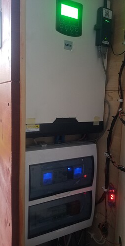

Akku Inselanlage Problem bei Umschaltung auf Netzstrom
Also doch wenn Insel ein = Sicherung kommt.
Damit wäre für mich klar, das deine Schaltung laut Schaltbild funktionieren sollte, deine Relais aber nicht das tun was du willst.

Nun es sollte Preislich noch im Rahmen bleiben. Den Wechselrichter und ein 50 A Ladegerät hatte ich noch liegen. Dazu möchte ich halt das Laden kontrollieren (Überschußladen) was leider nicht mit den Wechselrichtern geht, bzw. nicht geht wenn der Akku leer ist und der PC über Netzstrom versorgt werden soll, aber das laden des Akkus erst wenn die Sonne scheint. Wenn du verstehst was ich meine. Habe aber den Fehler schon gefunden, lag doch an dem Shelly da er nicht sauber schaltet. Mache das nun über einen automatischen Umschalter wo die Netzseite von einem Shelly ein und aus geschaltet wird und der Rest halt die Umschaltung macht. Über das 2. Railas vom Shelly schalte ich dann das Ladegerät an und ab. so sollte es funktionieren.

Wenn diese Bastelelektronik ein Signal liefert, kann eine Wendeschützschaltung die hart verriegelt ist, das zuverlässig umschalten.
Die beiden Schütze sind elektrisch und mechanisch gegeneinander gesperrt, das bügelt die Probleme der unzuverlässigen Ansteuerung aus. Es ist technisch unmöglich, das beide gleichzeitig betätigt werden. Das trifft such zu, hängt ein Schütz. Daher qualifizieren die dich offiziell als Netzumschalter, erfüllen die Norm.
ATS haben intern eine Logik und einen Antrieb. Beides wird über die zu schaltenden Netze versorgt. Sind beide Netze vorhanden, wird eins bevorzugt...
Will oder soll der ATS nun über einen externen Kontakt kontrolliert werden, kann zB eine der beiden internen Versorgungslitzen "angezapft" werden. Schaltet man da einen Schsltkontakt in Serie, schaltet der ATS auf das andere Netz.
Es muss natürlich die des bevorzugten Netz angezapft/unterbrochen werden - solkte verständlich sein....

Es ist geklärt.
Mit Kurzschlüssen kann Elektronik zerstört werden.
Die Umschaltung war nicht funktional verriegelt.....
Es kann gehofft werden, das notwendige Basics dazu nun verstanden wurden.
