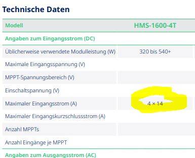

Je Eingang am WR übrigens 14A und max 540W Modulleistung.

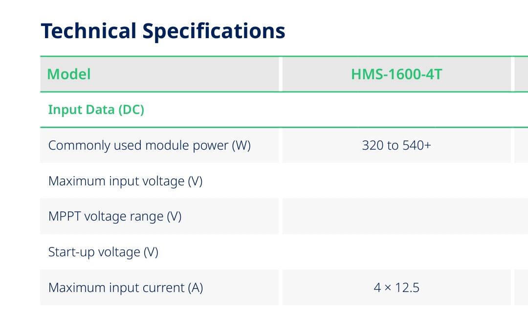

Modulleistung ist einfach eine Empfehlung und nein der HMS-1600-4T kann maximal 12,5A:

@bikerbiker12 hab die aktuelle Version vom der Hoymiles Seite, die sind auch immer in Englisch und darauf verlasse ich mich und nicht auf übersetzte Versionen irgendwo her :wink:
