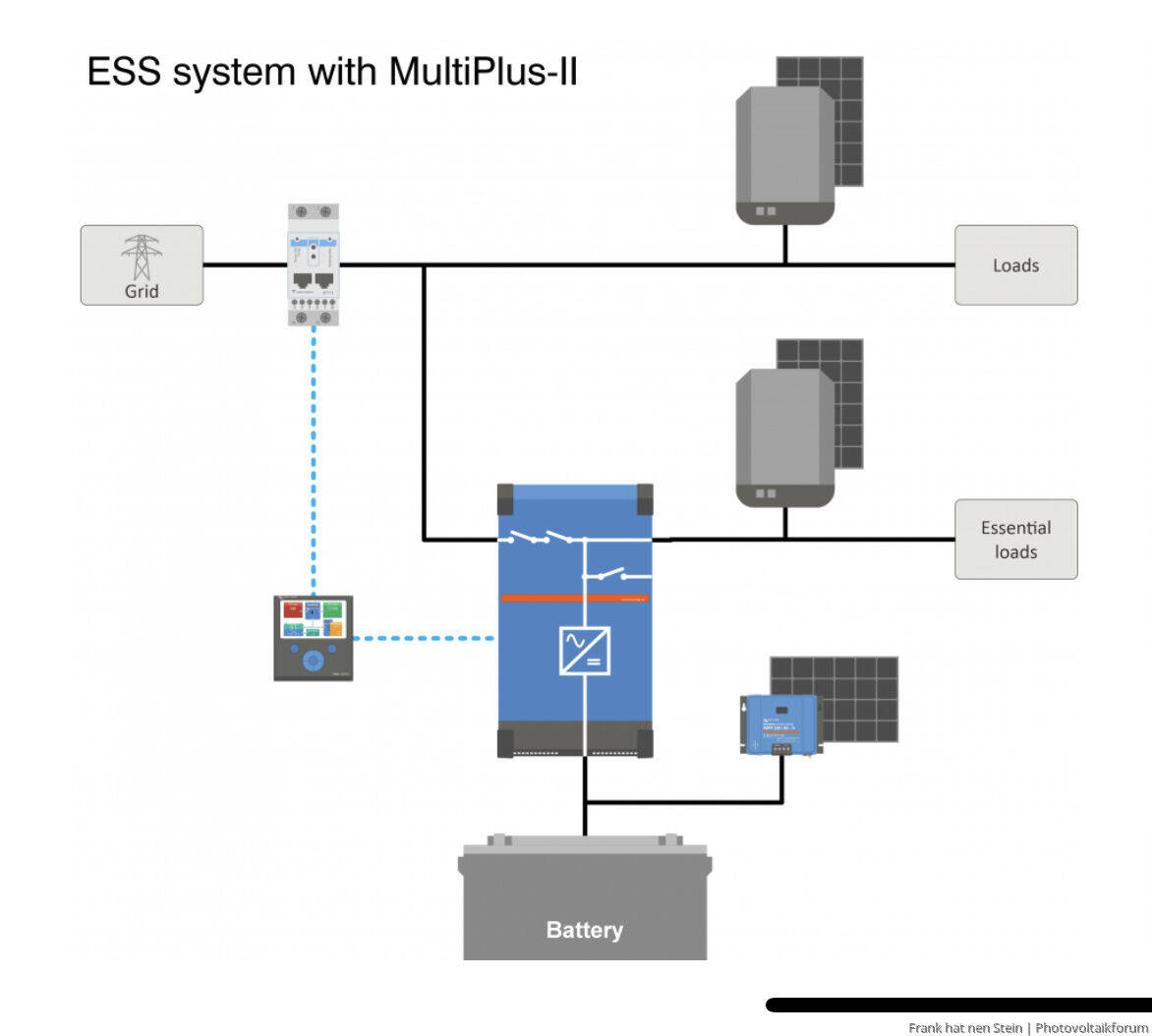

ein Modul weiß nie wo die Leistung hin soll.
Zunächst musst du dir überlegen ob du einen AC oder DC gekoppelten Speicher willst.
DC: Module werden an Laderegler gehängt und Batterie geladen. An Batterie wird wechselrichter geklemmt der dann eine Nulleinspeisung macht.
AC: Wechselrichter Speisen weiterhin ins Hausnetz ein und wenn einspeisung ins Netz erfolgt wird die Batterie geladen und bei Bezug entsprechend entladen und ins Netz eingespeist.
In beiden Fällen brauchst du ein Gerät was den Bezug einspeisung über alle Phasen misst wie ein Energy meter oder Shelly 3EM in der Verteilung. Welches Gerät hängt davon ab für welches System du dich entscheidest.
Bei AC gekoppelt kannst du zum Beispiel über ein Victron Multiplus II in Verbindung mit dem EM24 als Energy meter realisieren oder eine Lösung wie Offy Werkstatt mit dem Speicherkraftwerk vorstellt in Verbindung mit Shelly 3EM einem meanwell Ladegerät inkl Trucki2Meanwell stick zum Batterie laden und einem Lumentree inkl Trucki2Shelly Stück um bei Netzbezug einzuspeisen.

Der EM24 dient in dem Fall als Kommunikationsmodul (Shelly). Nur wie kommuniziert er mit dem Multiplus 2. Brauche ich dazu nicht noch ein extra Gerät?
Dann könnte man in der Theorie ja einfach den Multiplus 2 mit beiden AC Out an den Zählerschrank anschließen (wenn ich richtig informiert bin ist der zweite Anschluss für einen Stromausfall) die Batterie an den Plus/Minus Anschluss und absichern und dann sollte die Funktion doch gegeben sein oder hab ich da etwas vergessen?
Der MultiPlus2 ist ein Batteriewechselrichter. Gesteuert wird er über ein GX-Modul, das kann intern verbaut sein, ober extern (CERBO-GX z.B.) Das wäre das Kommunikationsmodul. Der EM24 (oder besser EM540) ist nur ein 3-phasiger Netzzähler, der die Daten vom Netzanschlusspunkt an den CERBO übergibt.
Egal, wo deine AC-gekoppelten PV-Anlagen angeschlossen sind, der CERBO sieht dann, was gerade an Bezug oder Einspeisung los ist, und regelt entsprechend den MP2.

Ich würde dann einen Victron VM 3P75CT als Energiezähler benutzen und mit den zwei Lan Kabelt mit einem Multiplus 2 48/5000 GX verbinden? (laut Bedienungsanleitung) und dann kommt an den Multiplus der 48V Akku. Mit dem Setup sollte das so funktionieren. Habe ich etwas vergessen?
Jetzt hat der Victron noch zwei AC out. In der Biedienungsanleitung steht das eine für die normalen "Loads" sind und einmal für unterbrechungsfreie Loads bei Netzausfall. Die zwei Ausgänge durfen warscheinlich nicht auf der gleichen Leitung sein?
