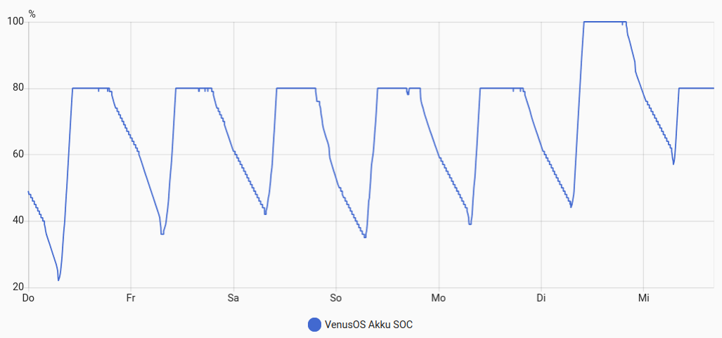

ich habe zu dem Thema nichts wirklich konkretes weder hier im Forum noch allgemein im Internet gefunden, weshalb ich mal meine Lösung vorstellen wollte, wie man in einer Victronanlage den Akku im Sommer schonen kann.

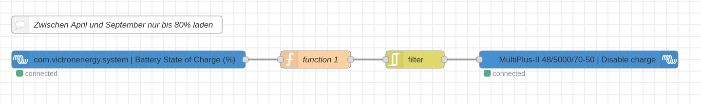

Dazu verwende ich Node-Red in VenusOS.
Was man so liest ist es wohl am besten, den Akku nur bis um die 80% zu laden, ihn aber alle ca 14 Tage auf 100% zu bringen, damit die Zellen balanciert werden können. In meinem Fall habe ich dafür April bis September gewählt.
Genau das habe ich mit 4 Nodes umgesetzt:
Die Logik liegt in der Function-Node:
if ( msg.payload >= 80) {
    const heute = new Date();
    const aktuellerMonat = heute.getMonth();
    const aktuellerTag = heute.getDate();
    //zwischen April und September
    if ( aktuellerMonat >=3 || aktuellerMonat <=8) {
        // am 1. und 15. des Monats voll laden
        if (!(aktuellerTag === 1 || aktuellerTag === 15)){
            msg.payload = 1; //Laden deaktivieren
            return msg;
} else {
    msg.payload = 0; //Laden aktivieren
    return msg;
Das json zum Importieren hänge ich an, bei der Dateiendung muss das .txt entfernt werden.

Funktioniert soweit einwandfrei.

Mag bei Deiner Umgebung optimal sein. Leider schaltet "Disable charge" gemäß meiner Tests nicht nur den Charger des Multiplus ab, sondern schaltet auch die Victron-MPPTs ab. Damit kann man deren Leistung nicht mehr für andere Zwecke nutzen, um die PV-Leistung einzuspeisen. Also z.B. um einzuspeisen.
Wenn Du nicht einspeisen willst oder kannst, für Dich optimal. Für andere nicht.

Ah ok, wenn das so ist dann ist das ein guter Hinweis, danke. Ich verwende nur den Multiplus weshalb ich vom Verhalten der MPPTs keine Kenntnis habe.
