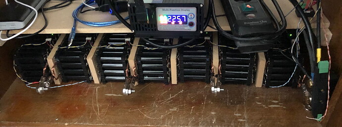

ich hab das bei mir auch gemacht. Allerdings in schwarz. Wenn ich mir die Mühe mache sollte es dann auch cool aussehen.

Hier mal ein Bild wie es dann aussieht. Alles noch nicht so toll verkabelt, aber die Zellen in schwarz sehen schon cool aus.
