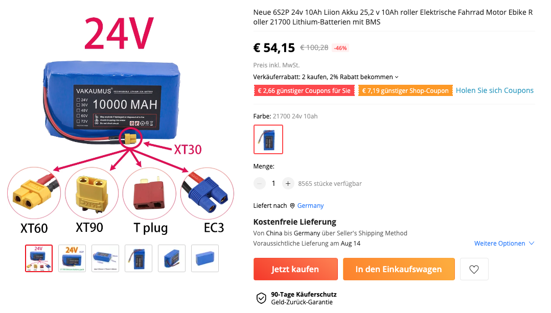

Hallo zusammen, ich muss meinen uralten Akku mit 25,4 V und 8 Ah ersetzen und habe bei Aliexpress einen gefunden. 25,2 V 10 Ah (Foto als Anhang), Preis 54,19 €. Kann man dem trauen? Der Link:

2 Zellen parallel - niemals 10Ah !
Die besten 18650er haben 3.5Ah -> 7Ah, aber die sind schweineteuer.
Die billig Zellen haben sicher nicht mehr als 2.5Ah.
Also max. 5Ah bei 6S2P würde ich schätzen.

Kannst nur probieren. Leihst dir einen Batterietester aus und misst nach, wenn er hier ist. Wenn es nicht passt, machst du fotos mit beweisen und leitest eine "Streitigkeit" ein. Bekommst dein geld meist zurück, aber der Stress wird dir nicht genommen.
Die Frage ist: Haben die auch ein BMS verbaut, das was taugt?

Du bekommst bei nkon 4,900 mah Zellen für 3,60.
https://www.nkon.nl/de/rechargeable/li-ion/21700-20700-size/samsung-inr21700-50e-reclaimed.html
14 Stück brauchste 7s2p und dazu noch n 10 Euro BMS.
Macht 60 Euronen mit garantierter Kapazität.
Nur löten oder punktschweissen musste können.
