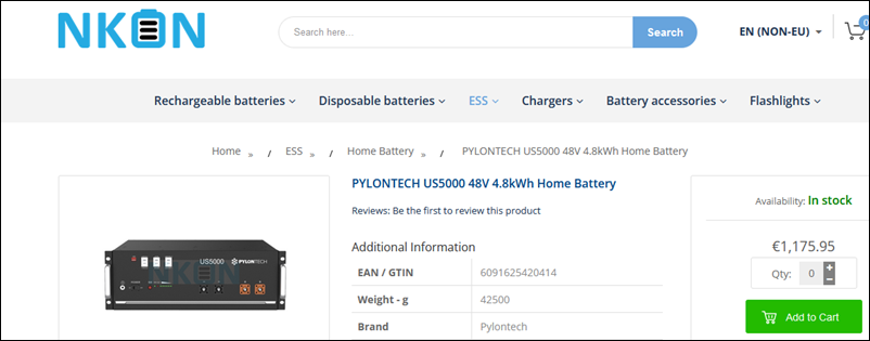

wir haben uns eine 11kwp Anlage aufs Dach machen lassen.
Nun überlegen wir gerade, ob wir nicht noch einen Speicher installieren.
Bei nkon scheint der Pylontech US5000 im Angebot zu sein. Wir haben ein 19" Rack im Keller und würden drei von denen gerne in Reihe schalten.
Als Wechselrichter ist ein Huawei SUN2000-12KTL-M5 verbaut + 28 Module mit 420W.
Der Solaranlagen-Bauer meinte ich soll den Luna 2000 von Huawei nehmen, alles andere würde mit dem Wechselrichter nicht gut kommunizieren, der kostet aber das dreifache bei ähnlicher Kapazität.
Muss das einer von der selben Marke sein?
Danke für die Antworten

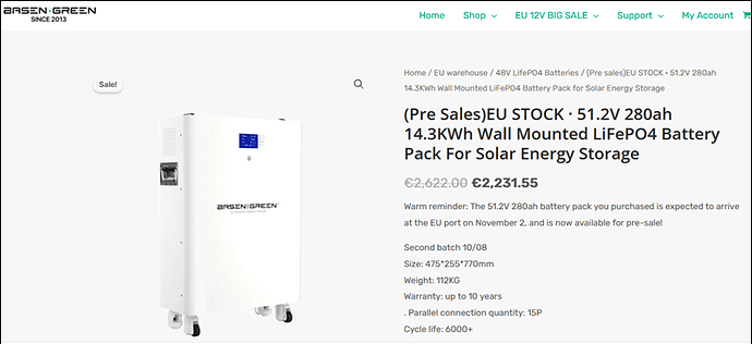

Du meinst also 245€/kwh wär ein Schnapper?
was ist dann
156€/kWh?
nur beide! Angebote sind leider nichts für Huawei und all die anderen Hochvolt Geräte. ?
Aber Du kannst ja deinen WR behalten und so einen Batteriewechselrichter zusätzlich dazu hängen
der kann dann mit Pylontech Batterien

Nein, es muss keiner der gleichen Marke sein, die müssen auch nicht miteinander kommunizieren.
Ein Batteriewechselrichter und Akkus reichen.
Ob das nun blau (Victron) oder rosa (Deye) wird ist jedem selbst überlassen, gibt da schon viele Diskussionen zu.
Bei Victron brauchst Du einen Multiplus II GX und einen Energiezähler. Liegt zusammen bei etwa 1000 EUR, dazu dann die Akkus.
