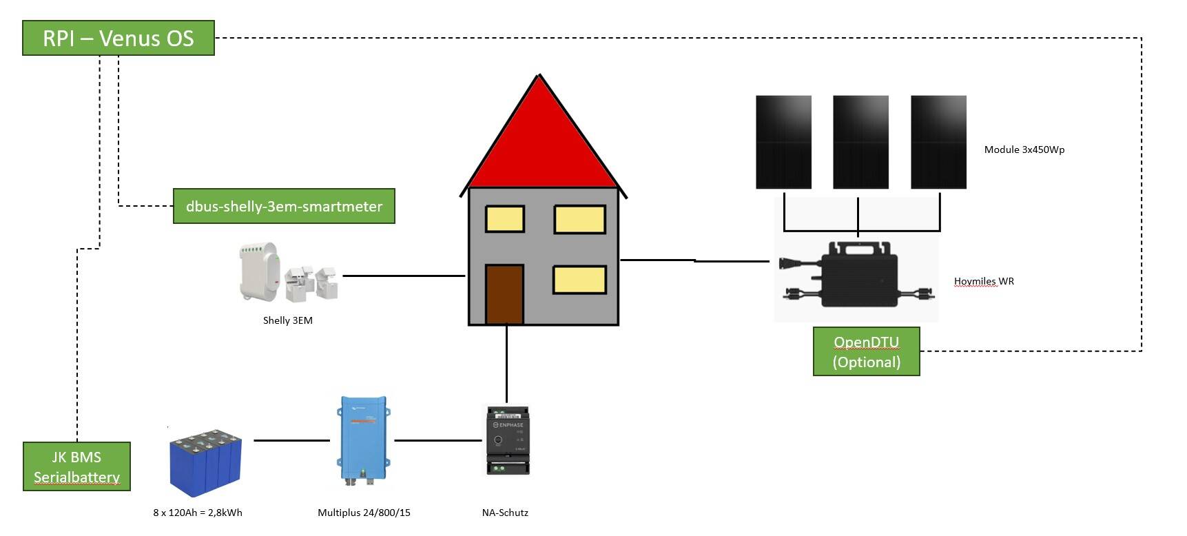

im Freundeskreis ist ein "Balkonkraftwerk" mit 1350kWp im Betrieb (WR mit 1200W). Das läuft soweit ganz gut. Nachdem nun aber - nach längerer Zeit - der Netzbetreiber den Stromzähler ausgetauscht hat, und der neue jetzt nicht mehr Rückwärts dreht wird der Batteriespeicher wieder etwas konkreter.
Geplant war ein 24V System mit 8x120Ah LifePo4. Die stehen seit einiger Zeit bei mir im Keller. JKBMS ist ebenfalls vorhanden. Daher der Akku hätte ca. 2,5kWh nutzbare Kapazität, was für die Wohnung (ca. 2000 - 2500kWh Stromverbrauch ohne Balkonkraftwerk) gut dimensioniert wäre.
Ich habe vieles überlegt, Nachteispeisung auf 200W gestellt mit irgenwelchen "billigen China WR" etc... Aber irgendwie ist das nicht der Hit. Deswegen hätte ich jetzt folgendes im Kopf:
  1. Balkonkraftwerk bleibt wie es ist. AC Seitige einspeisung mit Hoymiles HM-800 bzw. HM-400. Einspeisung erfolg auf L1.
  2. In den Keller kommt ein Multiplus 24/800/16, daran der Akku incl. JKBMS. Regelung mit RPI + Serialbattery. Einbindung der Hoymiles WR würde ebenfalls via DTU gehen (dann hätte man ein super Monitoring).
  3. Shelly 3EM als Laderegler in den Schaltschrank
Spricht aus eurer Sicht irgendwas gegen dieses Setup?

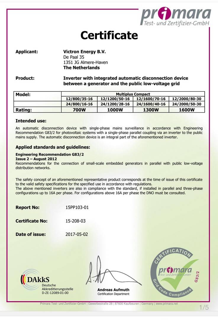

Hat der Multiplus 24/800 einen NA Schutz? (Das hier dürfte im Prinzip sagen, dass er abschaltet - aber ggf. nicht die Richtige VDE Norm?).
Hab mal skizziert, wie ich mir das vorstelle. Vermutlich brauche ich noch nen NA-Schutz (der vom Multiplus dürfte keinen haben).
Mir ist bewusst, dass der Muliplus 24/800/15 nur mit ca. 300-400W laden und 700W abgegeben kann. Das reicht aber locker, für eine Wohnung, die nur 2000kWh Jahresverbrauch (ohne Balkonkraftwerk) hat. Der Akku dürfte in ca. 8 Stunden voll sein, sofern er über Nacht komplett leer wird. Im Sommer, bei Sonnenschein, ist das denke ich machbar. Im Herbst wird ohnehin weniger erzeugt und die Verluste halten sich in Grenzen.
Evtl. wäre auch der 24/1200/25 noch eine Überlegung wert. Damit würden dann ca. 600W gehen und der Akku wäre in etwa 4-5 Stunden voll.
Was ich mich frage: Warum macht das keiner? Was übersehe ich?
Nein, die Multiplus ohne "II" haben keinen NA-Schutz nach aktueller VDE Vorgabe, manche behelfen sich dafür mit einem Enphase NA-Schutz für 50 EUR.
Alternativ könntest Du auch den Hoymiles zur Nulleinspeisung nutzen, openDTU-onBattery wäre dann Dein Freund. Der Multiplus wäre dann entbehrlich.
Also lese ich das oben verlinkte Datenblatt richtig, dass prinzipiell ein NA Schutz da ist - aber nicht nach VDE? Den Enphase habe ich entdeckt (ist schon oben in meiner Grafik drinnen). openDTU-onBattery war mir bis dato nicht bekannt, aber da muss ich dann wieder das Laden der Akkus über nen MPPT hinbekommen. So würde ich halt einfach AC Seitig laden, könnte den Akku in den Hobbykeller stellen und - das ist am wichtigsten - alles würde im Venus OS zusammenkommen und dort könnte man es schön regeln und überwachen.
Wie ich ChatCPT doch liebe (mal den Text vom Zertifikat des Multiplus 24/800 genommen, eingefügt und paar Fragen dazu gestellt)...
"Ja, der Text beschreibt einen NA-Schutz (Netzanschluss-Schutz) für Photovoltaiksysteme, die an das öffentliche Stromnetz angeschlossen sind. Der automatische Abschaltvorrichtung (automatic disconnection device) ist Teil des Wechselrichters, der in Photovoltaiksystemen verwendet wird. Der Text erwähnt die Einhaltung von Standards wie der Engineering Recommendation G83/2 Issue 2 und besagt, dass die Sicherheitskonzepte den gültigen Sicherheitsspezifikationen entsprechen".
"Es ist korrekt, dass in Regionen, in denen die Engineering Recommendation G83/2 oder ähnliche Standards gelten, der NA-Schutz gemäß diesen Standards als ausreichend sicher betrachtet wird. Solche Standards werden entwickelt, um sicherzustellen, dass die Anlagen den lokalen Anforderungen und Sicherheitsstandards entsprechen. In Ländern wie England, wo die G83/2 gilt, wird davon ausgegangen, dass der NA-Schutz gemäß dieser Richtlinie ausreichend ist, um die Sicherheit von Arbeitern und der öffentlichen Stromversorgung zu gewährleisten. Solange die Anlage ordnungsgemäß installiert und gewartet wird, sind die Risiken für Personen und Eigentum in der Regel minimal".

Lies dir doch bitte durch, was ich oben geschrieben habe. In meiner Grafik z.B. ist der NA extern drinnen. Das Datenblatt bzw Zertifikat von Victron, dass ich mir angeschaut habe ist ebenfalls oben angehängt. Da ist mitunter die Norm aufgeführt, nach der der NA Schutz ausgeführt ist. Das ist irgend ein Englischer Standard. Kein VDE. Wenn ich das falsch interpretiert habe, zeige mir doch wo genau der Fehler liegt.
Prinzipiell aber: Ich würde den nicht ohne externen NA einsetzen, der eben unsere Standards erfüllen muss. Grafik oben ansehen...
Hier das Zertifikat (erste Seite, komplettes findet ihr in meinem ersten Beitrag verlinkt):

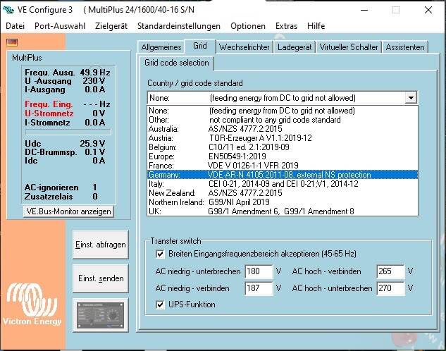

Der Gridcode lässt sich auch auf VDE - externer NA Schutz setzen.
Doch kannst du auch da alles einstellen, wirst aber darauf hingewiesen einen NA Schutz zu verbauen.
Hier als Beispiel bei einem 1600er:

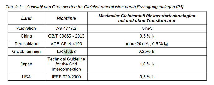

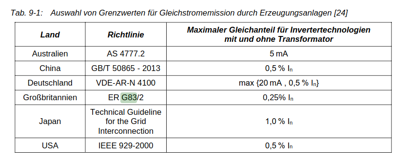

VDE verlangt zusätzlich zur ER G83/2 noch max. 20 mA.

Ich habe lediglich erwähnt, dass ich mithilfe von Chat GPT herausgefunden habe, dass der Multiplus einen NA Schut hat, der den Standard nach ER G83/2 erfüllt. Das ist absolut korrekt. Er erfüllt nicht den VDE Standard, auch dass habe ich erwähnt.
Ich habe bereits in meiner Grafik oben aber dargestellt, dass bei uns hier wohl der externe NA Schutz zusätzlich notwendig ist. Ich habe nie geschrieben, dass man den weglassen darf!

Und das ist ein Fehlschluss, den Du gezogen hast. Der Multiplus 24/800/16 hat halt keinen eingebauten NA-Schutz. ChatGPT hat gemäß Deines Postings auch nicht gesagt, dass der Multiplus 24/800/16 einen NA-Schutz hat. Das hast Du aus der Antwort geschlossen, obwohl Du auch in den Datenblättern von Cictron zum Multiplus 24/800/16 nichts dazu gefunden hast. Und das ist gefährlich.
