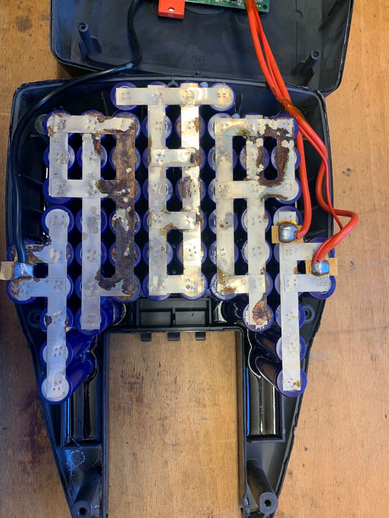

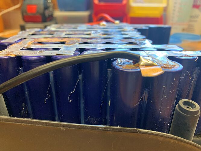

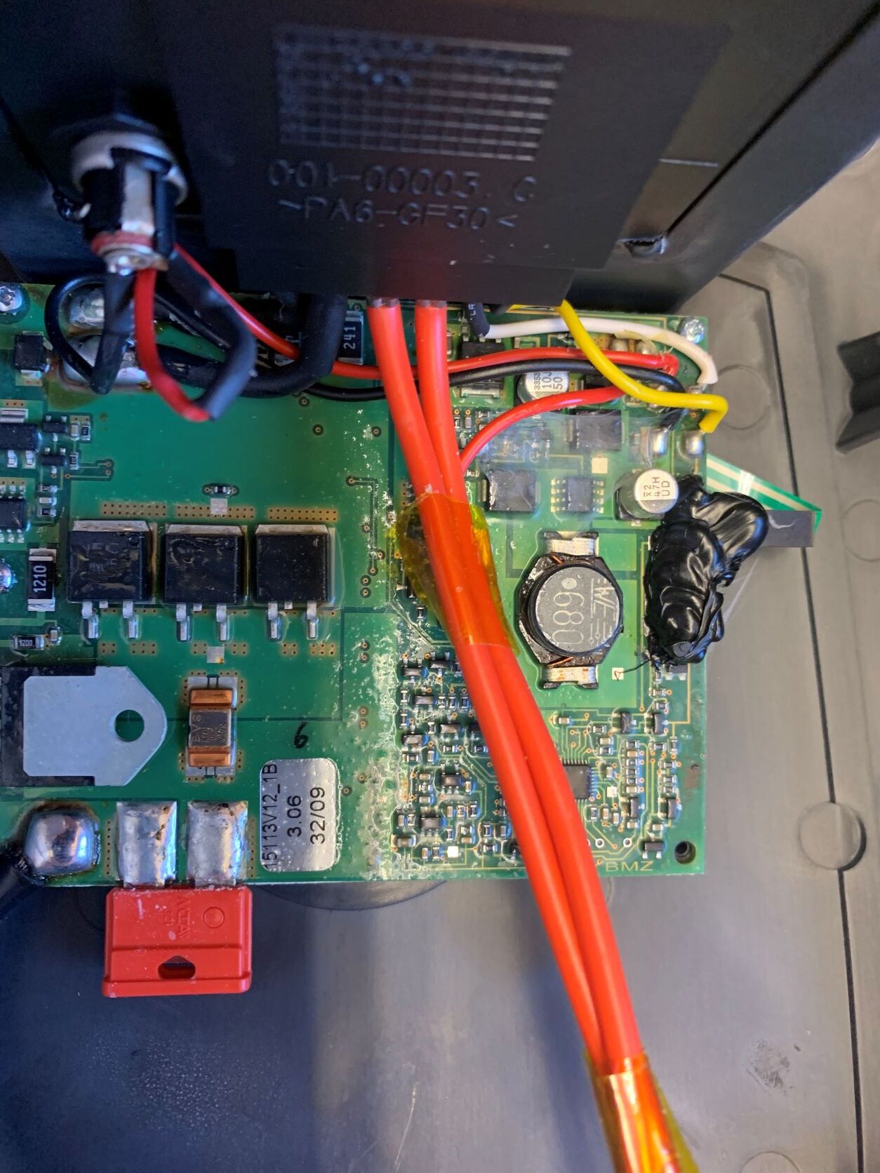

bevor ich mich an einen Speicher für mein BKF traue, wollte ich erst mal den defekten Akku für meinen Aussenborder ersetzen.
Der original Akku scheint keinen Balancer zu haben. Wenn ich die Akkus in demselben Gehäuse unterbringen will, bringe ich keinen Balancer unter. Es geht auch ein externes Gehäuse, dann mit Balancer und größerer Leistung. Brüchte dann eventuell nur einen Akku
Oder ganz Andere Lösung. Z.B. LifePo4 Akkus mit 24V, oder 2x12V.
Blei-Vlies Akkus gingen auch, sind ja schön leicht.
Fotos im Anhang.
Was würdet Ihr das Problem lösen.
Schönen Sonntag noch und schon mal vielen Dank.
kommt auf den platz an den du hast ich würde das neu mit life zellen aufbauen
Danke,
Platz hab ich mindestens für 2 Autobatterien, auch mehr. Es geht ja nur um ein Angelboot.
Deshalb auch meine Überlegung mit den 2xBlei-Vlies-Akkus.
Mit Life Zellen in seperatem Gehäuse und dann mehr Leistung wär ok.
Wo bekommt man die Zellen günstig her, bin da noch Leihe. Ist mein ersten DIY Akku Projekt.
