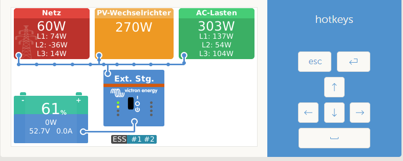

mein System entlädt sich nur noch bis ca. 60%/52,7V. Dachte erst es liegt am Winter, aber jetzt ist er die letzten Tage ein paar mal bis 100% geladen worden und er entlädt sich immer noch nur bis ca. 60%.
Du hast „Battery life“ eingeschaltet.
Dann hält das System eine Mindest Batterie Ladung, um bei Stromausfällen gerüstet zu sein.
Das nutzt man an sich nur in mobilen Systemen und dort, wo der Strom häufiger ausfällt.

Ok Danke, hab ich also auf "Optimiert(ohne BatterieLife)" gestellt.
Auf was stell ich denn den "SOC Mindestwert Entladung(außer bei Netzausfall)?
Den mindest-SOC stellst du entsprechend deinen Wünschen passend ein.
Wenn du meinst, eine Reserve für Stromausfälle zu brauchen, stellst du die gewünschte Reserve ein, z.B. der Akku soll nie unter 50% entladen werden.
Im Winter stelle ich den mindest-SOC gern etwas höher, damit der Akku nicht komplett leer rumsteht, bzw. auch ab und zu mal wieder die 100% erreicht.
Zur Zeit habe ich da 40% eingestellt, wenn ich aber morgens sehe, dass es ein sonniger Tag wird, wie z.B. heute, gebe ich den Akku bis 20 oder 10% frei, er wird ja dann trotzdem wieder voll. Unter 10% mindest-SOC gehe ich auch im Sommer eigentlich nicht.
Bei mir steht der Mindestwert SOC bei 15%.
Darunter geht das System auch nicht, so lange du im ESS „optimiert“ eingestellt hast. Selbst wenn du da einen Wert unter 15% einträgst.

Doch doch, das macht das System schon, auch bei "optimiert".
Hatte ich ja geschrieben, dass ich an sonnigen Tagen den Akku auch mal bis auf SOC 10% runter lasse, wenn ich davon ausgehe, dass er bald danach auch wieder aufgeladen wird.
